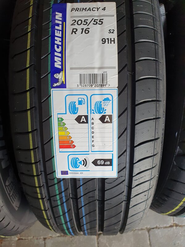

Jeg har modtaget 4 nye Michelin dæk i dag, men tænkte at der ikke var så meget mønster på.
Målte efter med en god skydelære og den sagde 6,3mm, er det normalt dybde for sådan et nyt sommerdæk,
eller har jeg mon valgt en forkert model (S2 model mærket med AA).
Se billede for model mm. :)

Tjek bil.dk skriver følgende:
Når du køber dæk fra ny, vil de fleste sommerdæk have et dækmønster på ca. 6 mm og vinterdæk ca. 8 mm. Dermed har dækket altså mellem ca. 4-6 mm ekstra dækmønster fra ny, der sikrer dig, at dækket holder i mange år. Dog er der en generel holdning blandt bileksperter om, at dækket har bedst af at blive skiftet, når dækmønsteret er nede på ca. 3 mm.

Takker, så er det vidt meget normalt mønsterdybde på nye sommerdæk.

På mange af de der “sportsdæk“ der ligner det virkelig ofte, at der ikke er meget mønster tilbage.
