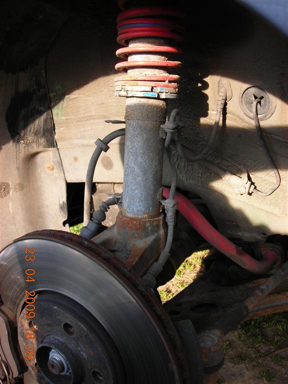

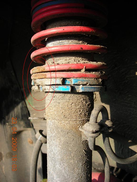

Hej!
Har lige været i århus for at hente mine fine nye NEW RS4 18" fælge, og får med det samme revet en af dem på ved hjemkomst, hvorefter jeg ved nedsænkning af bilen kan høre dækket rager MEGET mod mit fjederben!
Det er 18" ET35 fælge med 225/40-18 dæk på
Er det simpelthen fordi bilen er så lav, at hjulet rager mod fjederbenet?
Synes bare ikke det ligner at det vil hjælpe hvis bilen blev hævet 5cm
Eller er det hjælpefjederen man skulle fjerne?
tidligerer ejer har været så "snedig" at save noget af for at de gamle 19" kunne være der af samme årsag. ved dog ikke hvilket ET de havde.
Vedlægger lige billeder om lidt.
- DSCN1164 (Large).JPG (67.39 KiB) Vist 3503 gange
- DSCN1163 (Large).JPG (78.27 KiB) Vist 3504 gange

Det skal da se sådan der ud ikk ?

Har også haft G4 med FK gevindundervogn.. (1998 Tdi)
ET 38 fælge.. Måtte have en 5mm spacer på for ikke at have samme problem som dig..

Havde samme problem bare i 19"
Gamle fælge var 8x19 ET35 med 235/35 der skulle 10mm spacer til for ikke at dækket skulle gå på.
Nye fælge er 8,5x19 ET35 med 215/35 de sidder perfekt og det er uden spacer, nu har jeg 5-10mm til fjederbenet.

Ja, det er kun fordi at der sidder gevind på at du har problemet. Fjederen går jo udover dæmperen, modsat en alm. undervogn hvor den ligger i en skål. Jeg har selv ca. 1,5 mm frigang mellem fælg og gevind på min. På den anden hvor der er alm. undervogn er der masser af plads.Multiegern skrev:Okay, har bare aldrig nogensinde hørt om problematikken før!
Men det vil sige hvis jeg får smidt en 40/40 undervogn på, så der INGEn problemer overhovedet vel?
Var der ikke på min gamle G4 men husker ikke ET på de gamle 18"
Og vi er enige om det KUN er fordi der sidder gevind, og grunden til den rager på er fordi fjederen går så langt nedaf grundet sænkning at det rører ved dækket ikke??

Skal have en eller anden mellemting, H&R sænkningsfjedre kan fås for 12xxKr. så det burde være muligt at finde et sæt med dæmpere af rimelig kvalitet til 3000kr. MAX

bilstein B10 kan anbefales, jeg gav ca 3500 incl fragt hos www.dtsshop.de hvilket jeg synes var en fair pris, ellers er der noget med at Gubbi herinde kan noget med undervogne.....mon ikke han dukker op i tråden.

Det passer ikke sammen det du skriver der.P3r skrev:Havde samme problem bare i 19"
De nye burde sidde 22mm længere inde mod dit fjederben.

For at drage en konklusion med det her med korrekt ET og gevind, så skal man satse på en smallere fælg, for at skidtet ikke skal gå på gevinden...
Kører selv med KW gevind, og havde satset på at finde nogle 19" til den, men jeg skal åbenbart ikke gå efter nogen der er monteret med 235/35, hvis jeg vil undgå spacere...
