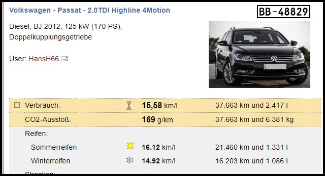

Mine spritmonitor data:
1,2 km/l forskel i sommer-favør. Og det til trods for at sommerdæk er 7,5" brede, mens vinterdæk er 6,5".
De sidste 6 år har den Passat kørt samme rute, samme hastighed osv uanset vinter/sommer. Så den faktor kan rimeligtvis pilles ud af ligningen.
Jeg tror det blæser lige meget om det er sommer eller vinter. Well .. måske lidt mere i vinterhalvåret ? Vind er i hvert fald en meget betydende faktor i forhold til brændstofforbrug.
Jeg vil pege på våd vejbane, som Mike H også er inde på. Alt andet lige er der nok mere våd vejbane i vinterhalvåret, og det er mit indtryk at våd vejbane simpelt hen kræver lidt flere kræfter.
Derudover mener jeg at have læst, at diesel i vinterhalvåret tilsættes noget additiv som gør at man knapt kører så langt som det brændstof man tanker om sommeren.

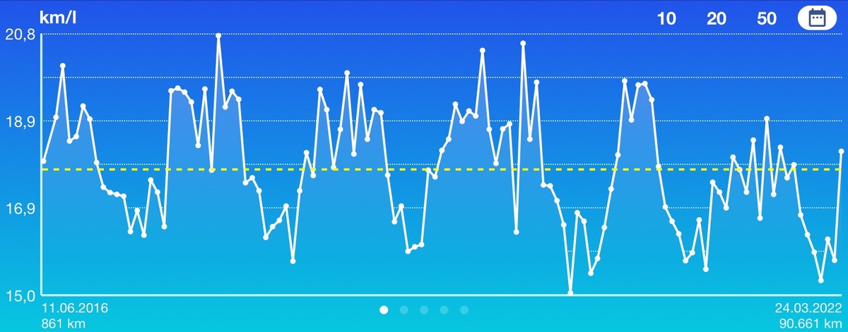

Her er de sidste næsten 6 års forbrug.
De første 5 år er med sommer- (205-55) og vinterdæk (205-60, så der er reelt 2-3% fejlvisning), og det sidste års tid med helårsdæk i 205-55.
Som nævnt er der flere faktorer der spilder ind ud over dæk; luftens massefylde, sne/vand/sjap, længere opvarmningstid, vind etc. Helt uvidenskabeligt, synes jeg der sker et mærkbart skift på forbruget, uanset dæk, når temperaturen krydser på 8-12 grader.
