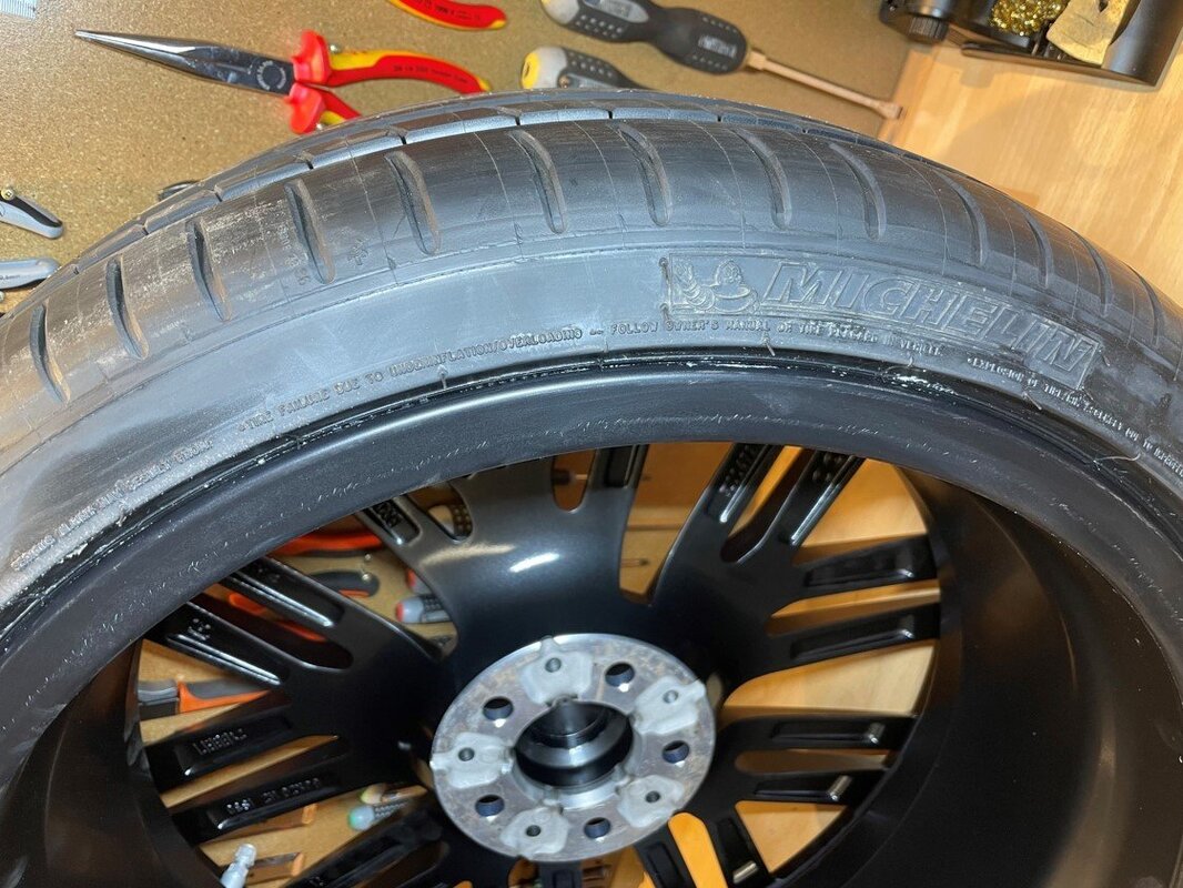

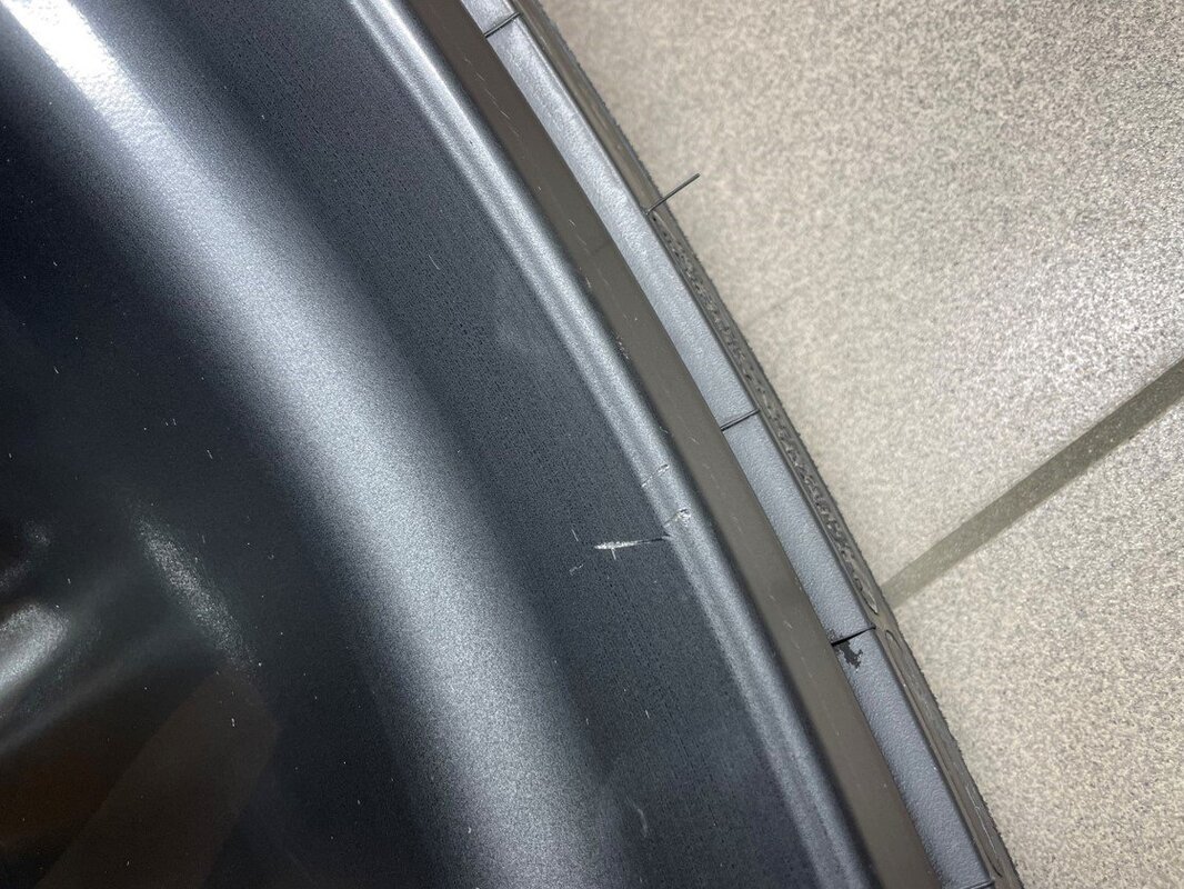

Mine helt nye fælge er blevet ridset ved montering af sommerdæk, og jeg er super ærgelig over det.
Det er originale fælge og de koster 6000DKK stykket.
Jeg leverede dem til dækmand i de kasser som de kom i, forret med det der hvide skum plast for ekstra beskyttelse.
Da jeg så kommer hjem med dem senere på dagen kan jeg se at to af dem er ridset på bagsiden af fælgen.
Der er i hundredede vis af små hvide ridser. Jeg ved ikke hvordan det kan ske, måske har de lagt på et beskidt gulv og lige er blevet slæbt 5mm.
fælgkanten kan ikke røre jorden når dækket er monteret.
En af de to ridsede fælgene har også en dybere ridse inde i fælgen.
Dæk manden beklager, og tilbyder at sende de ridsede fælge til en autolakker som kan fikse dem.
Han mener det vil være mindst lige så holdbart som den originale maling.
Det mener jeg ikke det er.
De kan sikkert godt få det pænt her og nu, men holder det i længden?
Tænker godt det kunne være en løsning for let brugte fælge, men ikke helt nye..
Øv, bøv, havd tænker i?

Synes det ligner, at de klør der skal holde fælgen har lavet den ene.

Jeg tror du har ret i det med kloen angående ridsen inden i.
Hvordan alle de små er kommet gætter jeg bare på.
Det visuelle sådan lige her og nu er en ting, men jeg tænker også på hvordan de ser ud om tre år. Hvis overfladen er beskadiget, så kan de vel begynde at irre og så går det jo stærkt.
Fælge er vel også malet med noget andet end bare autolak?
Mener engang jeg så et program hvor de viste hvordan OE fælge blev lavet, og de blev malet med noget helt andet der gjorde dem meget mere modstandsdygtige overfor slag og slid end den almindelige billak.

... og du er 113% på det ikke bare er hvid/lys dækmontagepasta der skal vaskes af?
Billedet af fælgindersiden synes at ligne pasta.
