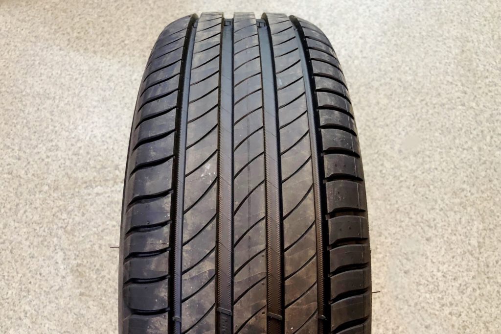

Dækmønstret ser sådan ud på Primacy 4(billede taget fra nettet)

Re: Problemer med “hæl & tå” på bagdæk
Et eksempel på sammenhængende blokke. Dunlop SP sport maxx. Har ikke prøvet dækket. Så ikke en anbefaling. Blot et eksempel.Grenaahavn skrev:Dækmønstret ser sådan ud på Primacy 4(billede taget fra nettet)
