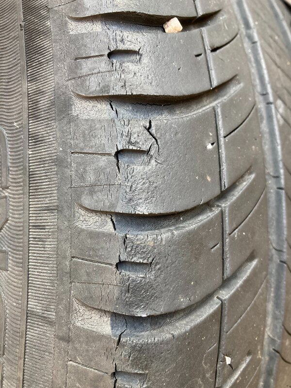

Jeg har brug for lidt hjælp til svigermors dækhelvede
Hun købte i sin tid en VW UP med både sommer og vinterdæk men kører mindre end 3000 kilometer om året
Vinterdæk der sidder på nu er Continental WinterContact TS800 175/65R14 med DOTKODE 0413 og trods de 11 år ser de ud som nye for hun kører næsten ikke om vinteren.
Sommerdæk er Michelin Energy Saver 175/65R14 med DOTKODE 0414 og 0517/0917.
Dem med DOTKODE 0414 er ved at se lidt trætte ud i gummiet.
Hun får aldrig nogen af de her dæk slidt ned før de er møre af alder
2 nye sommerdæk koster 1200,00 kr. og så er hun kørende igen, men så er hendes vinterdæk stadig 11 år når jeg skal sætte dem på til efteråret.
Hvis jeg kasserer alle 8 dæk og sætter helårsdæk på så står 4 stk. Michelin CrossClimate i 2.650,00 kr. eller 4 stk. Continental AllseasonContact i 2.100,00 kr., begge priser er + montering.
Hvad ville i gøre?
Billede af Sommerdæk DOTKODE 0414

Skifte til helårsdæk med det kørselsbehov, det er uforsvarligt at køre med så gamle vinterdæk, plus sommerdækkene skal også udskiftes nu?

Nye helårsdæk. De dæk du viser et billede af er lige til at smide ud.

Som du selv er inde på, ville jeg kassere alle 8 dæk og smide 4 stk. nye Premium helårsdæk på.
Enten dem du selv nævner eller GoodYear Vector 4 seasons gen-3.
Selv om vinterdækkene ser fine ud, kan de ikke løbe fra alderen. De skal bare kasseres.
