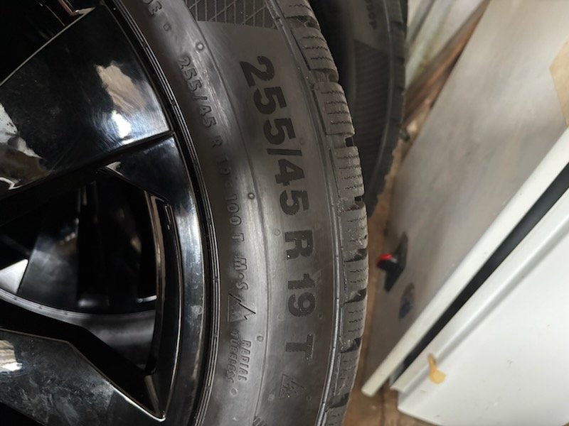

Er der nogen der kan sige mig om et sæt originale VW ID.7 19" vinterhjul passer og er lovlige til en 2023 ID.Buzz Pro?
Regnr på Buzz: EG92516
Fælg: reservedelsnr 14B 071 499 A
Dæk på vinterfælg: 255/45 R 19 T, LI 100 (det ene bagdæk)

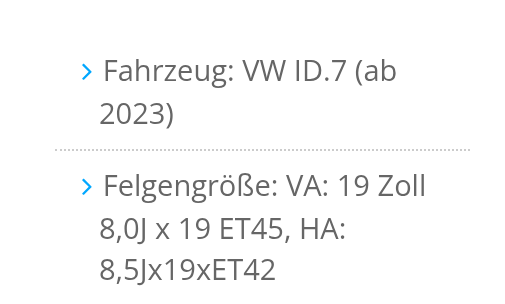

De forreste fælge har samme ET og passer.
De bageste fælge har meget forskellige ET-værdier og passer derfor slet ikke.

Vedhæftet billede af ID.7 dæk

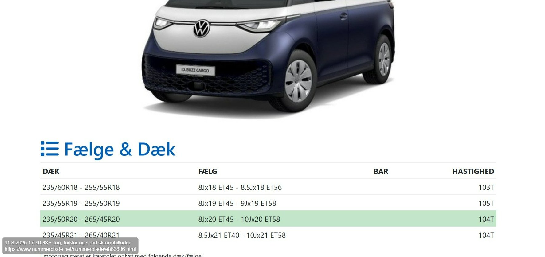

Du kan bare taste den ind på nummerplade.net og så klikke på fælge og dæk, så kommer de størrelser den er typegodkendt med.
I Tyskland må man ikke bare sætte andre størrelser på end de typegodkendte som her i DK hvor man blot skal overholde max ændring i sporvidde og og 3% afvigelse på rulleomkreds.
Her på en anden Buzz fra nummerplade .net.
Så minimum loadindex på for og bagaksel er 103.
