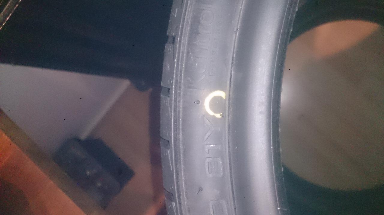

Godaften..
Modtog idag mine nye dæk
Og fik kikket lidt på dem og ser så den gule ring på dækket
Hva dælen er det nu den.betyder??

Har du taget billedet med en kartoffel, eller har du bare parkinson i din kamerahånd?
Kunne ikke lade være, men det er godt nok svært at se noget som helst på det mudrede billede der

Det gule mærke skal sidde ud for ventilen...

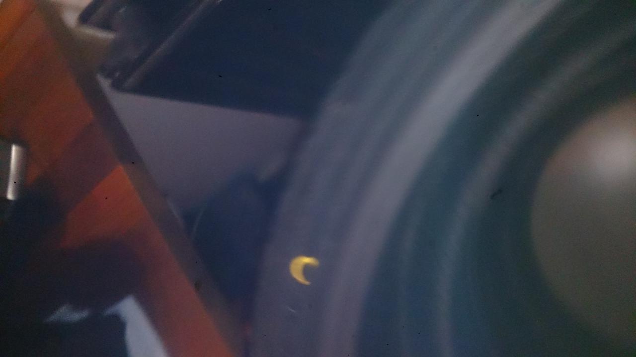

Her kommer da lige et nyt billede

Hvad har det af betydning.. Mener det er vel sat der af en grund?

Det er for at kompenserer for at dækket ikke vejer lige meget hele vejen rundt, det er det letteste punkt mod fælgens tungeste som er ved ventilen, det bilder jeg ihvertfald mig selv indTurbo-Freak skrev:Hvad har det af betydning.. Mener det er vel sat der af en grund?

Det betyder intet, har nemlig også undret mig over det. Og Da jeg var på studietur i Ungarn sidste år gik turen forbi hankooks fabrik, der spurgte jeg lige om det var af nogen praktisk betydning, og det har det ikke. Det er et mærke de sætter for at de kan se om dækket har været igennem en kontrol af en art.

Ifølge Yokohama bruges de røde og gule mærker til at lette afbalancering og rundhed.
http://www.yokohamatire.com/tires_101/t ... _mounting/

Rød mærke er hvis der er mærke på fælg ! ellers den gule ud for ventilen, bruges kun ved MC cykler (den gule)
Gode dæk folk med erfaring(mangelvare) ved hvordan det kommer til at spille, alle andre mener, de ved hvordan, men ikke har den dybe indsigt.
i at mont/afb. hjul.

Gammel tråd, men med forskellige meninger, så...
Her: https://branchevejledning.dk/diagnose-og-optimering
Står der:
2. Mærkning
Nogle dækfabrikater mærker deres dæk med røde og gule mærker, som indikerer henholdsvis punkt for størst stivhed og størst vægt.
Der ikke er enighed blandt dækproducenter ang. mærkningsform. Kontakt derfor den enkelte dækproducent eller importør herom.
Står der:
2. Mærkning

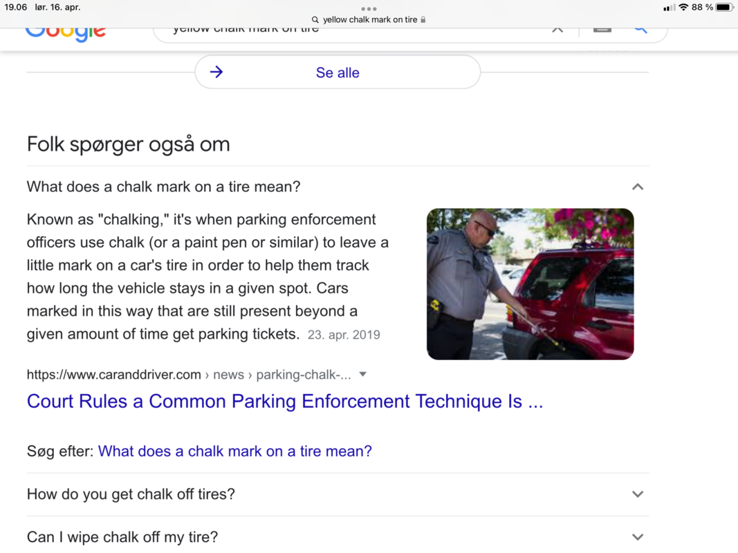

Det er til at parkeringsvagt kan se om du har rullet bilen.
Spøg til side. Se link, det er det som de andre tråde også siger
https://autobuzz.my/2020/08/25/what-are ... new-tyres/

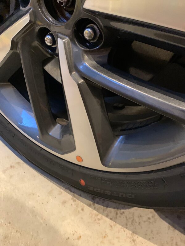

På mine originale Kia fælge sidder der stadig mærket på fælgen.... lige fået monteret frisk gummi på.
