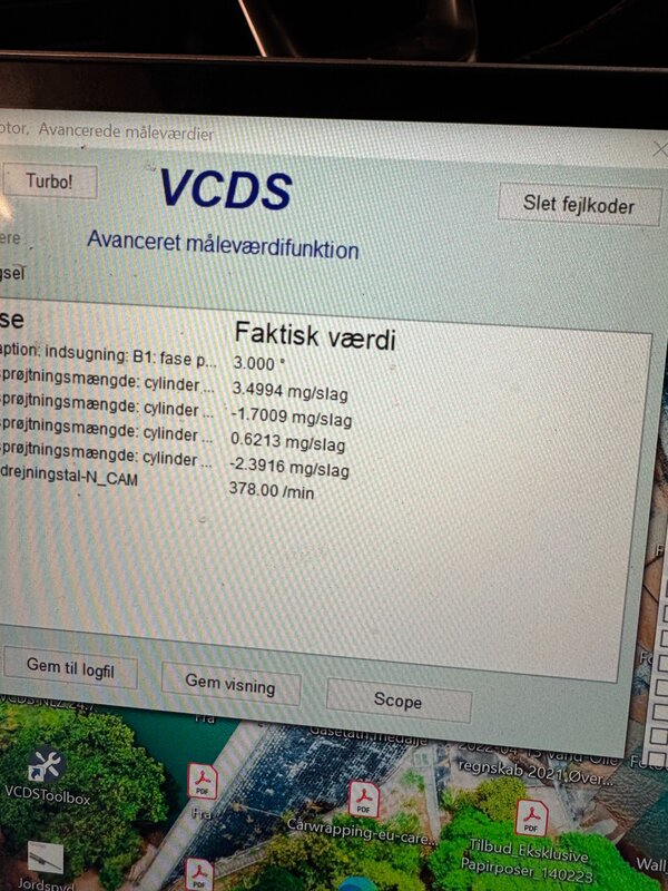

Dog kan se at dyserne værdierne er helt henne i vejret. Se billede. Kan det virkelig være rigtigt dyserne er døde af stuntet her?
Kan være vi/de har misset noget åbenlyst.

Jeg har selv lige haft mine dyser ude, på en 300.000km 1.6 tdi. De virker og motoren kører godt igen efter den havde smadret to flammeskiver og o-ringe pga en løs dysebro. Jeg fik skiftet flammeskiver og samlet det hele igen.
Jeg havde MEGET lyst til at prøve at rense de dysespidser jeg så.. de så noget svedne ud, men var bange for at ødelægge noget, og modsat dig, virker mine stadig.
Har også længe overvejet at bestille en ultralydrenser til karburatordele osv.. Så jeg elsker at læse din succes med projektet. Mega godt gået
Vil en dyse adaptation være en god ide selvom jeg ikke har haft samme problemer som dig?

Mathiasen skrev: ↑18. nov 2024, 13:59Jeg vil meget gerne se billeder, hvis du har.
Jeg havde MEGET lyst til at prøve at rense de dysespidser jeg så.. de så noget svedne ud, men var bange for at ødelægge noget, og modsat dig, virker mine stadig.![]()
Har også længe overvejet at bestille en ultralydrenser til karburatordele osv.. Så jeg elsker at læse din succes med projektet. Mega godt gået![]()
Det driller mig lidt det med at uploade.
Haha ja - jeg havde intet at miste og alt at vinde. Så jeg kastede mig bare ud i det.
Altså med den tid jeg har brugt nu og forskellig læsning - tror jeg ikke at jeg ville lave en dyseadaption fordi som jeg forstår kører den jo fint lige nu.. Der sker nok ikke andet end du bare får en meddelse i VCDS om at systemet er i orden.
Den første gang hvor jeg ikke kunne gennemføre sagde den noget med fejl. Du kan ligesom mærke den kører hver cylinder igennem og der sker ting og sager.
Men vælger du derimod at hive dem ud igen, skille dem ad og smide dem i rens ville jeg nok gøre det bagefter, så bliver det tip top - om det er arbejdet værd for dig nu er måske lidt 50/50.
Angående ultralyd vil jeg sige køb køb køb køb og atter køb. Jeg cykler en del og der har de rensere jo tit været guld værd.
Jeg overvejer såmænd at gøre dette præventivt i fremtiden, ud med dem, få renset alt godt igennem men må se hvad fremtiden siger.
Denne købte jeg:
https://eur.vevor.com/ultrasonic-cleane ... 0236082722
