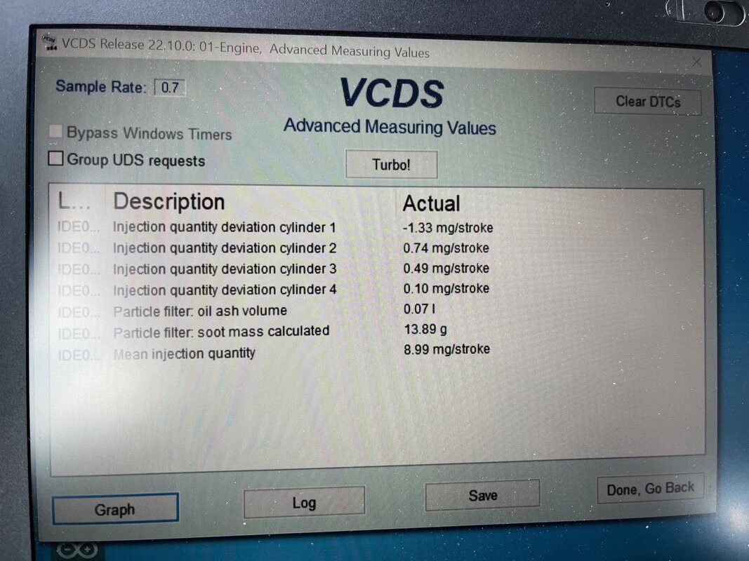

Jeg fik mulighed for at logge dyssebalancen mens den var kold. Jeg konstaterede at dysen på cyl 1 har nogle vilde udslag. Jeg har bestilt en ny
