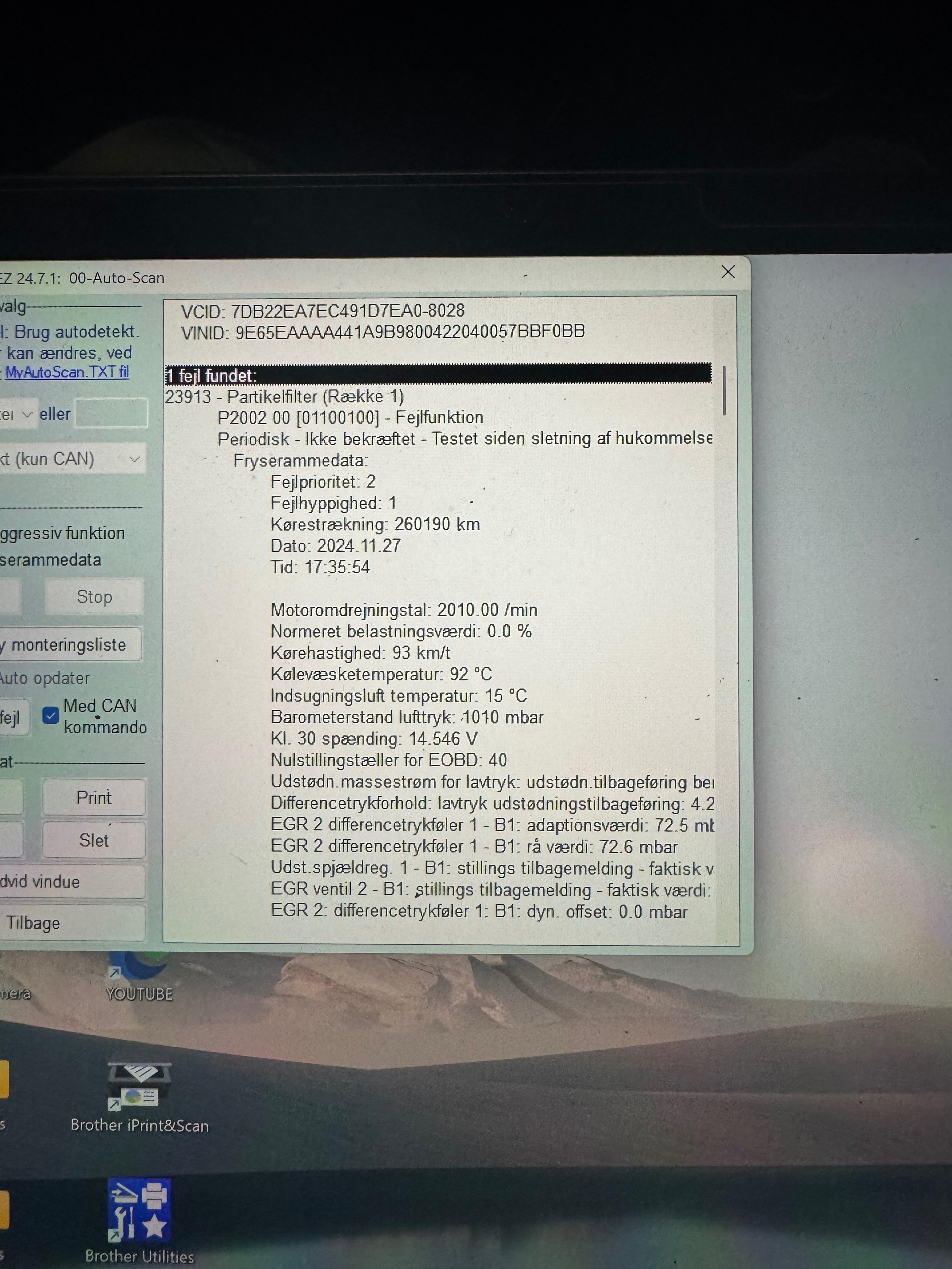

Jeg har et problem med DPF som jeg ikke løse.
Det melder P2002 og fejlen bliver registreret når man er på tilkørselsbanen til motorvej (ca.75-90 km/t) og motorlampe tænder ca. en gang om ugen.
Filteret er blevet renset,egrkøler skiftet, differenstryksensor skiftet,adBlue ventil skiftet.Nogle der kan hjælpe(København)?
Mvh Miro

Re: vw t-roc 1.6 tdi 2018 (DGTE) DPF problem
Indlæg af Bace » 3. dec 2024, 12:52
Jeg havde for ikke så længe siden et problem, som minder om dette på min Passat fra 2018. Det var ladeluftkøleren, som var blevet utæt og derfor sendte en smule kølervæske ind igennem indsugningen, hvilket betød sodopbygning i DPC samt Adblue-dyse. Efter skift at indsugningsmanifold havde jeg fejlen omkring manglende effektivitet på filter én gang, som forsvandt efter en tur på tværs af landet.
Utætheden var så lille at jeg aldrig nåede at få en fejl omkring lav kølervæske stand, men nok til at det kunne ses med et endoskob i indsugningsmanifolden.

Hej Bace
Tusind tak for din besked.🙏Så må jeg have en mekaniker til tjekke ladeluftkøleren.
