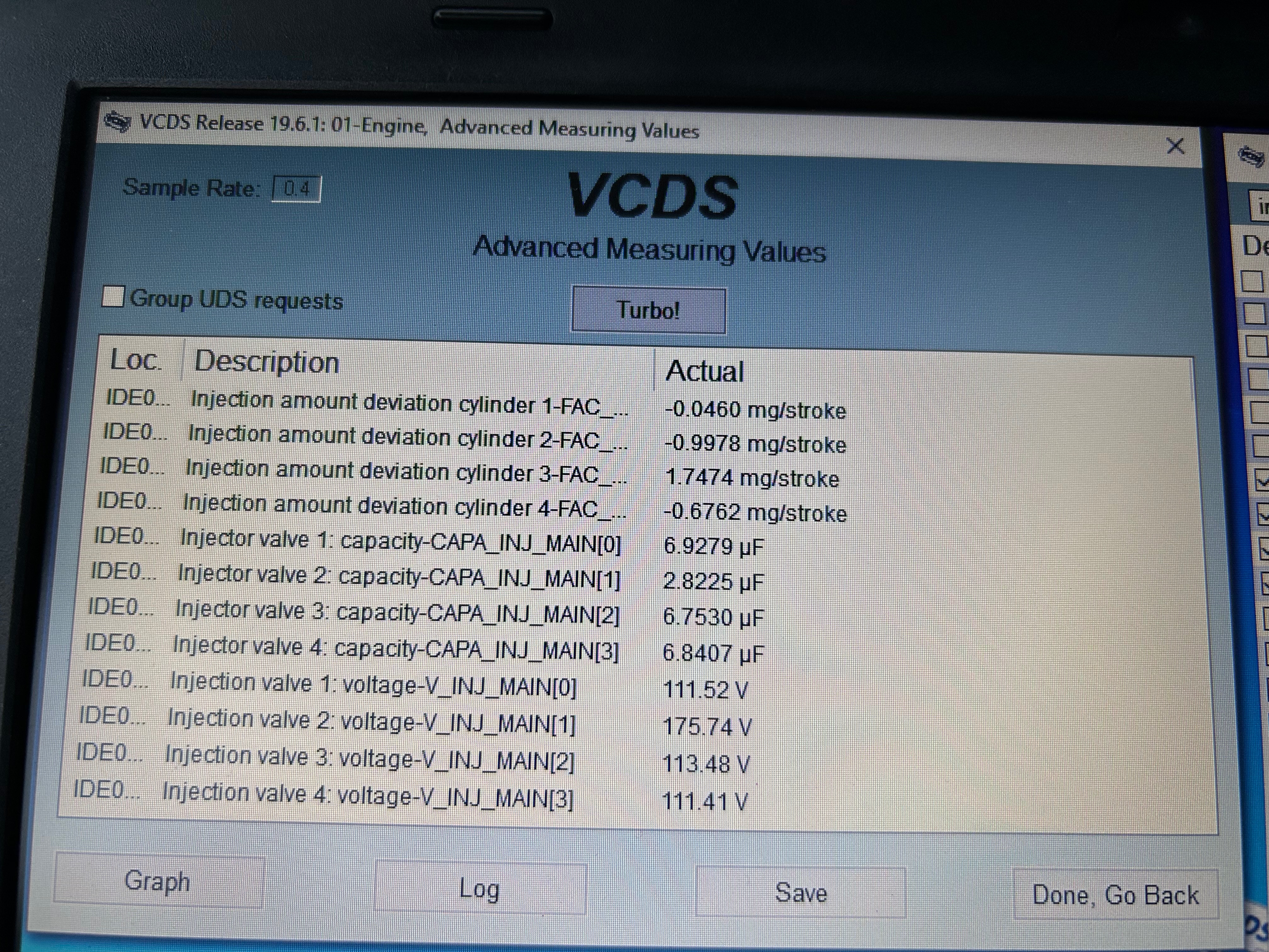

Kan I hjælpe med at diagnosticere hvilken af mine dyser der er dårlig på min CAYB 1,6 tdi 90hk Fabia?
Jeg har forsøgt at rense 3 og 4, med rimeligt resultat. Dvs at bilen gik lidt bedre end da jeg startede, men den går stadig dårligt, især når den er kold.
Har forsøgt IDE02703 og IDE02147 reset learned values of average quantity adaption.
Hvilke værdier i VCDS skal jeg finde?
Disse?

Uden overhovedet at være ekspert, ville mit bud være nr. 3. Deviationsmængden er størst og jeg mener at kunne huske, at den skal holde sig inde for +/- 1.

Ja det er også min hovedmistænkte. 3eren lå i +2 før rens.
Jeg synes bare også 2eren så lidt underlig ud i forhold til de andre.

De kompenserer, som jeg har forstået det, for hinanden. Selvom 2´eren er tæt på 1, så er den stadig under. Du kunne starte med at skifte 3´eren og se, hvordan resten arter sig.

Jeg vil godt sætte mine 2 cents på dysen i cylinder 2...

Jeg vil også sige dysen i cylinder 2. Kapacitansen og spændingen skiller sig ud ift. de andre.
