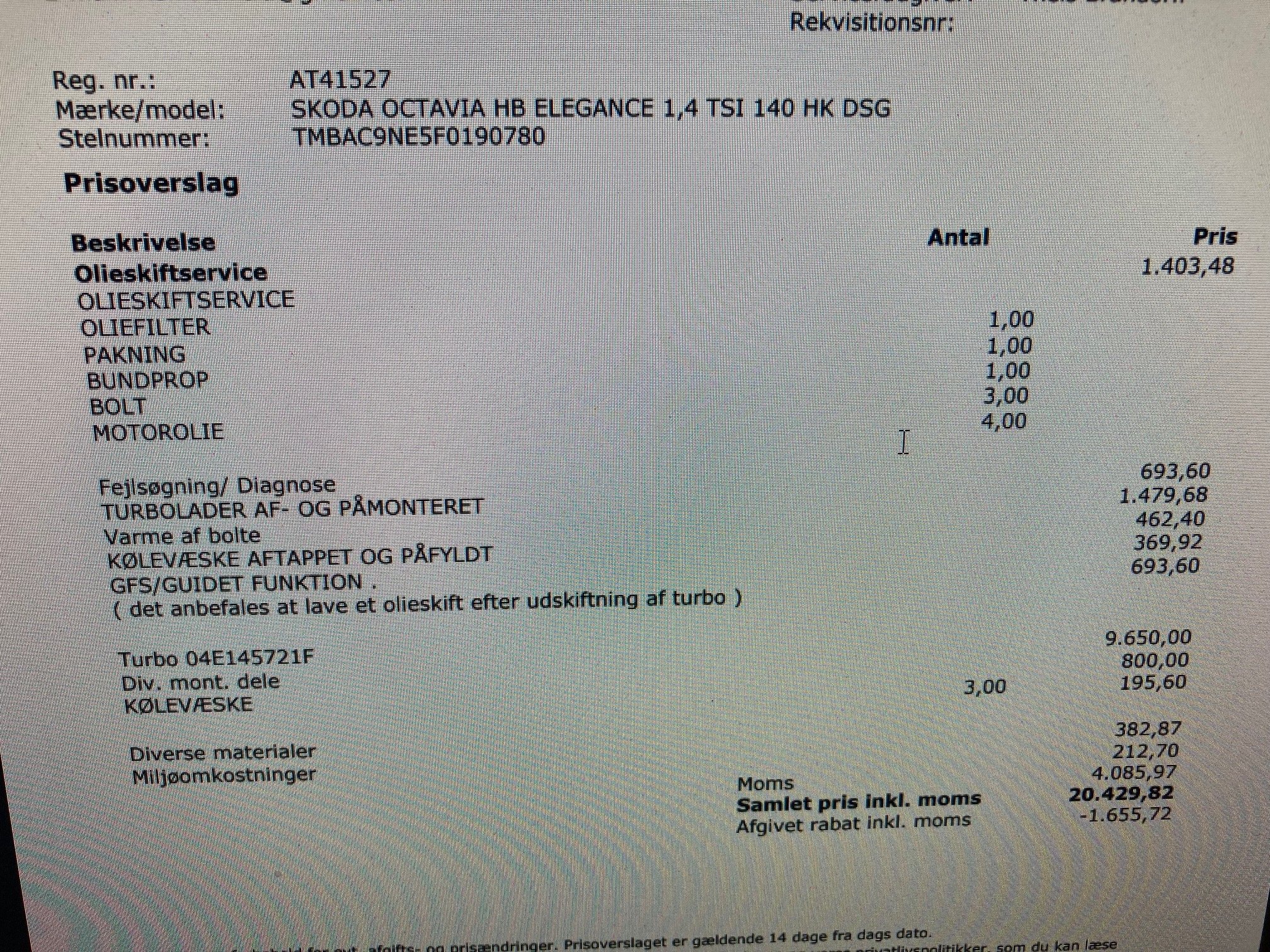

Jeg har vedhæftet både den oprindelig regning fra 2023, samt overslaget på udskiftning af turbo.

Hm, han havde ikke betalt over 6000 for samme fejl, der er service og tændrørsskift med i prisen..så du må være fair og trække det fra. Så var det vel ikke så dyrt i 2023.
Min nabo fik samme problem. Han gav 15000 for det.

462,40kr + moms for varme af bolte - de er ikke kede af det :D
Hvad dækker ‘guidet funktion’ over? Er det bare en arbejdsinstruktion på en skærm? Så er det også en en hamper pris.
Jeg kan undre mig over 86,40 kr. (+moms) for opladning af batteri. Startbatterikapacitet på sådan en dinooliebrænder er jo mindre end én kWh. Guldstrøm?
Jeg undrer mig stadig over hvad man som kunde får for de sidste to linier (diverse mat. + miljø). Det er alligevel lige 423,36 kr.
Til OP'er:
Var det min vogn, ville jeg bede om en garantireparation. Alt indikerer den reservedel der er skiftet i 2023 igen er defekt/slidt op.

Jeg vil umiddelbart forsøge at snakke med dem om en garanti reperation som også skrevet af @Avatar
jeg synes et eller andet sted at værkstedet har et ansvar når den nu har helt samme fejl, og det er under 2 år siden den blev repareret.
Og ja der er en masse poster på selve regninger/tilbud der lyder helt vildt dyrt, men sådan er det nok bare når det er autoriseret værksted.
