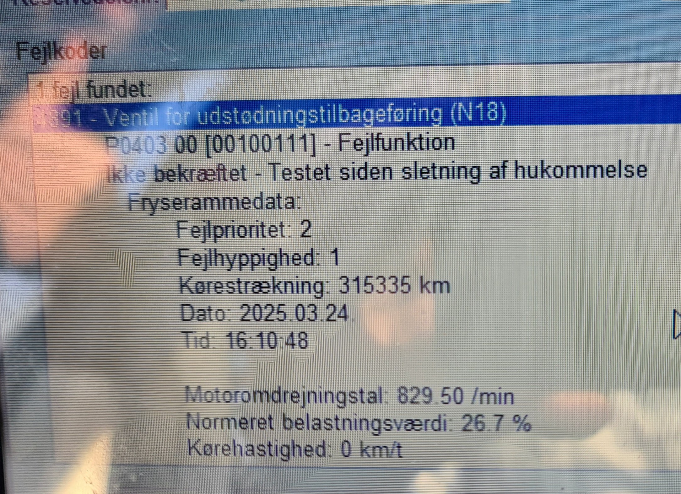

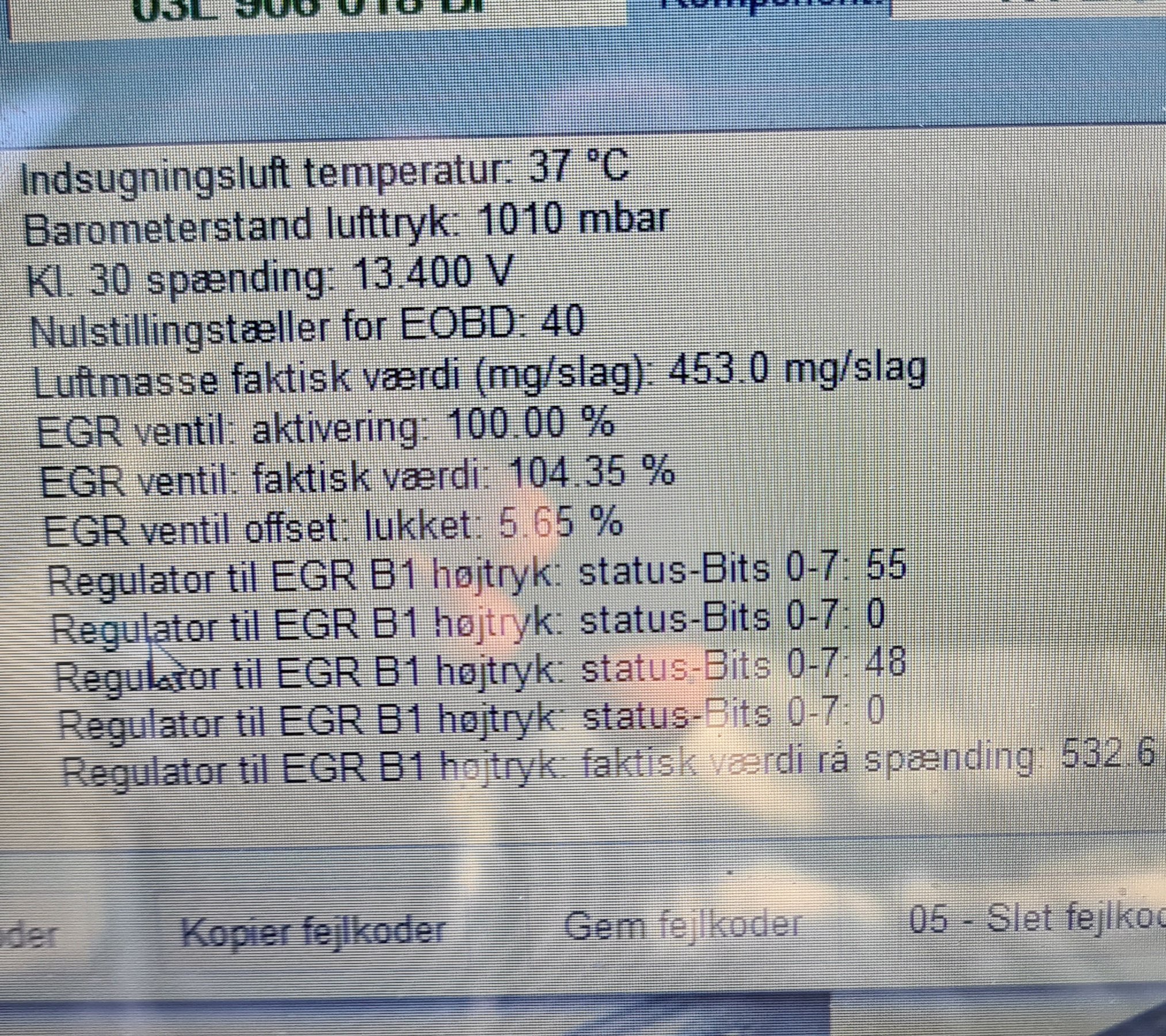

Jeg mente på at indsprøjte ind i indsugning.
Min forvarme lampen blinke en gang imellem så tænker at prøve det. Måske det hjælper.
Har været til aflæse fejl og det vise.
Ved ik præcis hvad betyder den fejl

Hvilken bil og årgang er der tale om ?

Ja okay...
Din motor har hvad der kaldes højtryks-EGR, hvilket vil sige at udstødningen til tilbageføring tages FØR partikelfilteret ... og dermed stærkt forøget risiko for tilsodning i modsætning til en lavtryks-EGR.
De nyere dieselmotorer fra VAG har lavtryks-EGR, hvor gassen tages EFTER partikelfilteret ... og dermed slet ikke så udsat.
Hvis bilen har kørt de 315.000km som vist i nederste screenshot, så er det ganske sandsynligt at dine EGR-komponenter simpelt hen er færdige.
Med andre ord - sat så meget til i koks, at ventilen ikke kan åbne og lukke ordentligt.
Dvs ikke noget en spray kan rette op på.
Det ville være mit bud, desværre.
Det er lidt dyrt at udskifte de stumper. Det ville nok være billigere at gå til en tuner og få lukket den EGR-ventil once and for all. Så er der ikke mere bøvl med den.
