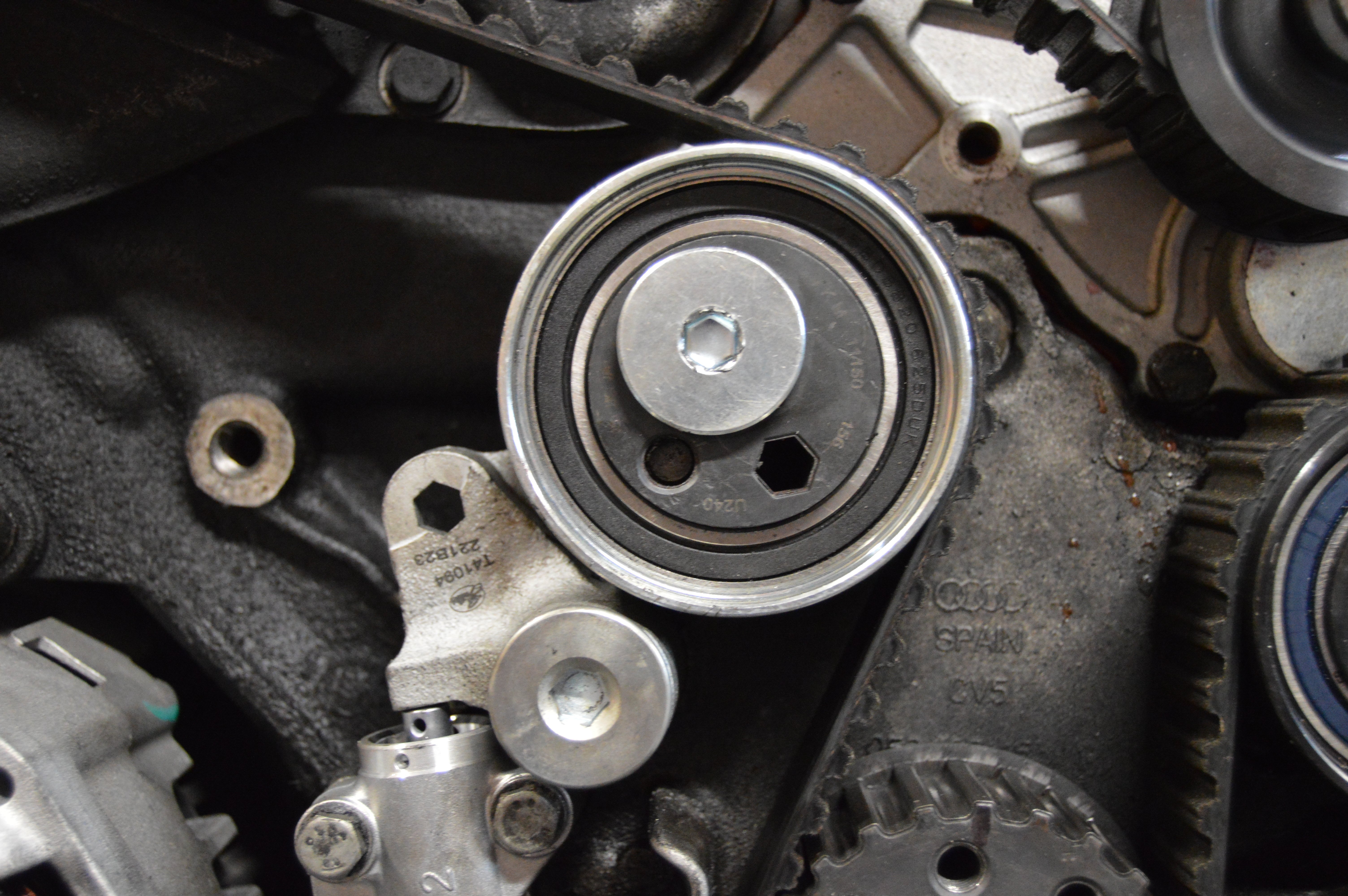

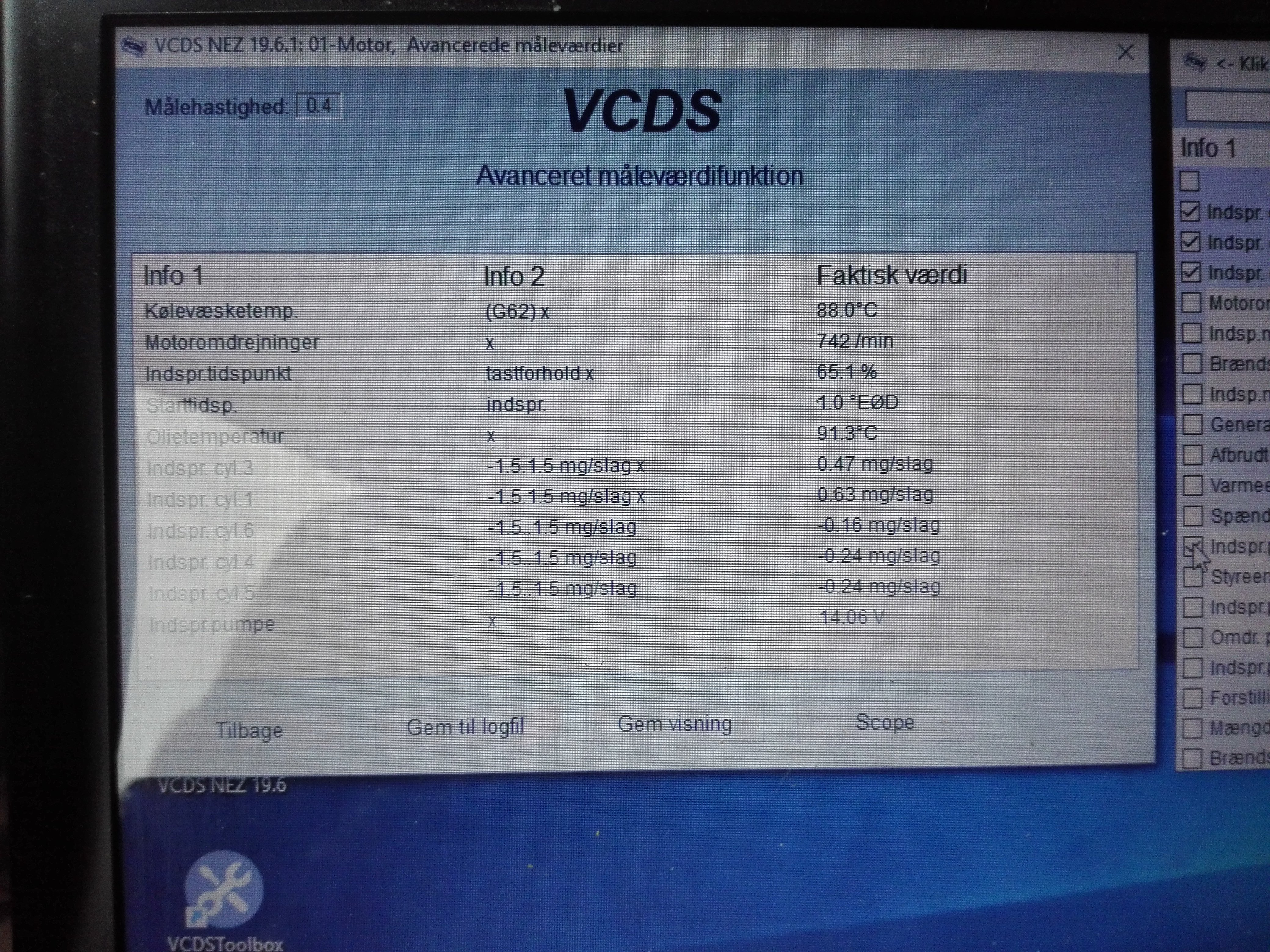

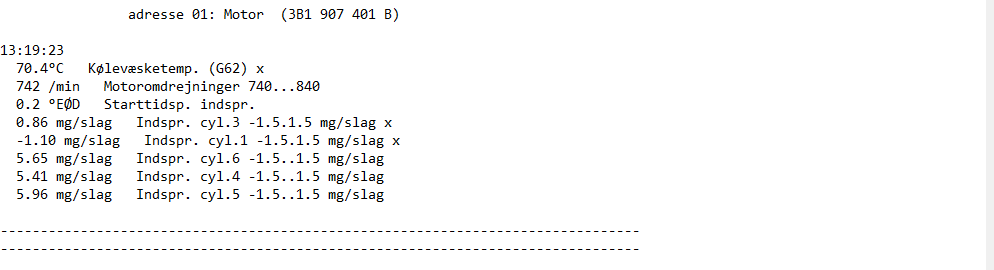

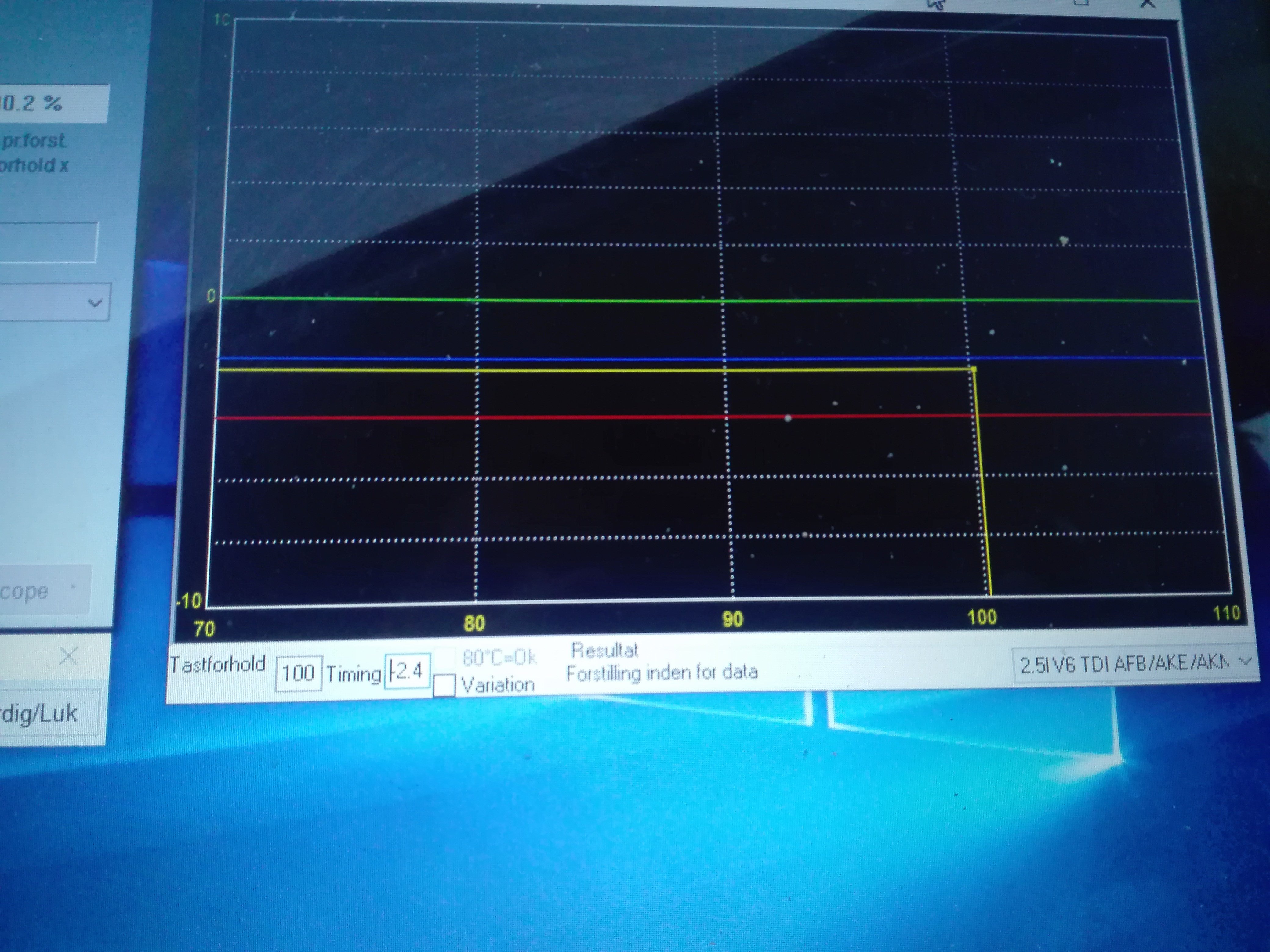

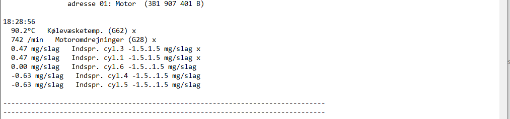

Løst: Nu stammer den ikke længere ! Årsag var strammerullen til den lange tandrem ikke kunne dreje sig om centerbolten, i hvert fald gik den så stramt at tilspændingsfjederen ikke kunne holde tandremmen stram, hvilket vel svarer til en opslidt kæde/strammer på de maskiner som kører med det. Strammerullen bliver leveret samlet med bolt, skiver og hele molevitten, og jeg tilstår gerne at den bare blev monteret og spændt uden nærmere kontrol. Det viste sig så nu at det hele var knastørt og aldrig været i nærheden af nogen som helst form for smøremiddel, hvilket har været skyld i at delene nærmest var låst sammen. Lidt sliben med fint smergellærred og efterfølgende en anelse tyndt smørefedt fik det hele til at køre som nyt (hvilket det jo faktisk var i forvejen) Det hele spiller igen og den før så store afvigelse i indsprøjtningskorektion ligger nu inden for data. Se vedhæftede data før og efter.
