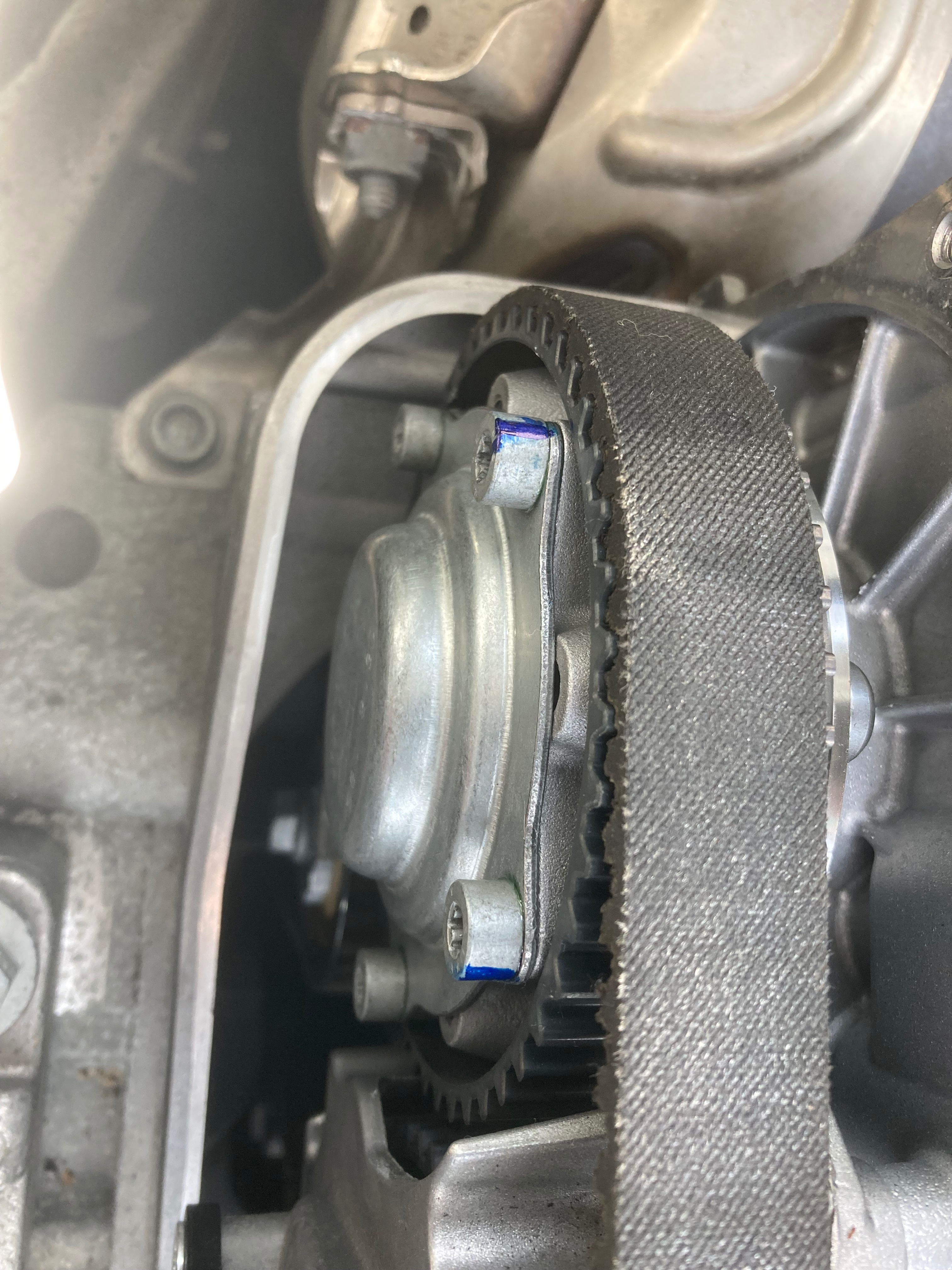

Er det ikke en af dem hvor knast hjulet går løst?
Af med det øverste dæksel og tjek efter for en sikkerheds skyld.

Det er måske disse bolte der er på vej ud, det er nemt at tjekke

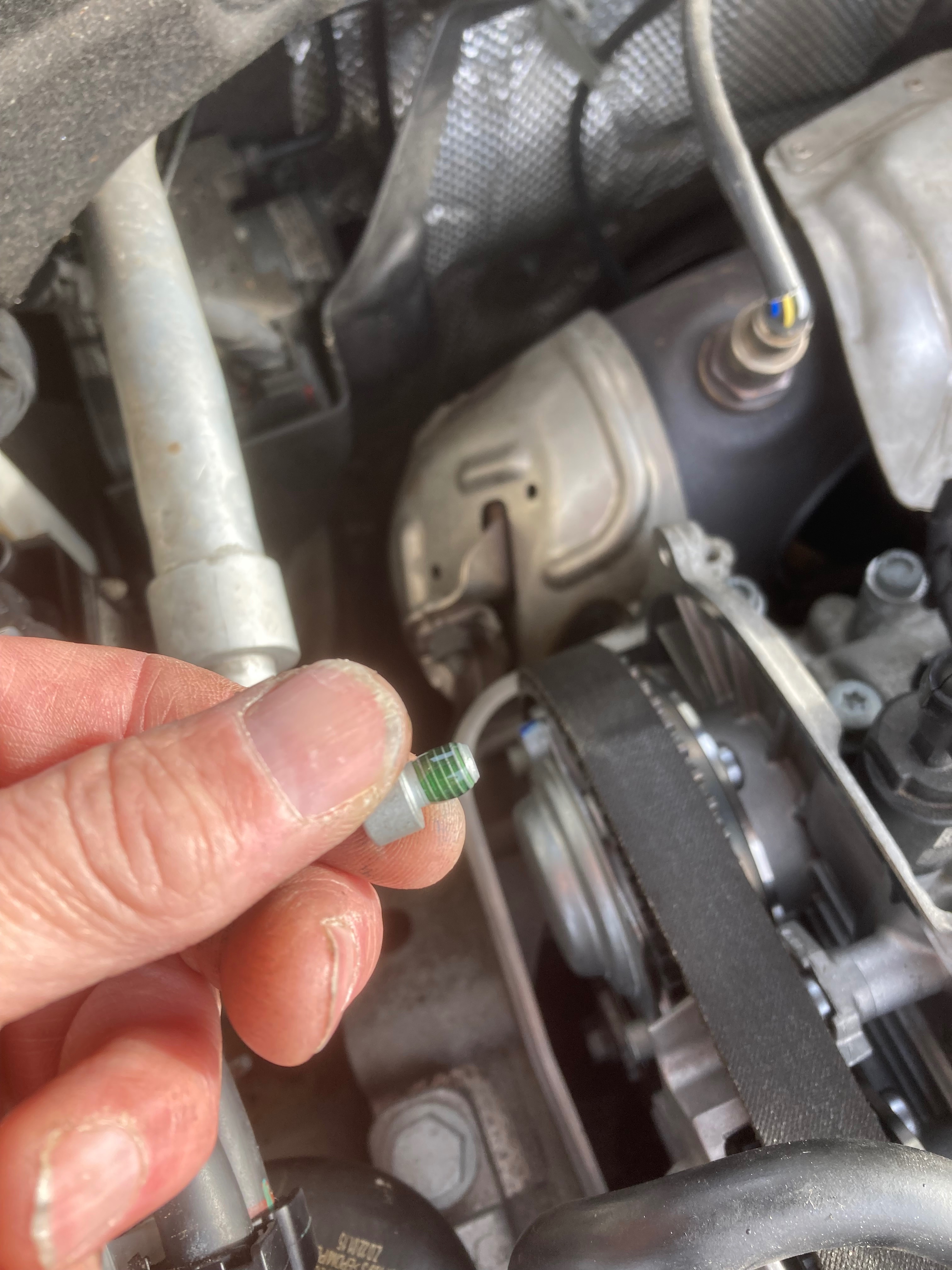

Indlæg af Andre Sager » 26. aug 2025, 19:25
Screenshot 2025-08-26 at 20.48.23.png (506.71 KiB) Vist 173 gange

Indlæg af Hallas » 26. aug 2025, 21:56
Andre Sager skrev:
26. aug 2025, 19:25
Problemet identificeret:
Tak for video, det er skrevet bag øret hvis min en dag lyder sådan..heldigvis i den billige ende
