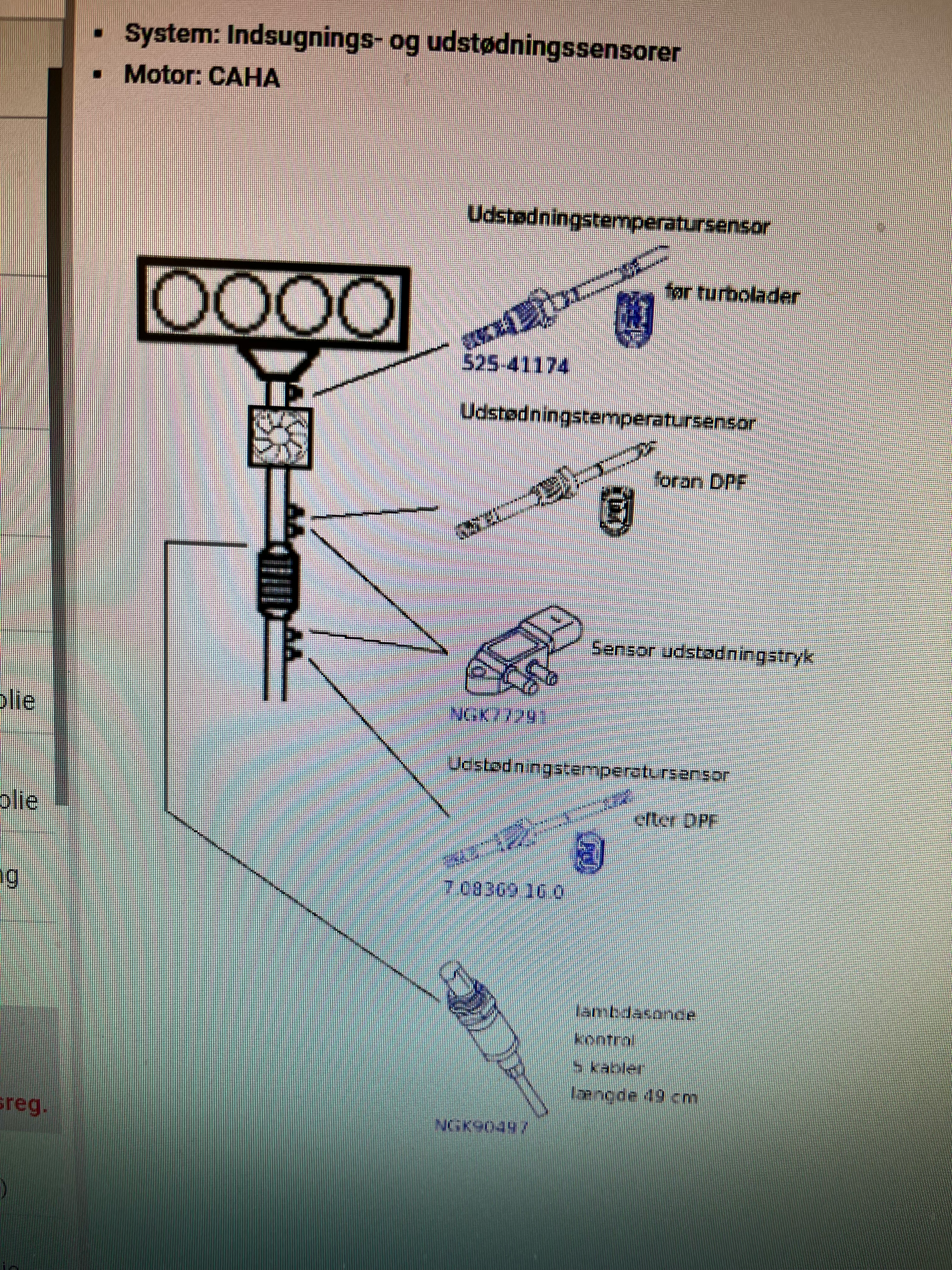

Jeg har fået denne oversigt fra Au2Parts som skulle vise de forskellige følere, men kan ikke finde den føler (G235)den melder fejl på.
Er der en venlig sjæl der kan beskrive hvor jeg finder den rigtige føler ?

Audi Avant A4 170HK 2.0 TDI 2011 - Udstødningstemperatur føler lokation på motoren
- tempImageXOICJB.png (31.58 MiB) Vist 188 gange

Re: Audi Avant A4 170HK 2.0 TDI 2011 - Udstødningstemperatur føler lokation på motoren
Den sidder helt oppe i manfolden , før turboladeren
Sidder den helt oppe ved EGR køleren som sidder direkte på udstødningsmanifolet ?
Sidder i minifolde som Norn skriver, lige under Turboen sådan ca.
Skiftes nede fra og regn med den godt kan sidder lidt fast.
