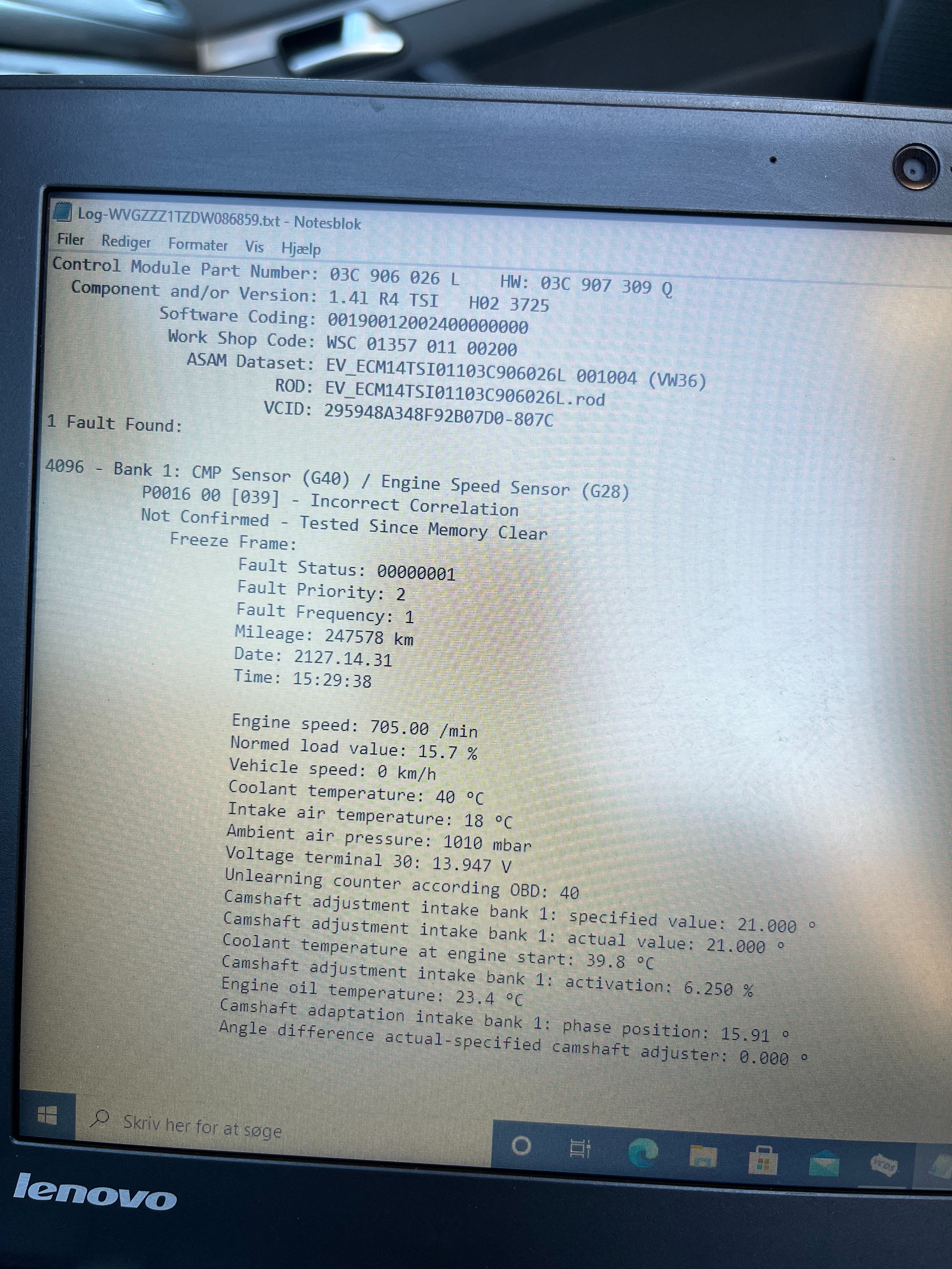

Min VW Touran 1.4 TSI '13 (EA111, CTH) smider fejlkode P0016.
Når den er kold, så kører den fint, men når den har kørt noget tid, begynder den at køre meget ujævnt, specielt i tomgang.
Jeg ved at motoren er kendt for at have problemer med kæden, så af samme grund fik jeg forhandleren til at skifte kæden og oliepumpen, da jeg købte den, for 3 år siden. Siden da har bilen kørt 50.000 km. I dag har den kørt 250.000 km.
Er der noget andet som kan forårsage den fejlkode?
Jeg har lige skiftet vandpumpen (da den var utæt) samt HPFP da der lå en anden fejlkode på den.
P0016 kommer frem så snart jeg starter bilen, uanset om den er varm eller kold.
Fejlen fra VCDS kan ses her:
