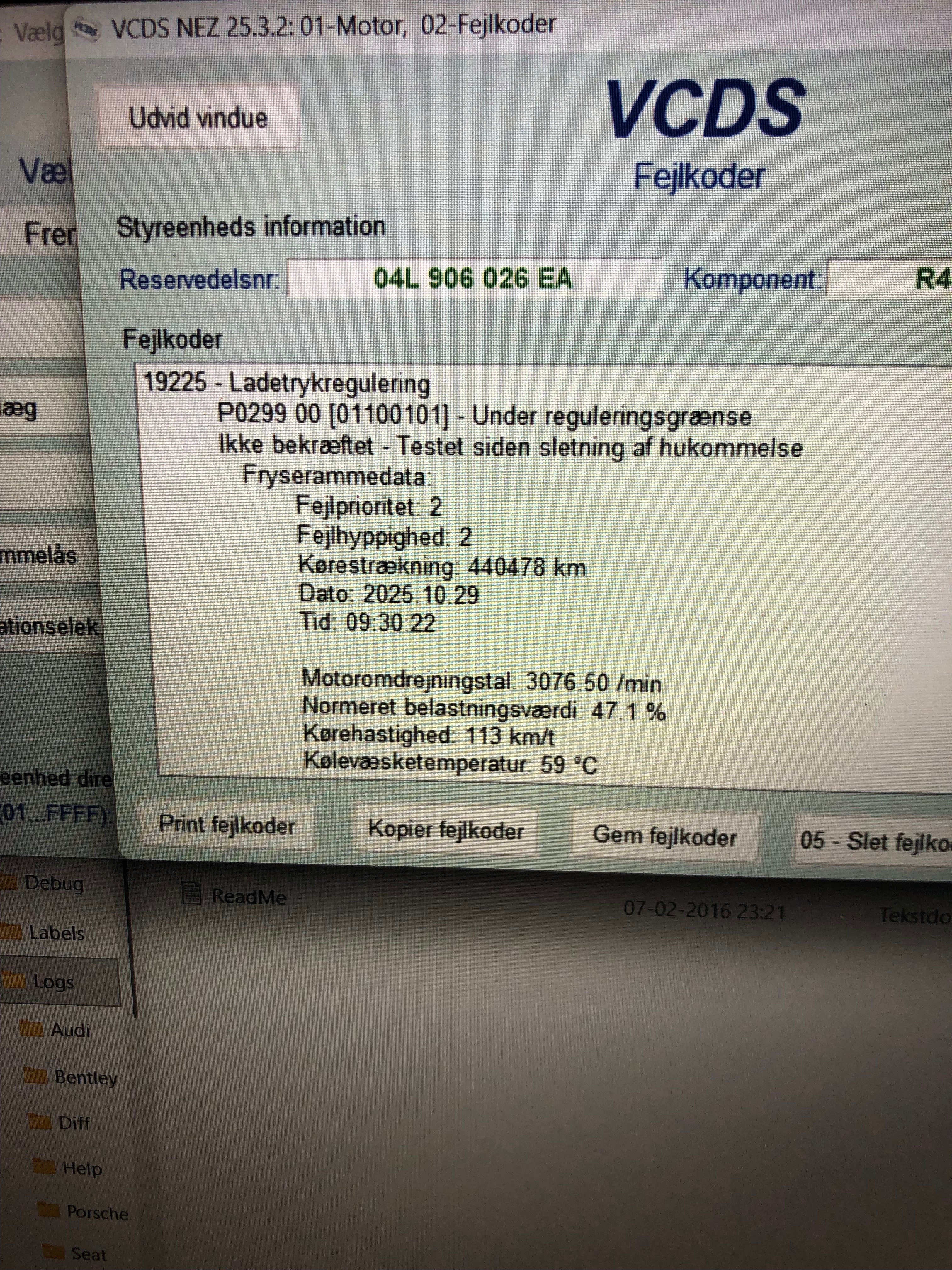

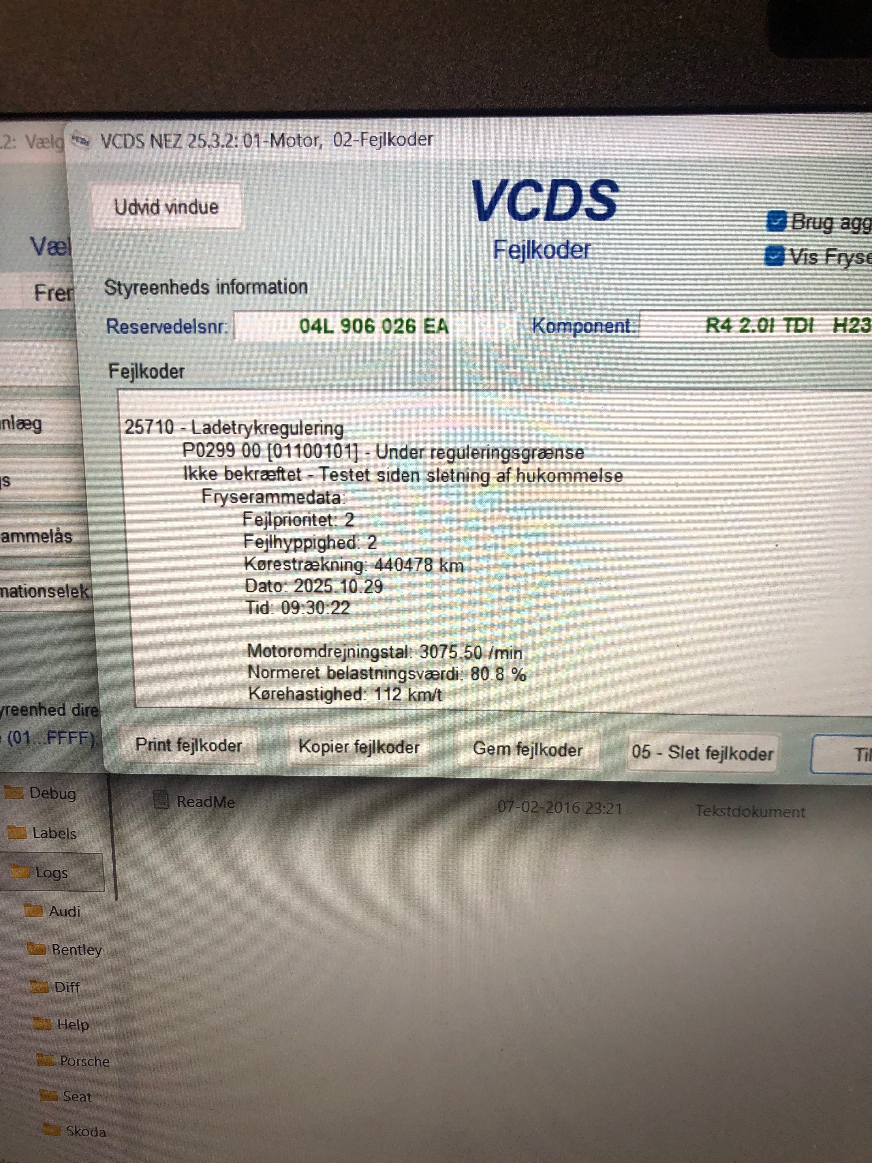

Har en tauran fra 2016, som lyser i den gule motorlampe og efter lidt tids kørsel blinker forvarmelampen.
Herefter er der ingen træk i bilen, tænker den går i nødprogram.
Jeg har fejlene:
19225
25710
vw tauran 2,0 årg 2016, fejl på motor, trækker ikke ordentlig

Du skal nok lige have lagt dine billeder ind igen. Du kan redigere første indlæg ved at trykke på blyanten i værkstøjslinjen.

Kan det ikke være det klassiske VW syndrom med tilstoppet VNT eller defekt pakdåse?

Tænker du den variable turbogeometri?
Den starter somme tider med fejlen for tilstoppet partikelfilter og lidt tid efter kan de andre fejl fremkomme.
Kan det evt have indvirken?
