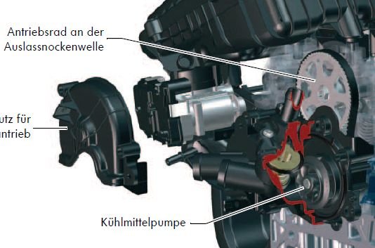

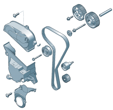

Dem har to tandremme. En lille og en stor.

VWAU skrev:
18. dec 2025, 21:56
Ja, men i hver sin ende af motoren.

Blackfinger skrev:
19. dec 2025, 18:12
De 2 her du tænker på?
Tandrem 1.png (206.15 KiB) Vist 242 gange
Tandrem 2.png (123 KiB) Vist 242 gange
