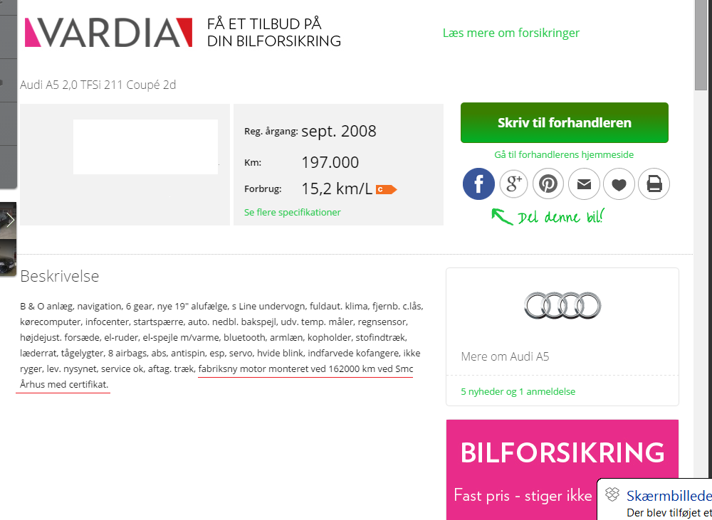

For satan jeg er glad for jeg tog screenshot af annoncen, der er ikke meget at være i tvivl om så :D

Der var så ikke smidt en fabriksny motor i ved 162.000 km, men en ombytter ved 116.000 km :x
Men forhandleren tager sig af det, og der kommer ny indmad i, så det er jeg egentlig tilfreds med :)

fik du ikke et certifikat med, at motoren var skiftet ved 162.000 som der stod i annoncen?
Der er da lidt forskel på en ny og en ombytter samt km. 162.000 mod 116.000

kuno skrev:fik du ikke et certifikat med, at motoren var skiftet ved 162.000 som der stod i annoncen?
Nej var nok ikke opmærksom nok på at få det med, men havde det på skrift, så tænkte alt var i skønneste orden..

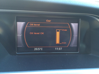

Nogen som ved hvor mange L der er mellem min og max? Har kørt 400 km siden jeg hentede den hos forhandler og den er allerede under max på måler

frra skrev:Nogen som ved hvor mange L der er mellem min og max? Har kørt 400 km siden jeg hentede den hos forhandler og den er allerede under max på måler
Hvis den er helt ny så er det nu meget normalt at de spiser lidt olie i starten indtil de er blevet kørt lidt til.
Min erfaring siger 1 L fra top til bund, men når de fylder den op på oliepinden kan de smide næsten 2L på fra minimum til top, jeg oplevede i hvert fald de smed 1,3L på efter jeg lige havde smidt 0,5L på :)

Mystisk. Efter 70 km kørsel tjekker jeg olie igen og ny siger måler max. Sidste tur var ud og hjem 2x10 km så den burde være blevet varm.

Tjekker du oliepinden eller bruger du kun den skærm der?

Tjekker kun på skærmen. Kan ikke finde nogen oliepind der er kun en lille plastik prop.

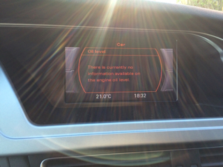

Og nu virker min oliemåler så ikke!

frra skrev:Og nu virker min oliemåler så ikke!
Er bilen driftsvarm og holder den plant? hvis ikke får man den besked.
Kom du egentlig forbi forhandleren med din mislyd?
Ja jeg vil mene den er driftsvarm og holder plant. Kørte lige en lille tur på 10 km i går inden jeg testede. Har ikke fået kørt en længere tur end det.
Nej har ikke været til forhandleren endnu. Selv om det kun er en lille tur på 50 km hver vej har jeg svært ved at nå det i hverdagene men håber på at få tid i næste uge.

frra skrev:
Bilen er driftsvarm når tempmåleren står i midten (er det 90C?)

Nu med billeder på side 1 :o

Bonden skrev:Nu med billeder på side 1 :o
Var vist det rigtige valg at få skiftet delene.
Slap du for udgift?
Roeden
Hele året: TMY Juniper LR AWD
Fruens:
BMW 2 serie Gran Tourer
Bonden
Indlæg: 620
Tilmeldt: 15. jun 2008, 20:44
Geografisk sted: Østerbro
Re: 2.0 TFSI bruger meget olie. Nu med Billeder!
Indlæg af Bonden » 7. maj 2015, 09:32
Ja forhandleren tog det 100%, uden det mindste brok.
Det er en træls sag, men forhandleren har sgu været iorden, de har ikke haft en chance for at kende til olieproblemet. Jeg ville godt turde købe bil der igen.
