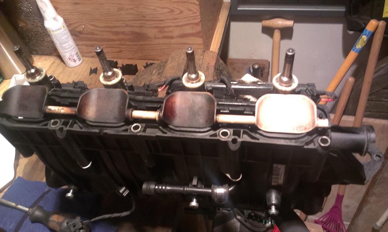

Her er flapper ude og den første renset. Selvom det ikke virkede slemt mens flapperne sad i manifolden måtte jeg konstatere, at der var meget sod på bagsiden af flapperne og indersiden af manifolden. Dette har formentlig forhindret flapperne i at lukke helt op og fremkaldt fejlkoden - vurderer jeg.

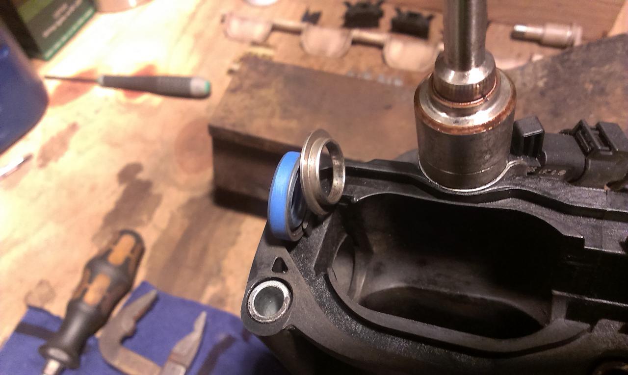

Glidelejet i venstre side af manifolden, som sensoren/potentiometret er monteret på kan skubbes ud når flapperne er væk og sensoren afmonteret.
Her illustreret hvordan de sidder!
Jeg har renset manifold og flapper MEGET grundigt! Glidelejer har jeg smurt med silikonefedt og måtte konstatere at flapper kørte ekstremt let efter samling.
Nu er manifolde så tilbage på Passaten og.....FEJLEN ER VÆK! YEEEES!
Tør næsten ikke tro på det, men afbestiller sensoren/potentiometret i morgen.
