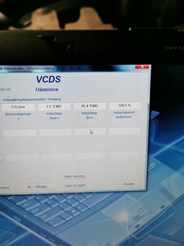

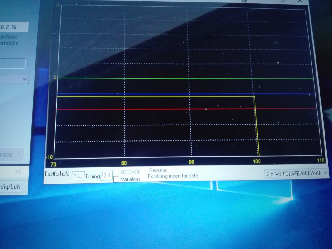

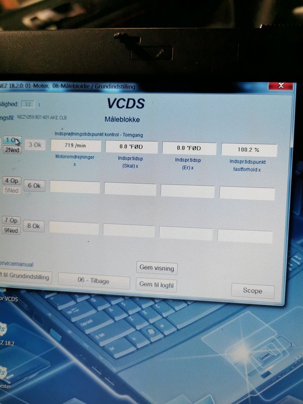

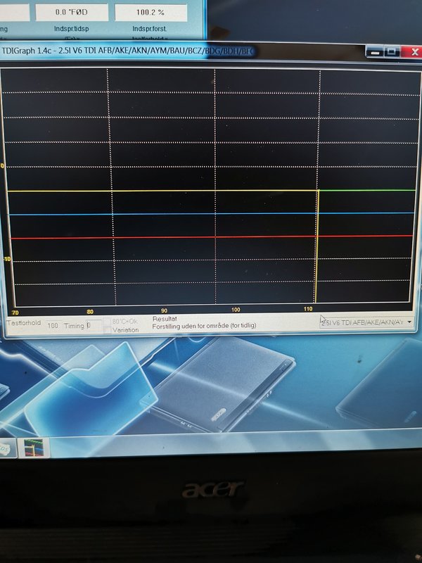

Så der opdate.
Efter at have fundet en original vagcom tester blev det noget andet. Efter jeg fik sat testern på og så fik jeg de første resultat. Billede 1
Så gik jeg ind i masblok 4 tdi timing og så blev det interessant. Billede 2
Gik så tilbage til masblok 4 billede 3
og efter dette logger den fejl 00550
Tror min pumpe er død... 😓

Umiddelbart synes screendumps og vidoer af TDI timing at mangle noget:
Du skal være i MVB 000 (som det hedder i den danske VCDS) eller group 000 (engelsk) inden grundindstilling og TDI timing-vinduet åbnes. MVB 000 plejer at være 10 felter med decimale tal. Alt det du viser er der kun 4 felter som ikke ligner MVB 000.
DTC 01126 oversættes til 'engine speed sensor'.... g28? Er kendt som typisk fejlende komponent, især på benzinere (tilledning der rådner).
Max 2500 RPM er vel bare en motorstyreenhed der er i limp-home.

Fejl 01126 går væk når man indstiller timing,
Hvordan siger du jeg skal gøre det i den danske?
Mortenm91
Indlæg: 52
Tilmeldt: 13. aug 2019, 19:45
Re: 2.5 tdi v6 vp44 timing
Indlæg af Mortenm91 » 18. aug 2019, 09:49
Mortenm91 skrev:
18. aug 2019, 09:42
Jeg gør som beskrevet https://www.ross-tech.com/vag-scope/TDIGraph.html
Så må det vel være rigtigt 😊

Kunne du evt. Ligge nogle data op fra din, over g28 og g60 sensor så jeg har lidt at samlingen med.
Regner med at skifte alle dysser så er det ihvertifald også iorden, for har sku ikke flere idéer til hvad det kunne være ud over pumpen 🤯
HJLarsen
Indlæg: 245
Tilmeldt: 28. sep 2015, 16:41
Geografisk sted: Auning
Been thanked: 34 times
Indlæg af HJLarsen » 20. aug 2019, 15:10
Mortenm91 skrev:
20. aug 2019, 12:44
Jeg måler lidt på skidtet, er ved at pumpe startluft 8-)
