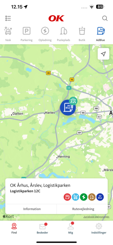

Bare vær opmærksom på, at 99% af de standere til “lastbil adblue” kræver du har en magnet i tankåbningen. Hvis ikke den har det, vil pistolen ikke aktivere, og du skal tanke ekstremt langsomt.
Hvis du vælger en stander med “bil adblue” (der er ingen forskel på produktet), så tanker den noget hurtigere. Vil gætte på den tanker med cirka halv hastighed af en stander med brændstof.
Nu kan jeg se du bor i Hørning, så den tætteste OK station med adblue er nok denne
