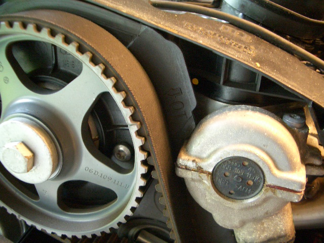

1.8T problemer. Tandrem var hoppet 3 tænder!

Re: 1.8T problemer. Hør venligst lyden!
Den lyder godt nok sløj, hvis du kan skrue indsuningsmanifolden af selv, er jeg sikker på du også kan chekke om den står på mærkerne, af med tandremskjoldet, her lidt billeder af ot mærke på knast og kromtapshjul, billeder er godt nok fra en ombygget tfsi, men det er det samme du skal kikke efter, drej kromtapshjuldet til den står på mærket, evt. skub til bilen i gear så drejer motoren, når kromtappen står på mærket, kik da på knast hjulet, vær opmærksom på ,af knast køre halvdelen af kromtap, så måske du skal dreje kromtap en omgang mere før knast hjul´s mærket kommer frem..
- CIMG4933.JPG (167.35 KiB) Vist 3223 gange
- CIMG4934.JPG (166.63 KiB) Vist 3223 gange
Mærkerne er ikke ens på de 2 motore..
Du skal finde mærket på krumtappen over ved svinghjulet igennem proppen i gearkassen..
Er er et billed håber det kan bruges..
Er klar over mærker ikke sider samme sted på de 2 motore , billederne af tfsi skulle give en ide om hva han skulle kikke efter, mon ikke han havde fundet ot mærke når skjold kom af, neder remhjul har også et mærke uden på skjold og i remhjul..Thomas J skrev:Mærkerne er ikke ens på de 2 motore..
Jeg skal nok lige have det skåret ud i pap...
Der er 3 mærker der skal matche right?
1. Øverste remhjul (jeg har pillet plastikskjoldet af og fundet mærket på hjulet, og lige over hjulet)
2. Nederste remhjul. Her skal jeg have hjulet af og noget af plastikken i skærmkassen right?
3. Svinghjulet igennem det lille inspektionshul.
Neder remhjulsmærke og det i svinghjulet er det samme, top punkt for kromtap, man skal havde neder remhjul af når der skiftes tandrem, også kan man bruge svinghjuls mærkede, når remhjul et afmonteret . Det er nok også nemmer hvis du skal til af skrue inderskærme osv. Af for af komme til. Prøv af stille knast på mærket også kik i huld på gearkasse.
Fedt og mange tak, men nu har jeg kigget.Thomas J skrev:Har sendt dig en PB..
Så kan du jo vurdere om jeg gjort det rigtigt
