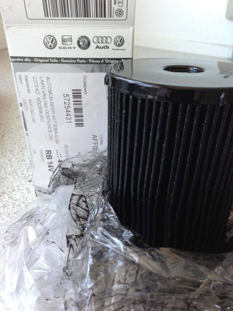

Re: Endnu et kapitel i tandempumpesagaen på TDI motorer - VI
Jeg tror jeg er rendt ind i samme problem.
Der er lige lavet service på bilen (inden en forestående ferie tur til Holland), inklusiv brændstof filter - Det står der ihvertfald på faktura og mekaniker siger at det er skiftet. Dvs det filter i ser på billdet skal have kørt max 1200 km!
På turen begynder bilen at gå dårligt (hakkende acceleration) og ryge en del. Jeg kører på VW værksted i Holland og de konstaterer at der er meget olie i dieselfilter og anbefaler mig at få skiftet "cylinder head pump" som de kalder den der. Men de mener godt at det kan vente til jeg kommer hjem.
Jeg får skiftet brændstof filter i Holland og kører videre.
Nu har jeg så været til min lokale mekaniker som har lavet service inden ferien - han mener, at hele tanken og brændstofsystem skal renses og skal bruge en dag på "operationen" ! er det også sådan at i foretager udskiftningen? Eller skifter i bare tandempumpen og filter og kører videre?
Jeg har haft det nye dieselfilter oppe for at lure om det også er lige så fyldt med olie nu - og det er IKKE tilfældet - så jeg ved ikke helt om jeg kan stole på min mekaniker nu! Derfor spørgsmålet om proceduren for at udskifte pumpen.

Fik skiftet min nu.. Synes der er en lille forbedring.. Måske placebo..
Skal bare have givet den direkte dyserens og nyt filter
Prøvede at skille den gamle ad, og i det store rum, var der halvsort væske..
Om det er kommet efter afmontering eller hvad?
Formoder det store rum er diesel ind til topstykket, og det lille er vakuum til bremserne
