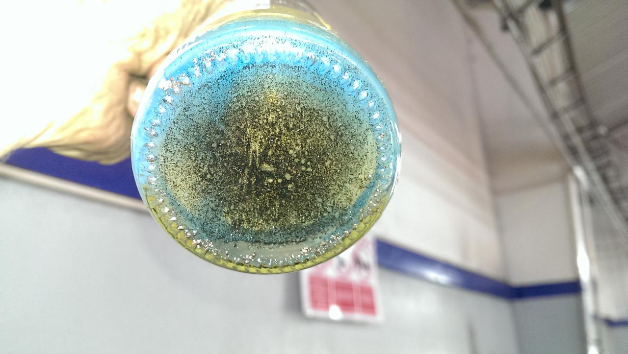

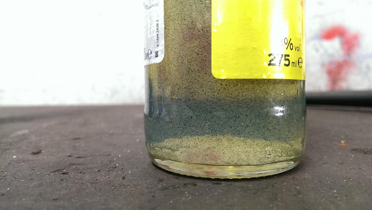

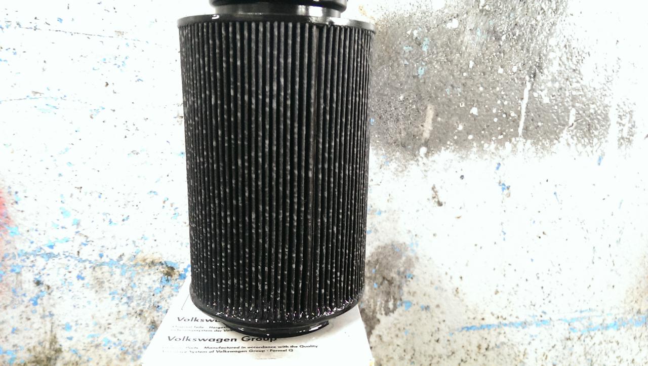

Lige skiftet olie og filer idag efter 15000 km. Diesel filteret er helt sort men ikke fedtet som sådan. Men ville lige checke hvordan det diesel der var i beholderen så ud.
Masser af små sorte partikler i det.
Billedet med bunden af flasken er efter det har stået ca 5 min.
Skal jeg ha mig en nu tandempumpe igen? Den er ca 60000km gammel den jeg har i nu.
