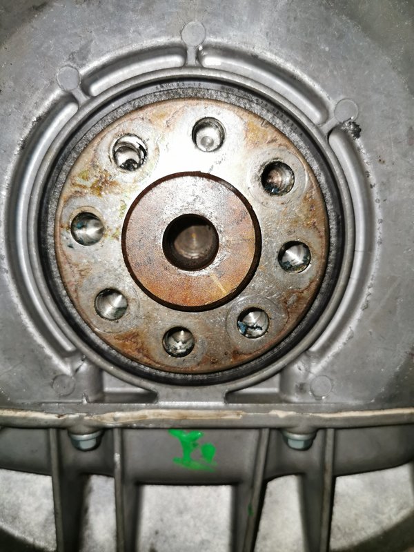

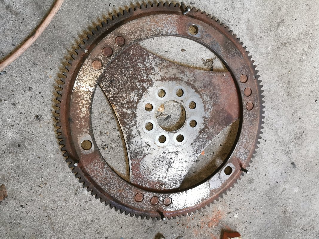

Det er bestemt ikke ligegyldigt hvordan svinghjulet er drejet i forhold til krumtappen. G28 føleren har nemlig 2 funktioner, hvor den primære er at fortælle motorstyringen hvornår stemplerne er i top. Sekundært at "tælle" omdrejninger.
Hvis svinghjulet sidder forkert, kommer "topsignalet" jo på et helt galt tidspunkt i forhold til stemplernes stilling. Styringen vil være snot forvirret da signaler fra pumpe-dyseføler og svinghjul kommer helt ud af hak. Hvis man lægger øret til motorstyringen lyder det sikkert som stemningen i det engelske parlament under en brexit debat........ :lol:
Men jeg kan næppe tro at svinghjulet kan monteres vilkårligt, der må være en styrestift eller anden form for fiksering ?
Men med 8 huller med ens afstand, er der jo 7 forkerte og en rigtig mulighed :(

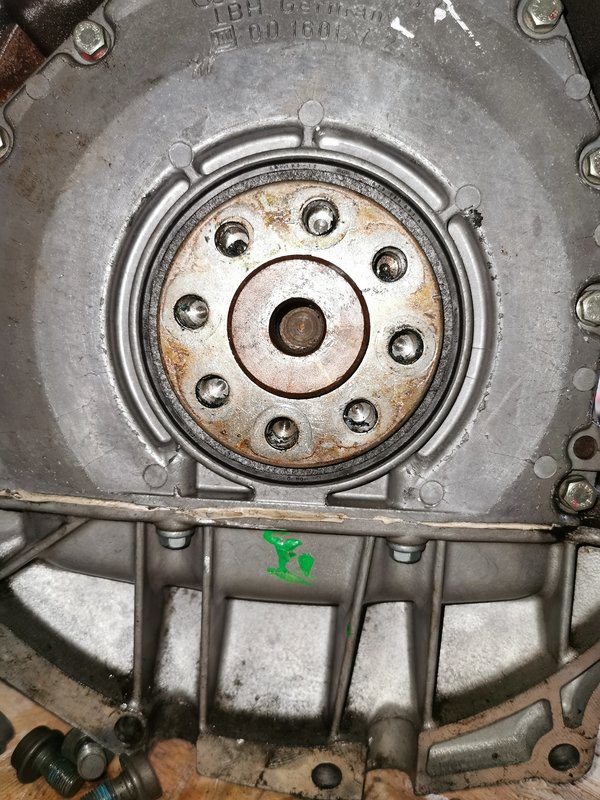

Ved nærmere eftersyn kan man ikke sætte den forkert

Jeg har aldrig set et svinghjulet som kan side forkert.
Der plejer ikke at være ens afstand mellem bolt hullerne.
Prøv at mål med et skydelære.

Den kan også kun side på en måde

Snyder billedet, eller er der kun 4 pinde ?. Hullerne er der jo, så hvis det er dem G 28 måler på, så mangler der signaler.
Men billedet er måske slet ikke fra den aktuelle motor ?
Der er 6 pinde billede er fra den nye motor, men nogle af pindene manglede så tog den gamle.
Billede er bare for at man kunne se hvordan den ser ud.

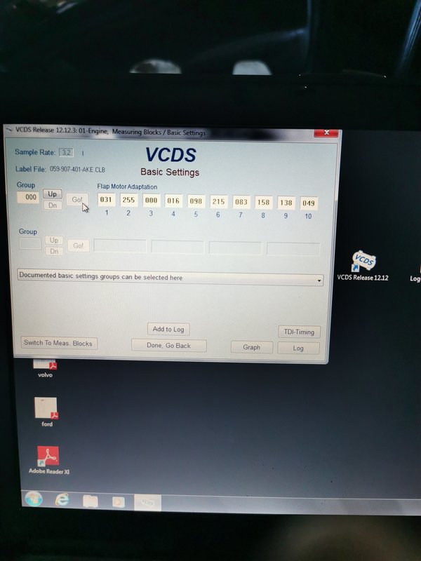

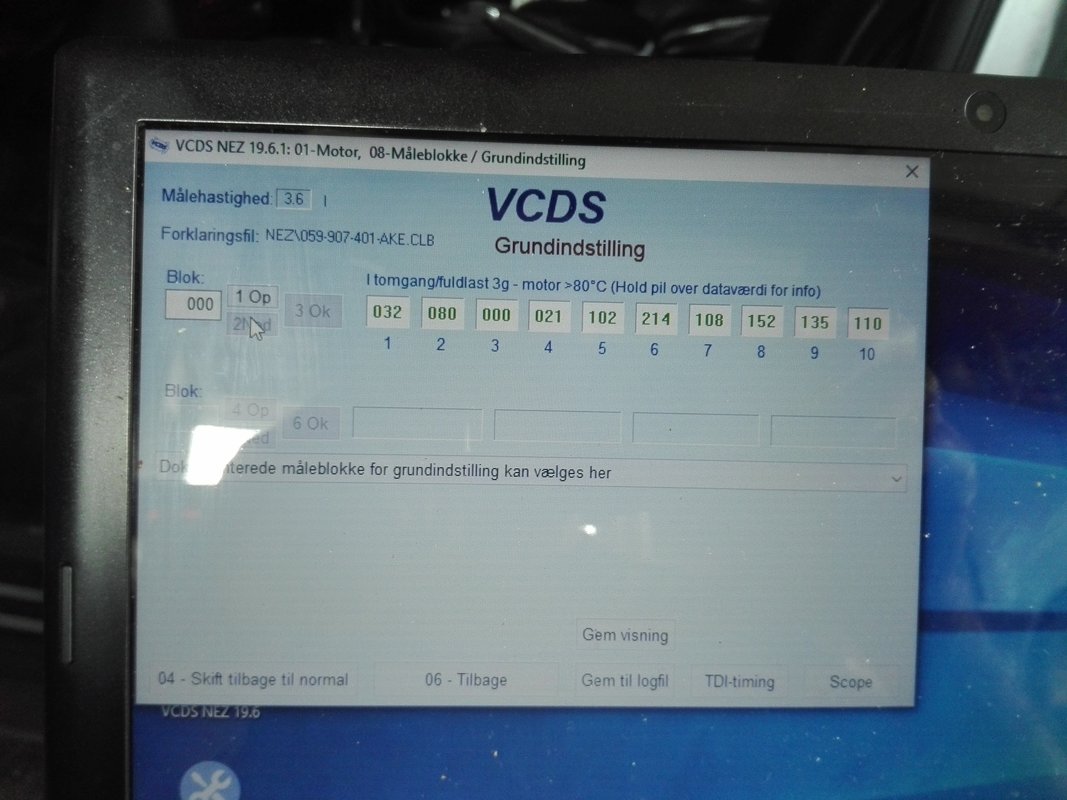

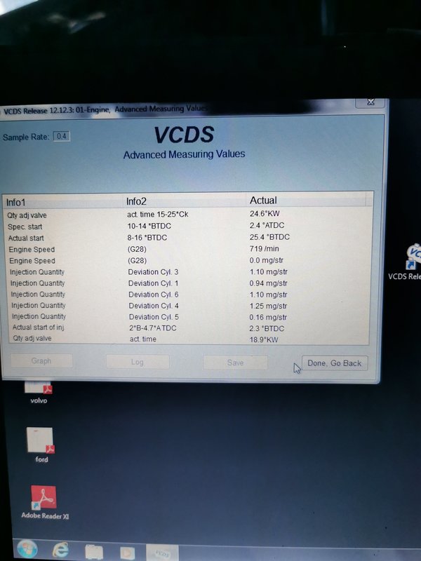

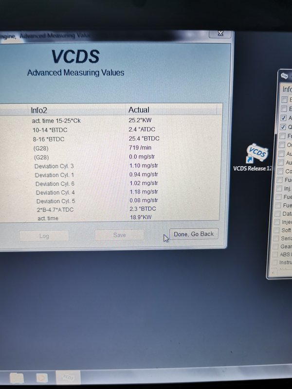

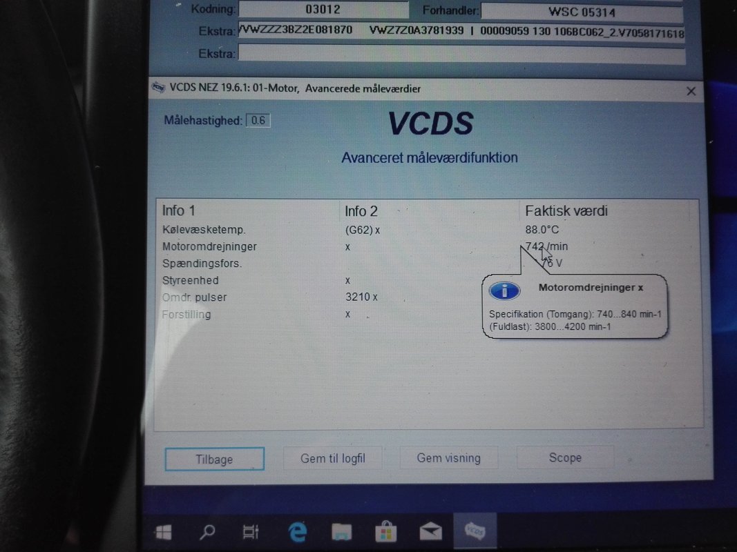

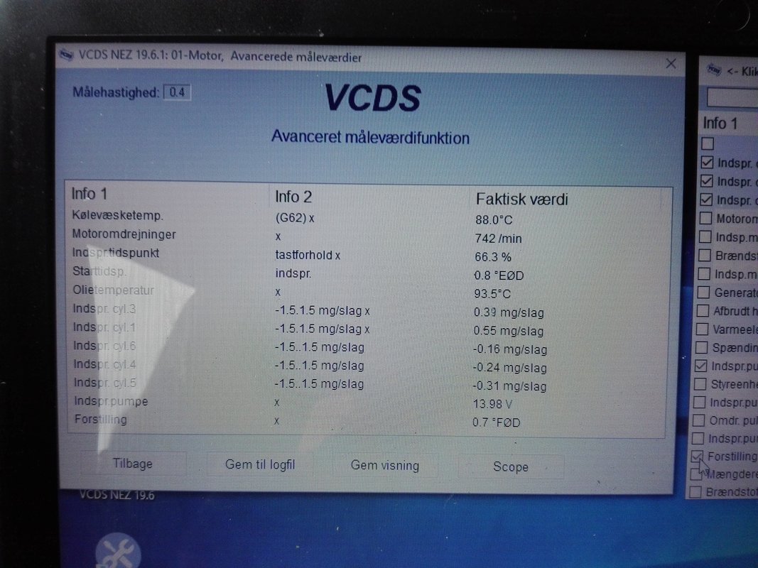

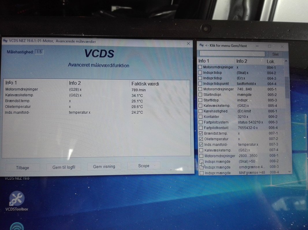

Lidt data

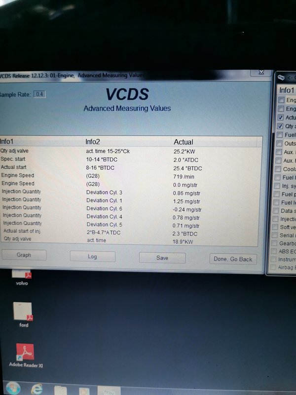

Re: 2.5 tdi v6 vp44 timing
Indlæg af Mortenm91 » 21. aug 2019, 17:02

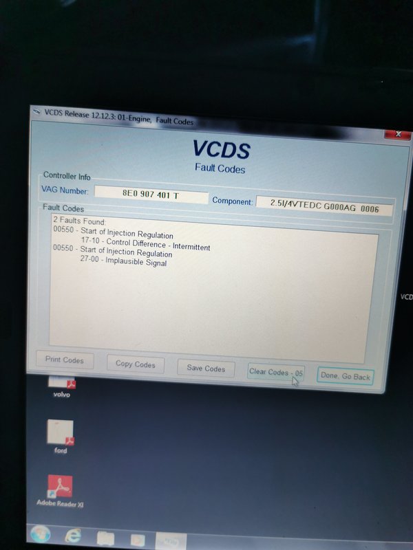

Efter disse målinger prøvede jeg tdi timing igen. Så kom disse fejl som ikke kan slettes

Det tyder alt sammen på det er pumpen der er færdig. :evil:

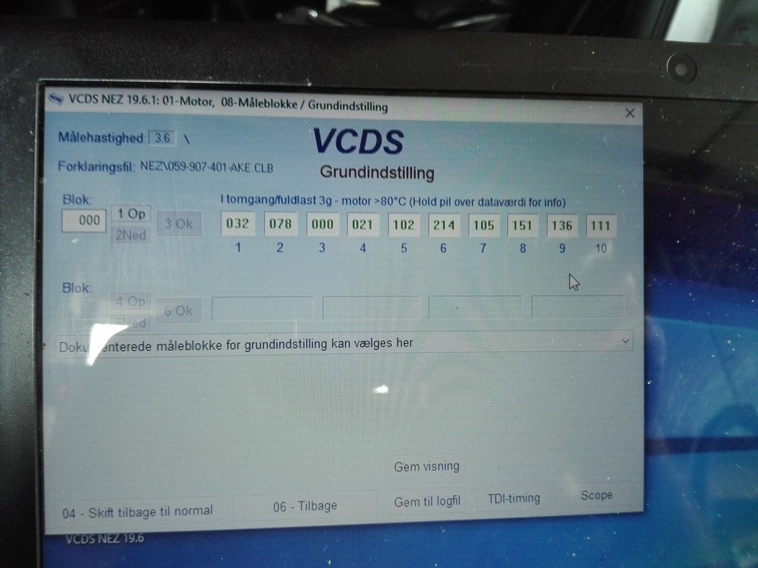

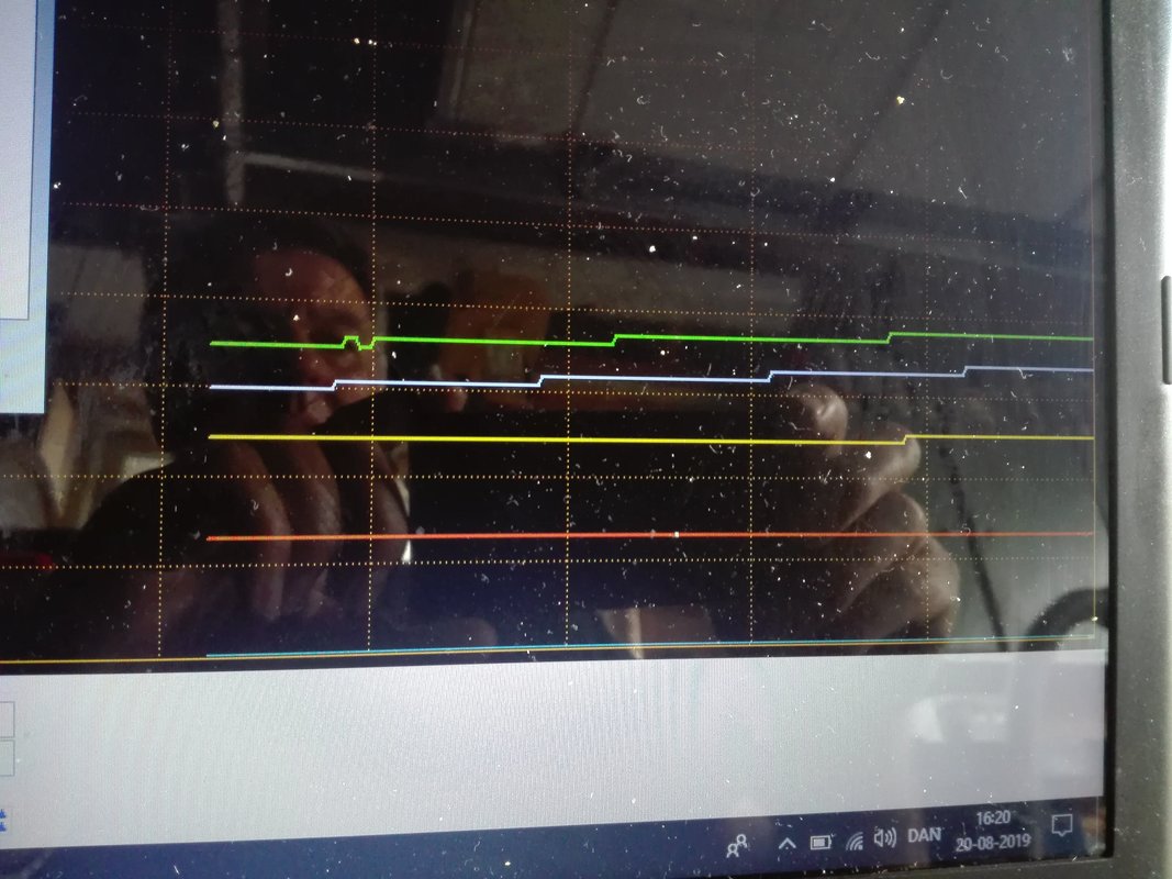

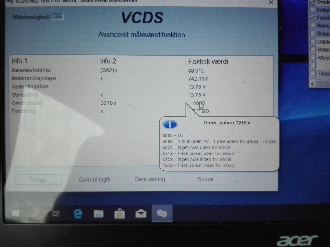

Jeg har lige lidt flere målinger, den omkring omdr. impulser er interessant. Også spændingsmålinger til pumpe og styring er værd at checke.

Indlæg af Mortenm91 » 23. aug 2019, 07:16
HJLarsen skrev:
22. aug 2019, 19:04
Jeg har lige lidt flere målinger, den omkring omdr. impulser er interessant. Også spændingsmålinger til pumpe og styring er værd at checke.IMG_20190822_193312.jpgIMG_20190822_192904.jpgIMG_20190822_192817.jpgIMG_20190822_192657.jpgIMG_20190822_191818.jpg
Forstår ikke lige hvad jeg skal tjekke, Sys jeg har været det hele igennem.
Enten er det styreenheden i pumpen eller i bilen.??

Mortenm91 skrev:
23. aug 2019, 07:16
HJLarsen skrev:
22. aug 2019, 19:04
Avanceret måling----omdr. impulser. Så skulle der jo gerne stå 0000 under faktisk værdi. Står der andet, klikkes der på tallet og der vises koder for de mulige fejl.
Spændingsmåling for at checke løse stik/forbindelser. Visningen skal være stabil omkring 14 volt.

Indlæg af Mortenm91 » 24. aug 2019, 09:55
Der står 0000 så går ud fra den får set signal den skal.
