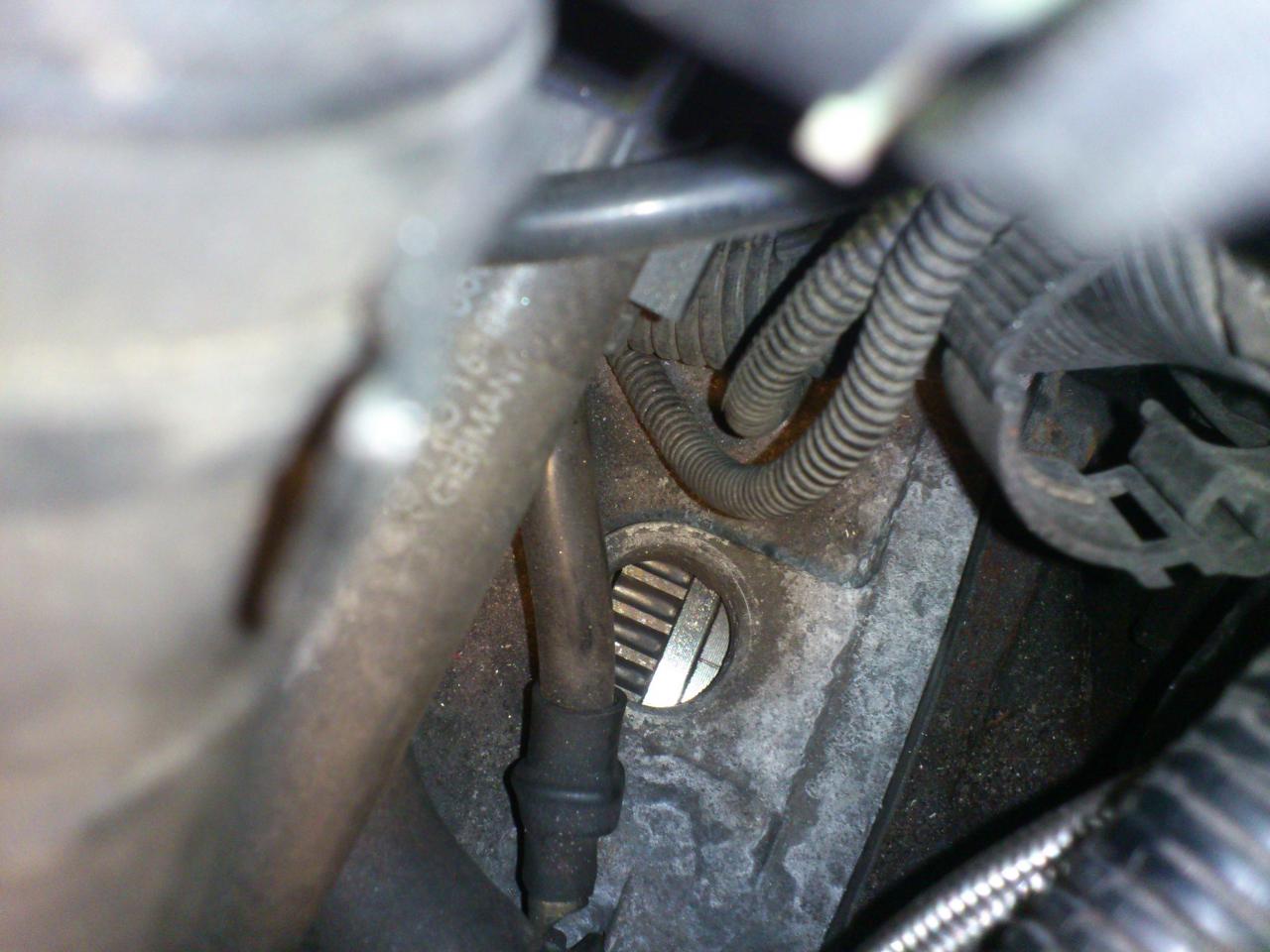

Når svinghjulet står på:
Så står øverste remhjul på:
Det kniber med pladsen, men billederne er taget så vinkelret så muligt.
Kan det virkelig passe at den har hoppet 2 eller 3 tænder.
Ville den overhoved kunne køre hvis der var tilfældet?
Der er ingen andre mærker på svinghjulet
Til sammenligning på anden TT Quattro

Re: 1.8T problemer. Tandrem hoppet?
Er du kommet til af hukke den i 1gear i stedet for 3gear ,med fuld skrald på??

Hvis den er hoppet 3 tænder så forstår man godt dit værksted har opgivet den
Nej, jeg tror umiddelbart at problemet er opstået i mens bilen var på værkstedet.clausuhansen skrev:Er du kommet til af hukke den i 1gear i stedet for 3gear ,med fuld skrald på??
Det er helt sikkert tandremmen der er hoppet. Ved mindre du køre med nogle racerknaster som der er justeret ind på den måde der. Men det tvivler jeg nu meget på det er. Da man normalt altid vil bruge justerbar knasthjul
Knasterne er originale. Det eneste der er ændret på selve motoren er plejlstængerne.kws skrev:Det er helt sikkert tandremmen der er hoppet. Ved mindre du køre med nogle racerknaster som der er justeret ind på den måde der. Men det tvivler jeg nu meget på det er. Da man normalt altid vil bruge justerbar knasthjul
Hvad har værkstedet da lavet på bilen siden du siger det kom efter de rodede med den ?
For det kunne jo evt være dem der havde sat den forkert. det ser ihvertfald sådan ud
Den var kun på værksted for at få skiftet turbopakningen.Vogel skrev:Hvad har værkstedet da lavet på bilen siden du siger det kom efter de rodede med den ?
Okay, så må man ikke håbe de har haft fingre i tandremmen hehe
Men ku det så tænkes at det er dem der evt har lampryglet den og misset et gearskifte, siden problemet opstod der `?
Jeg har set flere gange af tandremen et hoppet ved gear kiks,begge gange, så meget af alle ventiler bukket. Om det er det der er sket her, kan jeg ikke sige , men det kan sagtens lade sig gøre, af poloen holder er nok mere held end forstand.
Få chekket op på nedet takt hjul ikke er gået løs og en ny tandrem på ..
Som skrevet få tjekket hjulet på krumtappen. Havde en golf 2 1,8 gti 8v. Den hoppede i tandremmen. Blev justeret og kørte fint i 2 dage og gjorde det igen, der erfarer vi at noten var smuldret væk ! Den var simpelthen lavet i noget der rustede. Dejligt med sådan nogle skoddele.

Re: 1.8T problemer. NU MED VCDS & PLX DATA
Så blev knasten drejet 3 tænder.clausuhansen skrev:Godt nok et problem der kan give grå hår, umiddelbart ser alle dine log fine ud, benzin tryk skal stige sammen med trykket og køre du 1.5bar lade tryk ser det fint ud, speeder log ser også ok ud![]()
Tror du blive nød til af skilde den lidt ad og tage ting der nok ikke lige er en givet fejl, kompration test den, chek af tandrem ikke er hoppet et hak, ventil dæksel af se om kæden mellem knaster ikke er hoppet et hak, af med indsuningsmanifold og chek parkning osv.
Bilen kører nu som den skal.

Re: 1.8T problemer. Tandrem var hoppet 3 tænder!
Så sparede du turen til Viborg:) det er noget vi altid checker som det 1. inden vi går i gang med fejlfindning. Vi ser det rigtig mange gange, at den ikke står efter mærkerne og mange gange efter den har været skiftet, desværre
