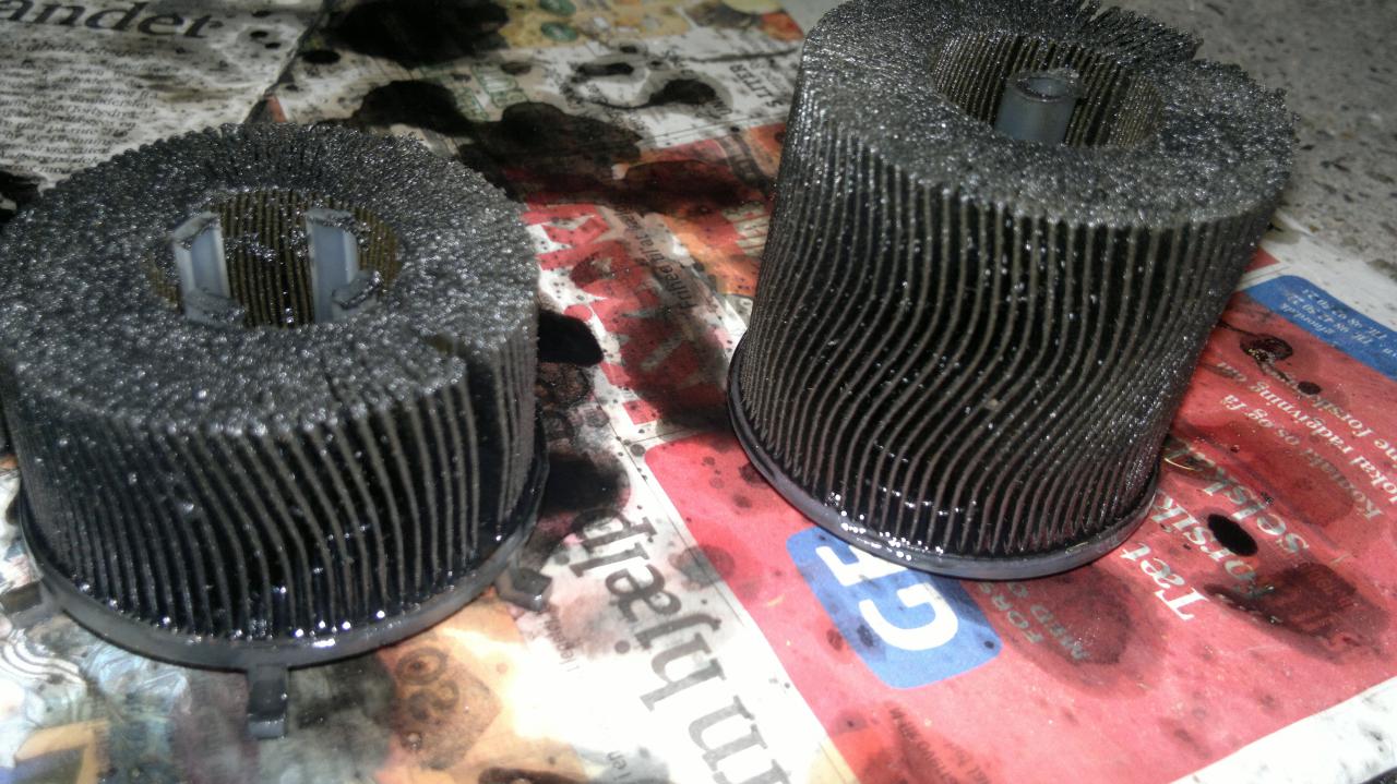

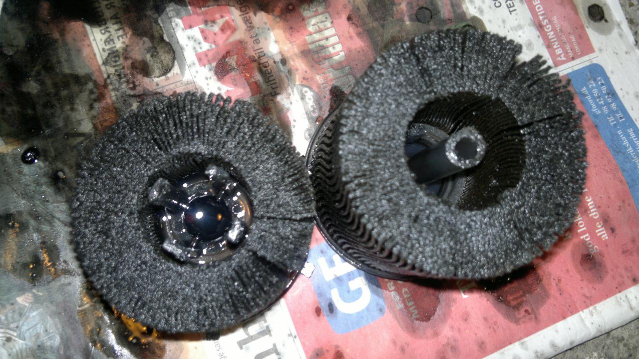

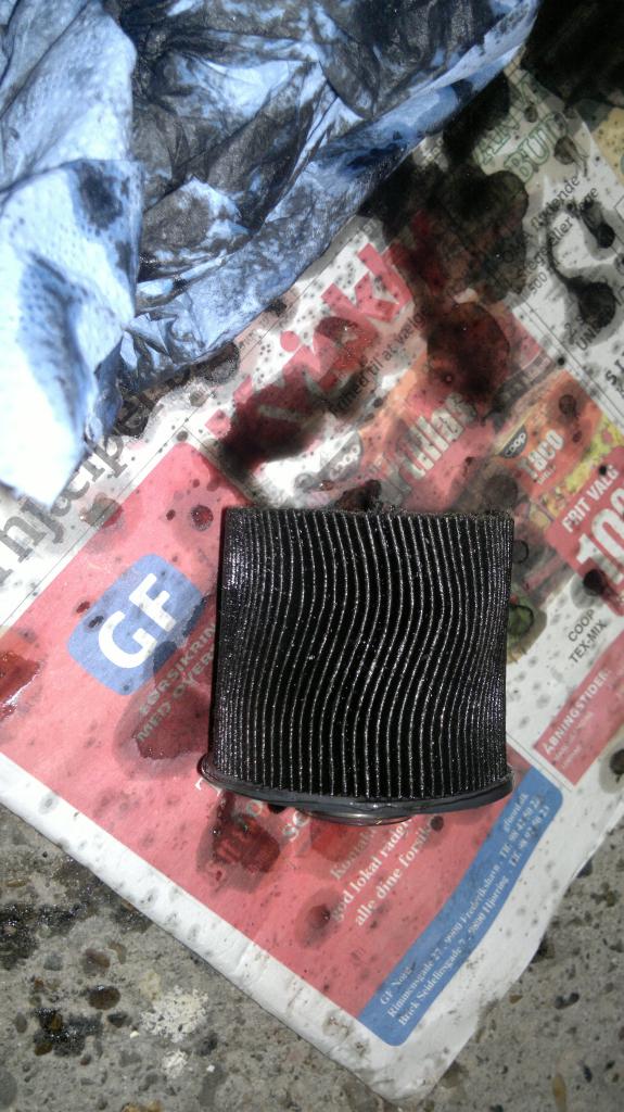

Har lige været ved at kigge lidt på problemet emd tandempumpen. Diesel tappet af filter, og diesel fra returslangen til tanken er helt lyst og helt rent. Men filteret er sort. Skal jeg ligge noget i at filteret er sort mens dieselen er helt klar og ikke misfarvet?

Re: Endnu et kapitel i tandempumpesagaen på TDI motorer - VI
Filteret er skiftet. Det originale er på billederne savet over, da det er den lukkede type, så det var jeg nødt til for at få et kig til filteret.
Men ja det er nok en god ide under alle omstændigheder at holde øje med filter og dieselfarve jævnligt, det er bare ikke så nemt når man ikke kan åbne filteret uden at save det over.
Men at et papirsfilter skulle være i stand til at filtrere motorolie fra dieselolie, det ved jeg ikke helt hvad jeg skal mene om
Folk som ofte ser på disse filtre må have en ide om de ser nogen filtre der ikke er sorte som har kørt 50.0000+??
Filteret må ikke være sort af olie. Efter 50.000km burde det være lysebrun hvis alt er ok.Krill skrev:

Er det returslange indholdet man kigger på?? Og hvilken er returslange på filteret?
Jeg kiggede både på dieselolien på fremløbet, retur og det diesel der var i filteret.
På en A4 som din og min er den studs der peger bagud på filteret fremløbet. Den plasticstuds med 2 slanger man putter ned oveni filteret er retur.

Kunne du se noget inden du savede det over??

Nej intet. Filteret er helt lukket, og du kan ikke se ind i det uden at save det over. Du kan selvfølgelig prøve at tømme filteret og se hvad farve indholdet har, men det naturligvis ikek vise dig hvad farve filteret har
