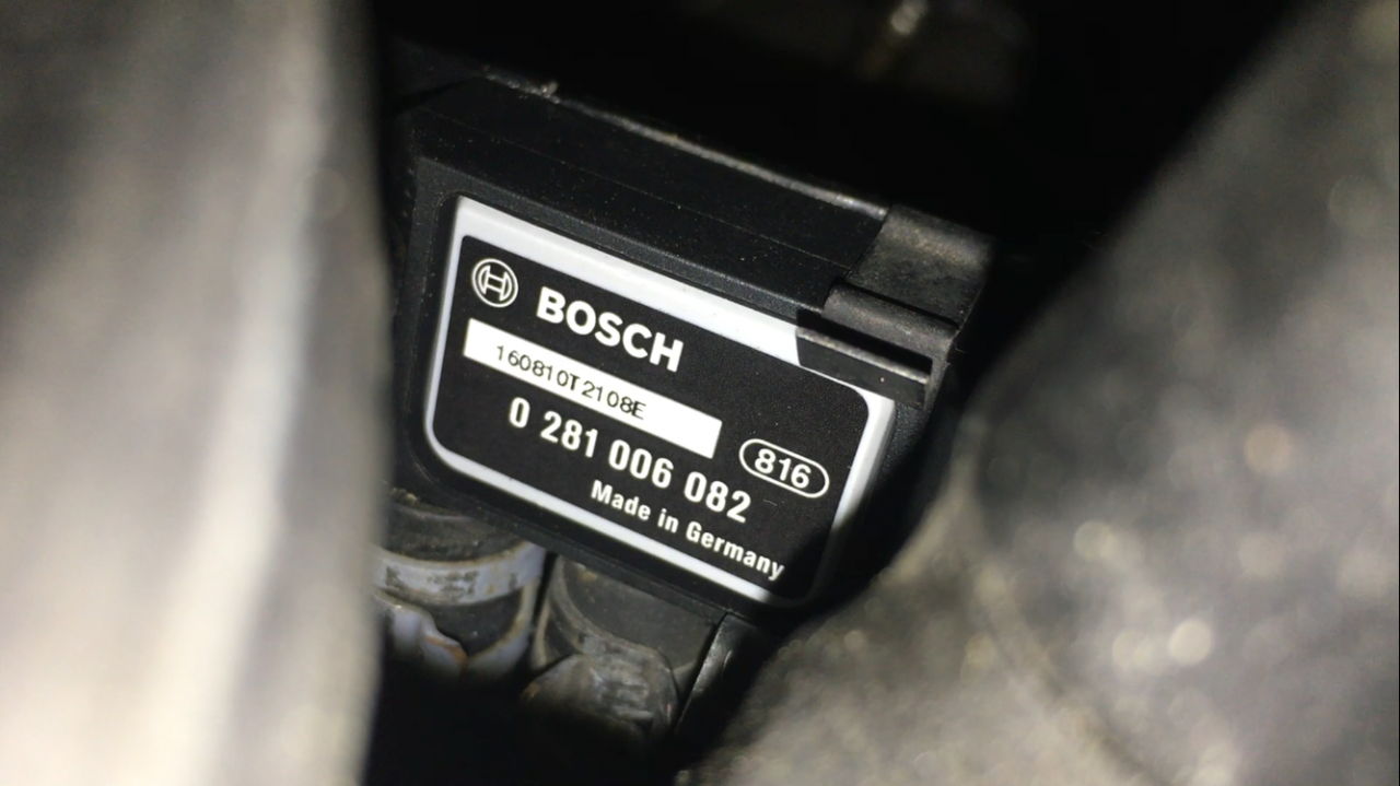

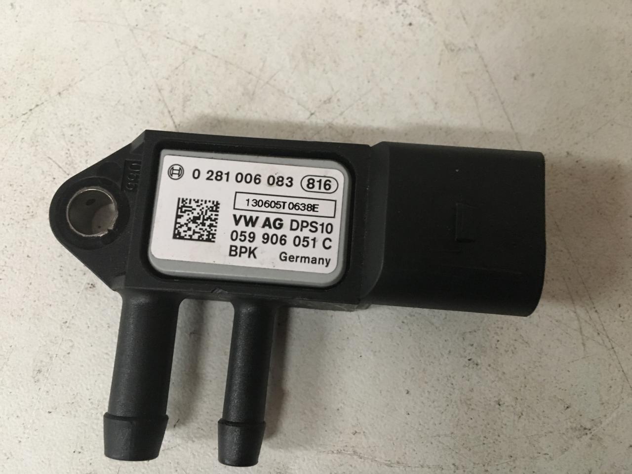

Gammel føler
Billede 24-10-2016 00.27.06.jpg (111.73 KiB) Vist 1413 gange
Ny føler
Billede 24-10-2016 00.31.21.png (885.75 KiB) Vist 1413 gange

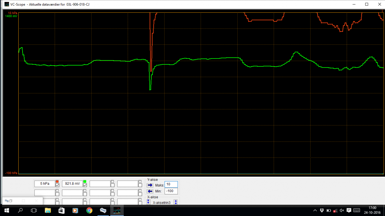

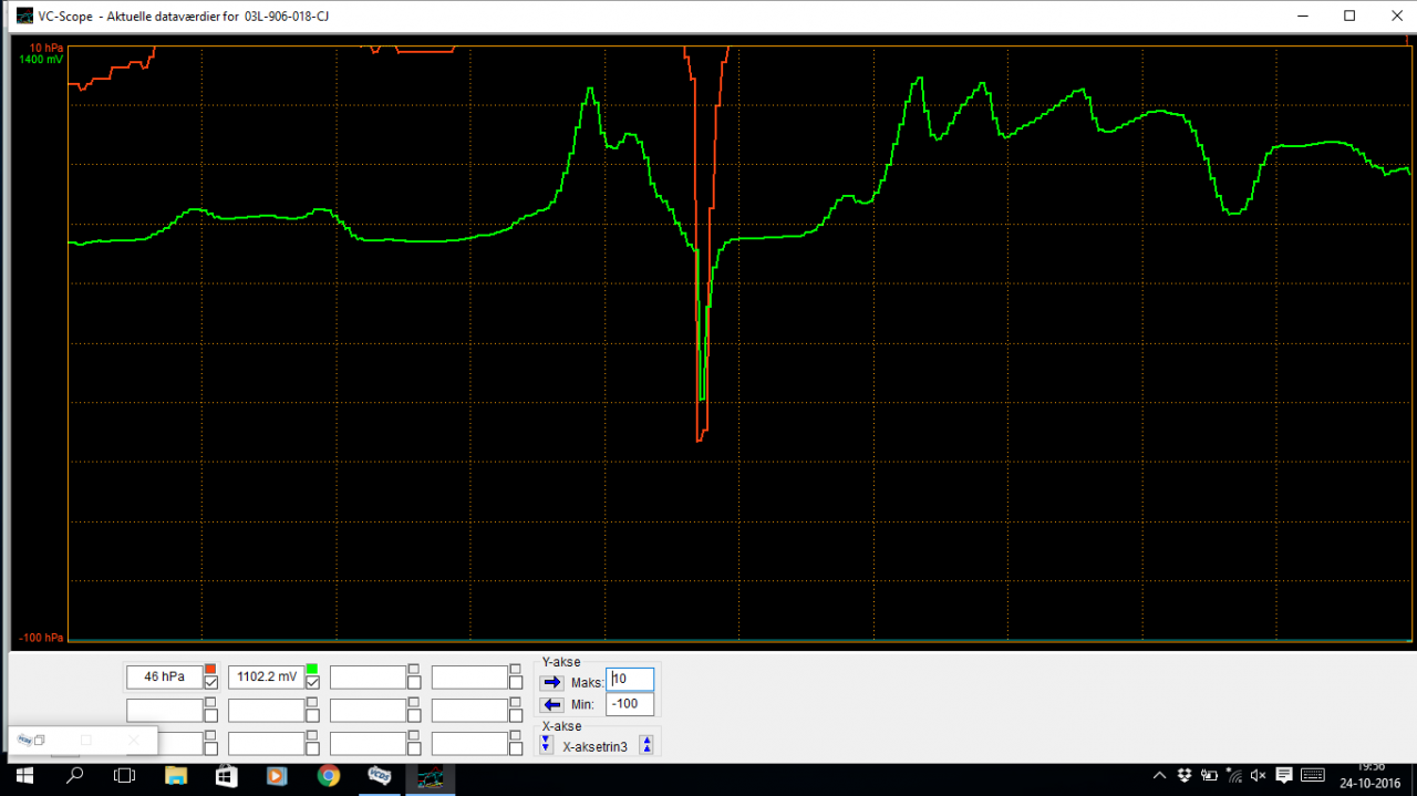

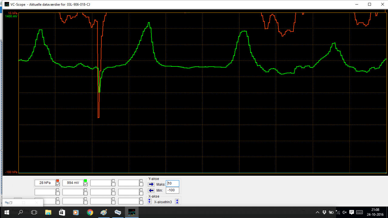

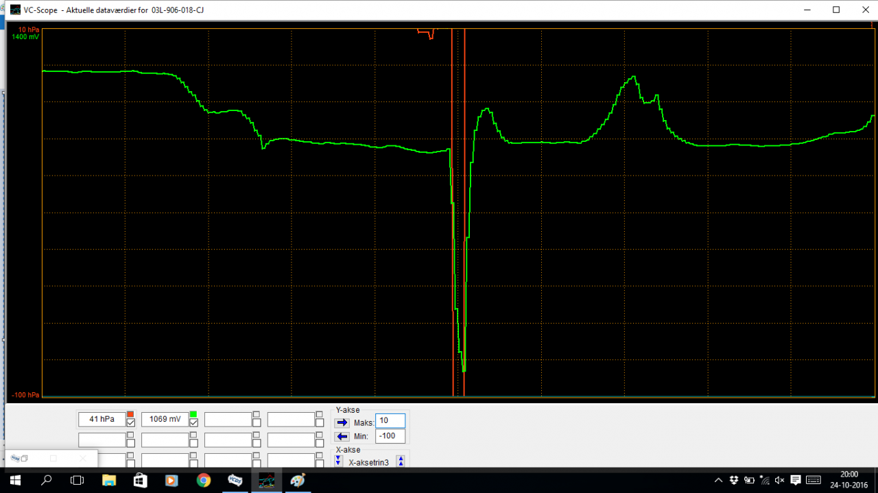

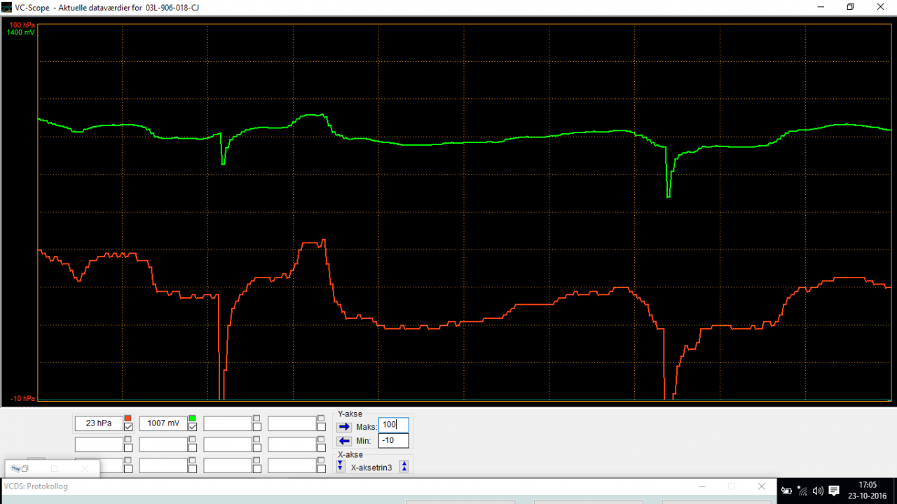

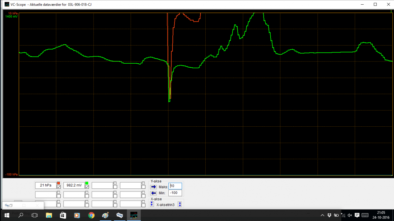

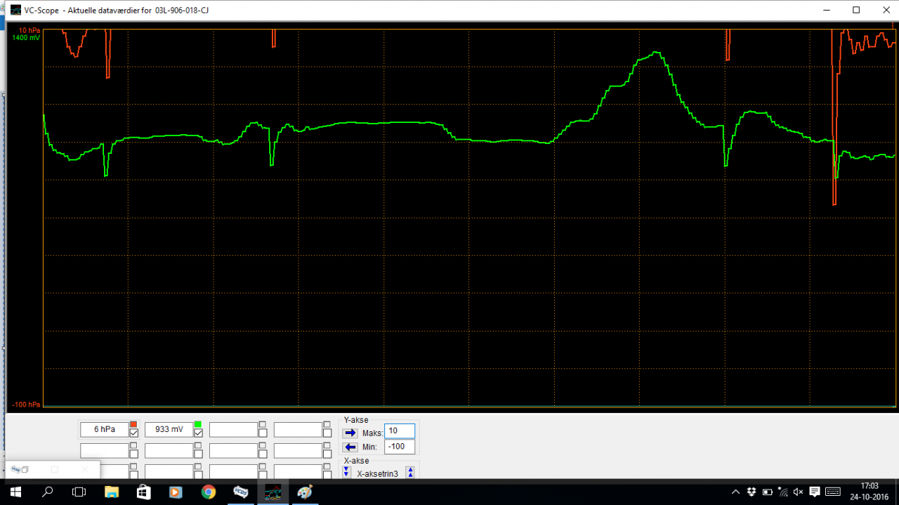

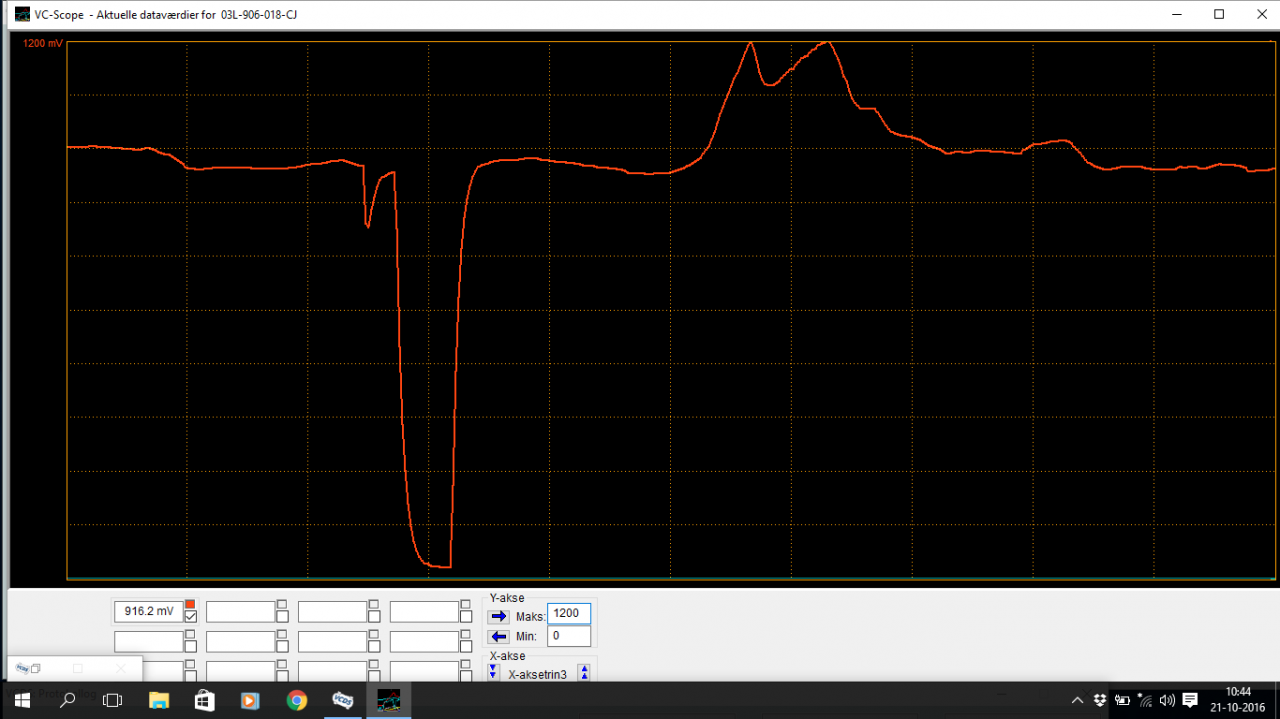

Har prøvet at scope rå-signalet fra føleren sammen med at rykke i ledningen, for at se om det skulle være dårlige forbindelser... dog uden udslag. :x rå-signalet ligger omkring 900mV i tomgang.
Som det kan ses på scope billederne nedenunder her, så kommer der spændningsdyk ind imellem mens jeg kører...

Har du prøvet at sætte en org. på??
Har haft samme problem med sådan en Bosch føler, og det hjalp da der kom en org på.
Mener også der er to forskellige fra Bosch, så måske du har fået den forkerte??

Morten16v skrev:Har du prøvet at sætte en org. på??
Super. Så er der da håb :)
Ikke prøvet en original. Lige købt en, håber det så løser problemet.
Kan godt se at den Bosch hedder 082 til sidst, hvor den originale hedder 083... hrmmm

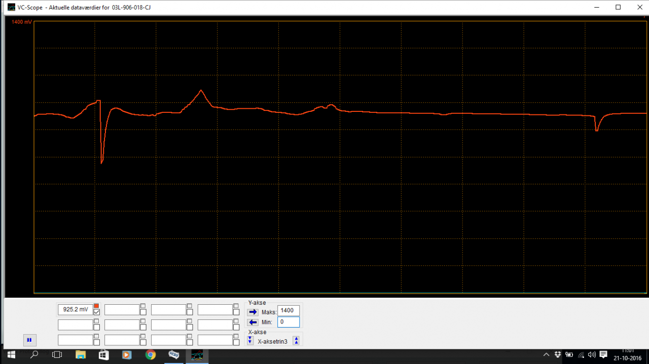

Øv :( :cry: Det var en nitte. Fejlen er der stadig. Der er udfald på signalet ca 6 gange over de sidst 40km med den nye originale føler. :cry: :cry:
Ved ikke lige pt hvad næste skridt er. Måske at måle med oscilloscope ved stikket om der er udfald... eller om der kan være brud på kablet op til ECU et sted :cry:
VCDS scope af de "drops" der har været.

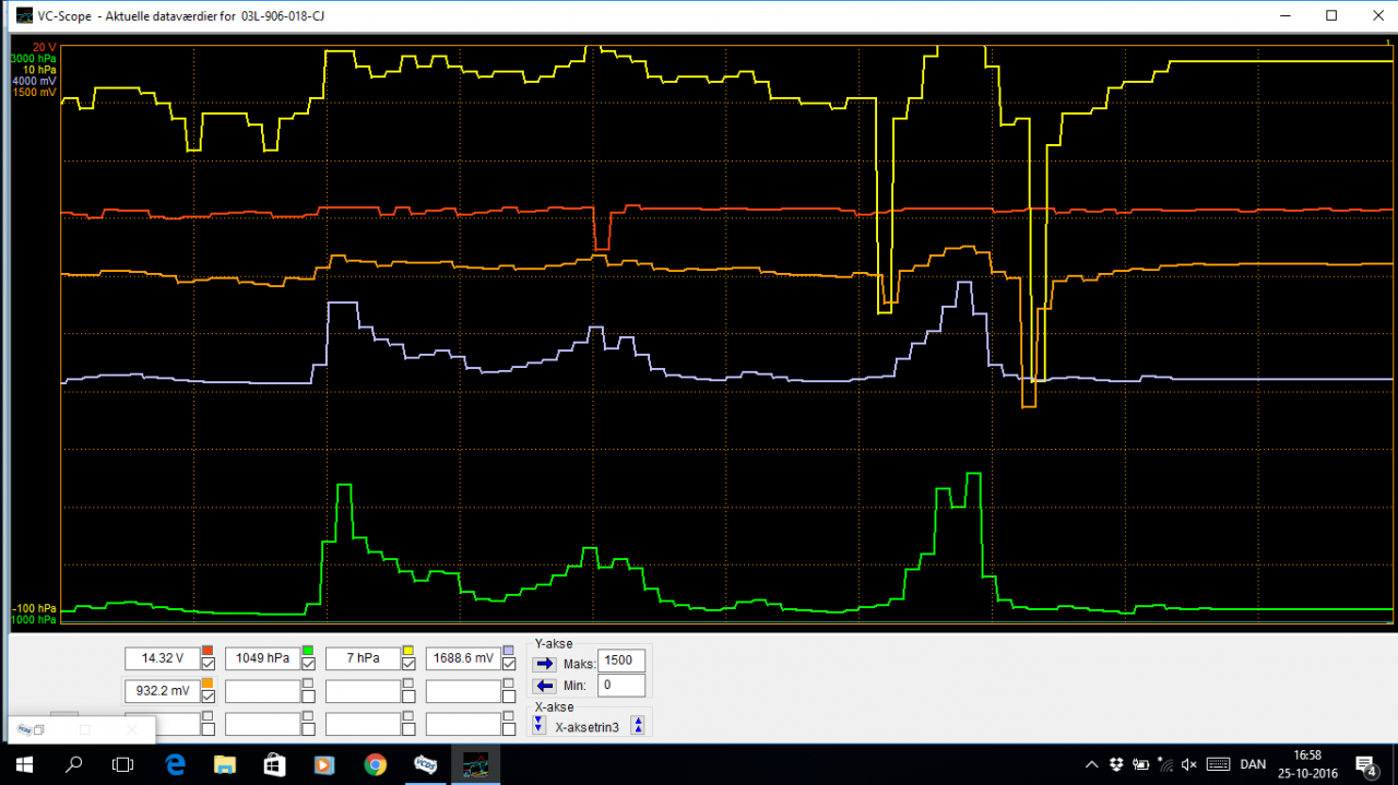

prøv lige at lave et log hvor du har differenstrykføler, lade tryk og spændningen til ECU'en på samme tid.
Har lige haft en hvor der var en defekt spændings regulator som lavede sjove fejl......
Hvis det er et stik eller lednings fejl bør du kunne frem provokerer det ved at ryste med stik og ledninger
VCDS mm

HHKP skrev:prøv lige at lave et log hvor du har differenstrykføler, lade tryk og spændningen til ECU'en på samme tid.
Vil jeg jo også mene. Har prøvet at trække rykke i stik og ledning med VCDS scope på uden udslag.
Er det en 5V regulator i ECU du tænker kan være træt?
Laver lige en log med de parameter du skriver.

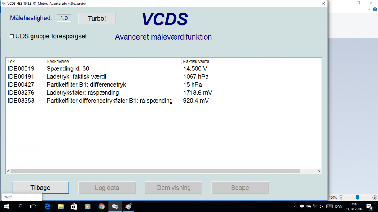

Hermed en log

Så det du siger er at det er en kendt fejl der dukker op, selvom der ingen fejl er? Eller? :D
Re: Differenstrykføler G505 P2454 - Korstlutning til stel
Indlæg af Watcher » 22. maj 2025, 09:25
Både og.. havde en golf 7 2.0tdi med tilsvarende.. der var der brud på ledning til sensoren. Men man ka nuke mange fejlkoder efterhånden, nu har jeg ikke lige læst alle post men hvis du har dpf på bilen er der måske ikke smart at gøre da du så kan have probs med regen efterfølgende
KMDTHY
i-s
Indlæg: 6757
Tilmeldt: 14. jun 2008, 17:54
Kommerciel bruger: i-s.dk
Geografisk sted: Struer
Has thanked: 595 times
Been thanked: 1012 times
Indlæg af i-s » 22. maj 2025, 19:42
Det ligner ledningsbrud på +5V til sensoren. Er ikke sikkert det er lige ved sensoren.
Du kan piggybag den uden at fjerne stikket og trække en LED ud du kan se gennem forruden og køre en tur. Så kan du se det - alternativt vrikke meget forsigtigt med ledningerne baglæns fra føleren, mens du kikker på LED'en.
