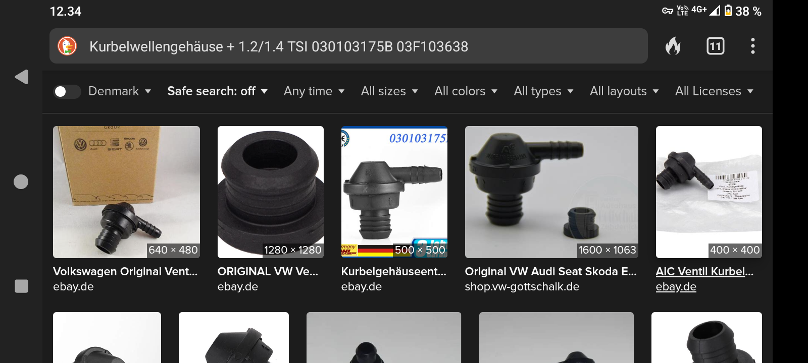

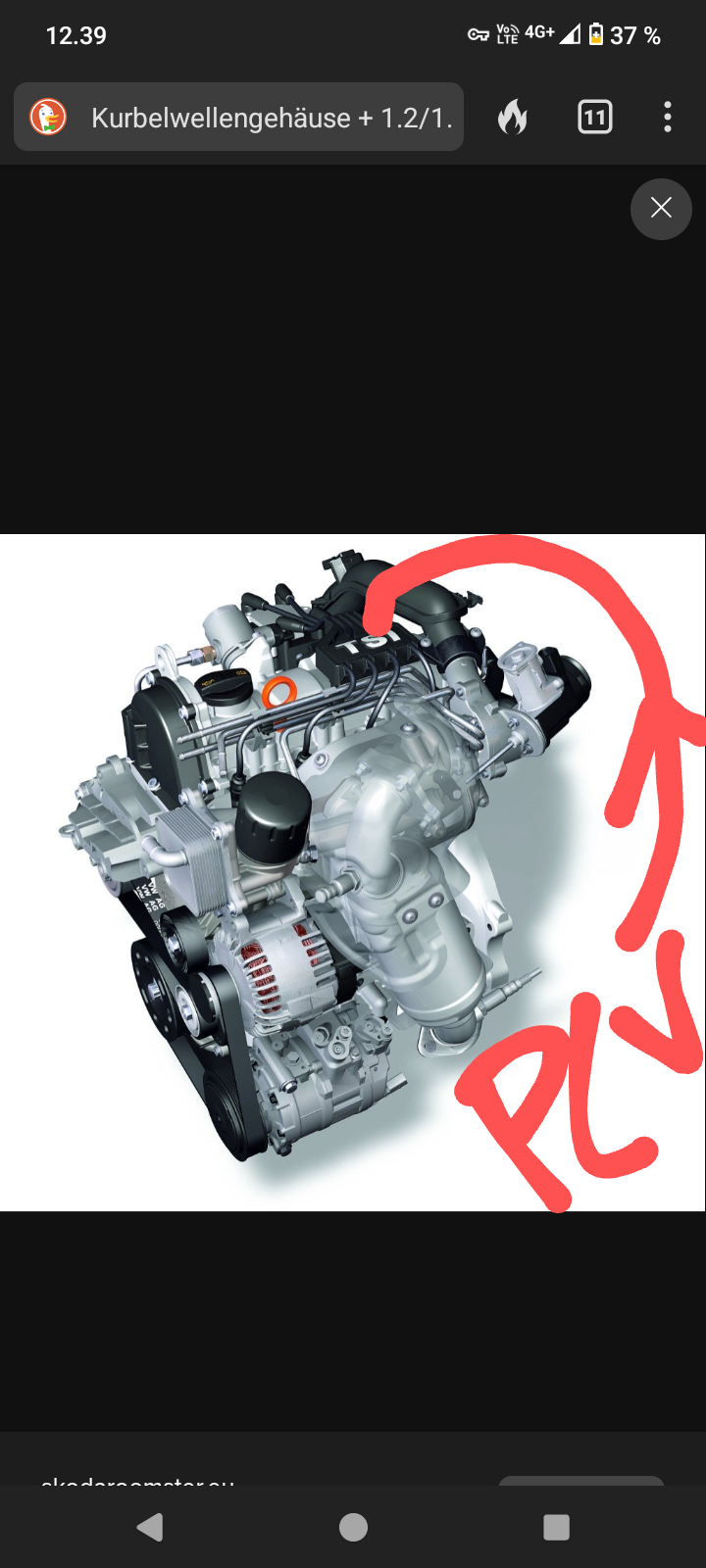

Sandsynligvis en defekt PCV ventil, som har fået knækket spidsen.... Montage stedet (rød streg) er som det nævnes på motorblokken under og imellem tændkabel-afdækning og store plastrør i fast sort plast.
- Screenshot_20250410-123421.png (486.5 KiB) Vist 327 gange
- Screenshot_20250410-123907~2.png (542.81 KiB) Vist 327 gange
