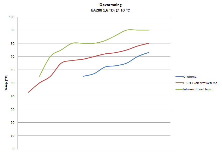

Arh, 20-25 km er sgu lige i overkanten Men det afhænger, som ganske fint beskrevet, af motorens belastning.
Jeg har netop fået den lille 1,6 EA288, og er meget overrasket over hvor hurtig den kommer op i temperatur. Jeg sammenligner med min sidste dieselbil (C-max 1,6 TDCi) som var en hel del længere tid om at blive varm.
Her til morgen, udetemperatur lidt over ti grader, rundede olien 50 grader efter 5-6 km (kølervæske ~80 grader).
Af dem var ca. 2 km med 80 km/t, og resten 50 km/t. Der var ingen unødig tomgangskørsel eller andet der kunne få temperaturen op.
Efter en km eller to ekstra var kølervæske 90 grader, og motorolie ~65 grader.
Det ville naturligvis tage lidt længere hvis udetemperaturen var 15 grader lavere.
Jeg har ikke fået læst op på EA288 endnu, men jeg ved at VW på nogle af deres benzinmotorer har lavet en del krumspring for at få motoren driftsvarm så hurtigt som muligt, og mistænker kraftigt at de har gjort det samme med EA288...

Jeg vil vove at påstå at 20-25 km er skudt noget over målet. Olien varmes relativt hurtigt af passagen gennem turboens leje, og når den pumpes via smørekanaler i blok og topstykke (hvor den varme kølervæske pumpes i kanaler ved siden af).
På min gamle TSI, og nu min TDi, kan jeg se at temperaturen er forskudt 25-30 grader, forstået på den måde at olien når op på 50 grader (og dermed visning i MFA) når kølervæsken er ca. 75-80 grader.

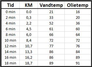

Det er faktisk et godt spørgsmål.. og jo også en del af den hypotese du oprindeligt fremsatte. Og den kan hverken be- eller afkræftes med videoen her.
En ting jeg hæfter mig ved;
pwh taler om 25-30 graders forskel på kølevand og olie (i kølevandets favør naturligvis), og BrianDS erklærer sig "ikke uenig heri".

Indlæg af pwh » 26. okt 2018, 15:16
Alletiders tråd, og virkelig fin video du har optaget.
Jeg har desværre ikke det der smarte system der lader mig overvåge eller logge flere sensorer. I morges fik jeg sønnike til at tage lidt noter på vejen, og aflæste følgende:
- olietemperatur (digitalt fra 50 grader, MFA)
- kølervæsketemperatur (digitalt via OBD11)
- termometer i instrumentbord (analogt fra 50 grader)
Det var ret interessant.
Udgangspunktet var ti grader udendørstemperatur, og en bil der ikke havde kørt i 14 timer. Den formodes at være gennemkold, med samme udgangspunkt/temperatur for motorolie og kølervæske.
Da jeg fik hul igennem til OBD11 var kølervæsken oppe på 43 grader, og endnu ingen udslag på hhv. olietemperatur og termometer i instrumentbord.
Resultaterne, som blev noteret løbende, er plottet i nedenstående graf.
Udgangspunkt (10 grader) er udeladt.
Slutpunkt er ikke plottet, men det var olietemperatur 100 grader, kølervæske (sandsynligvis 90 grader/OBD11 var lukket ned) og termometer 90 grader.
Resultatet var ret overraskende, og viste en rimelig konstant forskel på 10-15 grader mellem reel kølervæsketemperatur, og aflæsning på termometer i instrumentbord. Aflæsning af det analoge termometer er naturligvis behæftet med en vis usikkerhed (+/- et par grader).
Olien haltede lidt efter, men endte på ca. 100 grader da jeg ramte motorvejen, men jeg har kun plottet de tal der reelt blev aflæst samtidigt.
EA288 opvarmning.PNG (28.44 KiB) Vist 3264 gange

Jeg poster også lige mine observationer her, så de kan bruges som reference.
De beviser som sådan ikke rigtig noget.
Jo.. det skulle da lige være, at spørgsmålet "hvor lang tid tager den om at blive varm", ikke kan besvares med fast km/tid.
Det kommer meget an på kørslen og selvfølgelig også i en vis grad udendørs forhold.
Scenarie 1:
  • Bil bakkes ud af 20 gr. varm garage. Udendørstemp=8 gr. Har stået i tomgang 1 min da måling starter.
  • Kørsel --> 1.5km ud af byzone, derefter på motorvej og 120km/t.
  • Det tager 8 min og 11km at opnå 90 grader på både vand og olie.
Scenarie 2:
  • Bil stået udendørs i 8½ time i 11 grader og en del vind med god chill faktor.
  • Kørsel --> rolig landevejskørsel med landsbyer, dvs 50-80km/t. Også et par stop ved lyskryds
  • Det tager 18 min og 19km at opnå 90 grader på både vand og olie.
