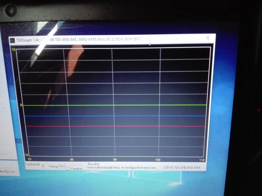

Har lidt problemer med at få pumpen til at stå rigtig. Jeg bruger vagcom tdi timing.
Når jeg stiller pumpen efter org. Spec. Så vil bilen næsten ikke starte og logger en fejl 00550. Men tager jeg og stiller den noget over grafen starter bilen men mangler krafter.

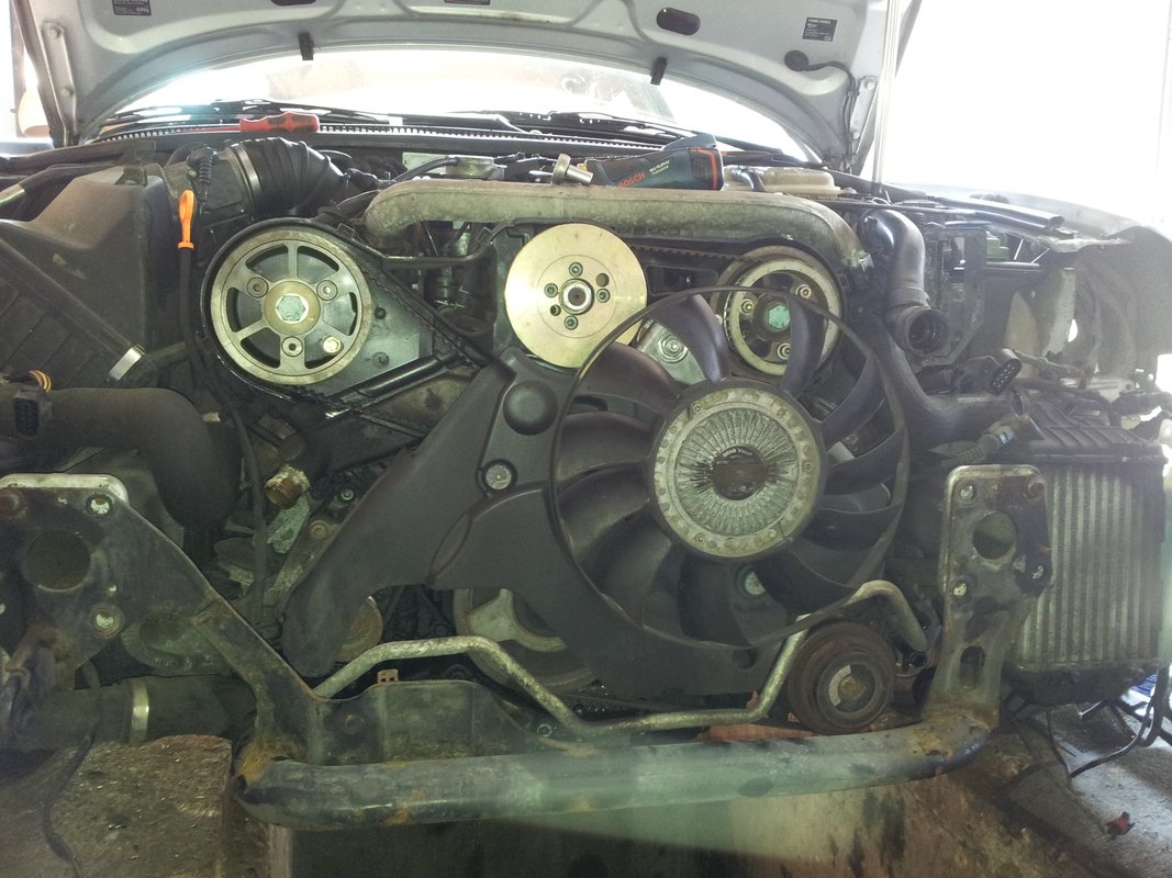

Kommer tilbage senere i aften inden kl. 22, finder lige lidt billeder i arkivet fra seneste tandremsskift...............

Hvis vi går ud fra at knasterne er timet rigtigt, er det forholdsvist simpelt. Men tager noget tid da krumtappen skal drejes til den rigtige position. Fjerner man hele fronten som vist på mine billeder, kan man dreje ved remskiven, ellers må du under bilen med en halvstor skruetrækker og så tage en tand af gangen på startkransen. Du er tæt på rigtigt sted, når man ned igennem oliepåfyldningen kan se -OT- mærket på knasten stå midt i hullet.
Fjern øverste afdækningerne over tandremmene. Nu skal hullet til låsedornen i pumpehjulet gerne være i toppen.
Skru proppen for låseværktøj til krumtappen ud. Denne sidder midt på motorens venstre side i højde med krumtappens center. På Passat`en er der ikke meget plads, men det går lige når krængningsstabilisatoren løsnes lidt. Superb`en kender jeg ikke, der er måske mere plads ?. Nu kan man med en lille bolt-dorn-skruetrækker føle når låsehullet i krumtappen står lige ud for hullet i blokken. Det kræver lidt drejen af krumtappen frem/tilbage. Har du låseværktøjet, skrues låsebolten i hullet og krumtappen er 100 % fikseret.
Så kommer det spændende: kan låsedornen monteres i pumpehjulet ???
Kan den ikke det, løsnes de tre 8 mm. bolte ved tandremshjulet på venstre knastaksel, og pumpen drejes til låsedornen kan monteres. Forhåbentligt står den ikke mere end en tand forkert, det er nemlig begrænset hvor meget hjulet kan drejes i de aflange huller. Ellers må remmen løsnes og flyttes til det passer. Når låsene er monteret og boltene er spændt (20 Nm),står krumtap-pumpe rigtigt.
HUSK at fjerne diverse låse og montèr proppen igen inden start.
Håber det giver lidt mening (det giver i hvert fald sorte fingre).

Opdate, alt står på mærker brugt timing værktøj så 100% korrekt.
Det er stadig samme problem, pumpen står forkert ifølge vagcom, ved ikke om min version af vagcom er rigtigt?
Eller er pumpen død?
Bilen starter og tager fint imod gas. (har ikke stillet på pumpen, står samme sted efter split taget ud)

Der er ingen fejl, med mindre jeg stiller pumpen efter vagcom. Så kommer fejlen 00550 og bilen begynder at hakke og sprutte, og ryge helt vildt, ligesom hvis den ikke får antændt brændstoffet...
Plejer du at indstille pumpen meget efter grundjustering?
For hvis jeg skal følge skalaen på vagcom stiller jeg den næsten 1 tand tilbage, og så går bilen rigtig dårligt 🙄

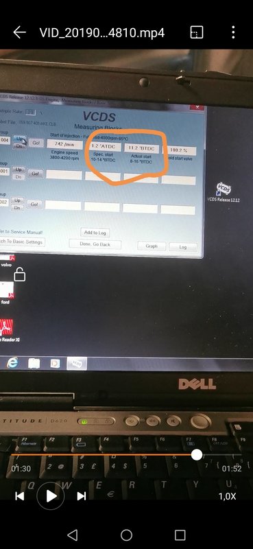

Hmm prøver lige at lave en log på min imorgen, for Sys mine tal ser helt forkerte ud 😑

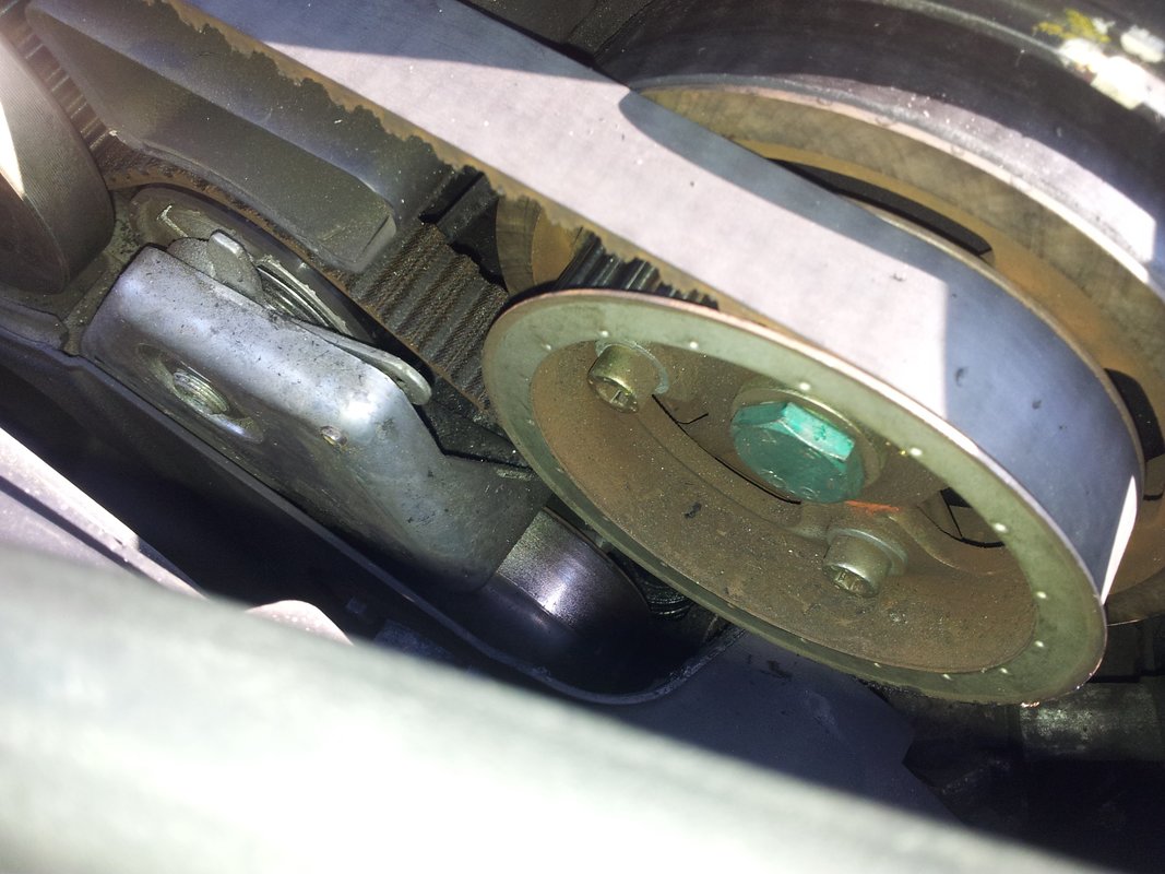

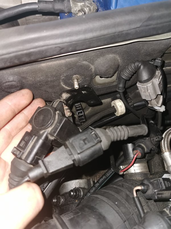

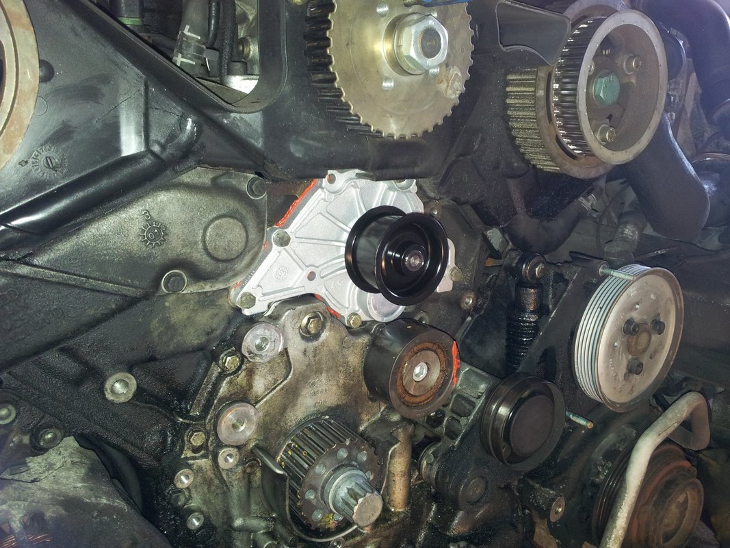

Har fanget et par billeder med mobilen (kan ikke finde ud af at gemme dem på PC`en) Håber du kan komme frem til noget lignende. Min ligger nok en anelse for sent, men der står jo at den ligger inden for data.

Hvad er baggrunden for den der fejl 00575 (MAP) fra din fejllog? Årsag?
Min erfaring fra noget ligende motor (AHY):
Det der med at stille alt på mærker med låsedorne og ur er kun en statisk indstilling der gør motoren kan startes.
Det er essentielt vigtigt at temperatursensoren til kølevand fungerer korrekt; 'Man' skal huske at vælge den korrekte motorkode i VCDS TDI timingsvinduet :oops:
En kun statisk indstillet AHY kører ikke særligt godt; Voldsomt dieselforbrug, oser, trækker ikke og har ustabil udsættende tomgang. Indsprøjtningstidspunkt helt udenfor VCDS TDI timings-vinduet... :(
Det er mindre end lidt der skal flyttes på medløber- og remstrammerhjul for korrekt timing.
Dynmaisk indstillet (altså med VCDS TDI timing) motor yder optimalt :)

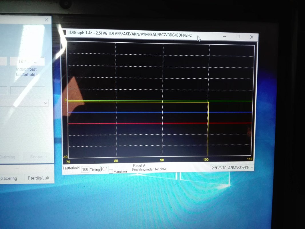

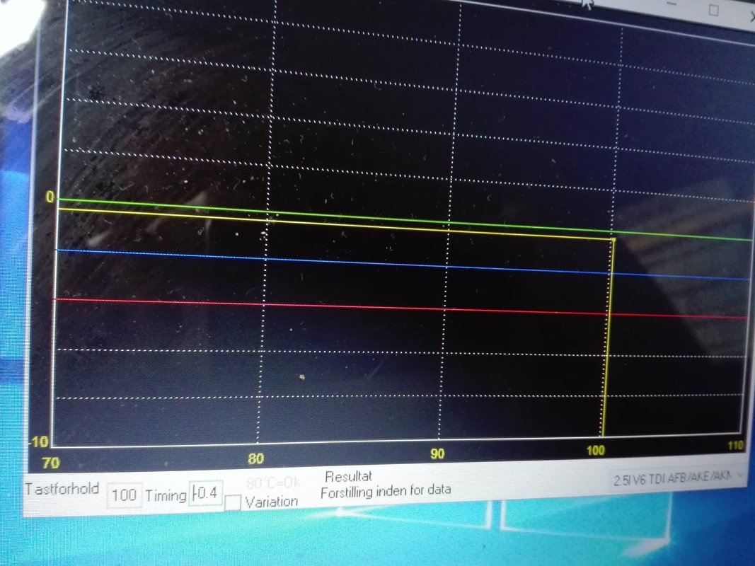

Indlæg af Mortenm91 » 17. aug 2019, 09:44
HJLarsen skrev:
17. aug 2019, 08:53
Har fanget et par billeder med mobilen (kan ikke finde ud af at gemme dem på PC`en) Håber du kan komme frem til noget lignende. Min ligger nok en anelse for sent, men der står jo at den ligger inden for data.IMG_20190817_085604.jpgIMG_20190817_085556.jpgIMG_20190817_085522.jpg
Ja min ligger slet ikke i nærheden af det, kan godt stille den ned på det samme men så har motor svært ved at starte og står meget ujævnt altså = forkert tændingstidspunkt.
Ved ikke om jeg skal evt. Prøve med en anden vagcom og se om det gør forskeld.
Ellers må pumpen jo være defekt ikke?
Kan uoriginale version af vagcom godt forsage forkert læsninger?

Hvor får motoren de signaler fra hvor den står, fx. 10 grader før top?

Mortenm91 skrev:
17. aug 2019, 10:00
Dyse 3 har en "nåleføler" (G 80) som fortæller motorstyringen hvornår indsprøjtningen begynder. Signalet sammenlignes med impulsen fra G 28. Motorstyringen beregner så evnt. korrektion. (og den regner hurtigt !!)

HJLarsen skrev:
17. aug 2019, 11:11
Mortenm91 skrev:
17. aug 2019, 10:00
Kan fejlen ligge der?
Kan heller ikke forstå, hvis pumpen var defekt hvorfor den ikke logger en fejl

Hmm kunne der muligvis være byttet rundt på 2 stik?

Mortenm91 skrev:
17. aug 2019, 11:47
I Passat`en er stikket brunt...............

HJLarsen skrev:
17. aug 2019, 11:57
Mortenm91 skrev:
17. aug 2019, 11:47
Så vidt jeg kan se er stikkene ikke ens=idiotsikre.
Hvor meget ved du om den "nye" motor ? Har dyserne været demonteret ? Dysen med nåleføleren er så måske plantet i den falske cylinder.......... :roll:
