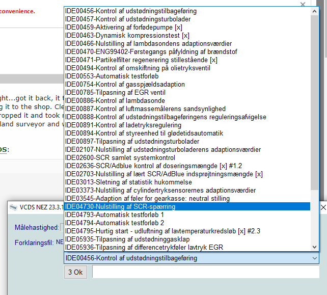

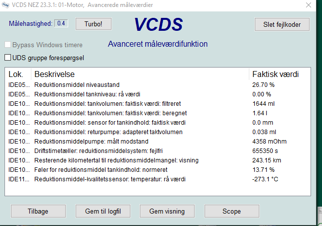

Nedenfor ses udvalgte måleblokke, nogle mere relevante end andre. Beklager. Jeg fandt en video, hvor der bliver foretaget et reset af adblue tankmåleren, jeg synes dog ikke at kunne finde den mulighed hos mig.
En viser denne mulighed, denne er heller ikke tilgængelig
Som det ses på mit screen-dump, så har jeg ikke muligheden for at vælge punkt: "IDE04567-Resetting of SCR tank level detection"
What to do, alle forslag modtages med kyshånd.

Beklager virkelig de mange dumme spørgsmål, men jeg prøver at forstå og få min vogn til at samarbejde igen..
God aften og tak for din tid og dine forslag.
- Krog
- Indlæg: 4942
- Has thanked: 45 times
- Been thanked: 16 times
Re: 2016 Touran Adblue opfyldning ikke registreret
Er det muligt blot at købe en ny tankmåler, hvis ja, hvilket partnr. Kan den findes under?

Update - jeg smed bilen til VW og brugte et par timer på at finden "fejlen" og løse den igen.
Al adblue blev tappet af, nulstillet også fyldt 10 liter på igen og det har løst problemet.
Det er simpelthen lykkedes mig at fylde for meget på, trods den bad om 10,5 liter og der er 10 liter i en dunk.
