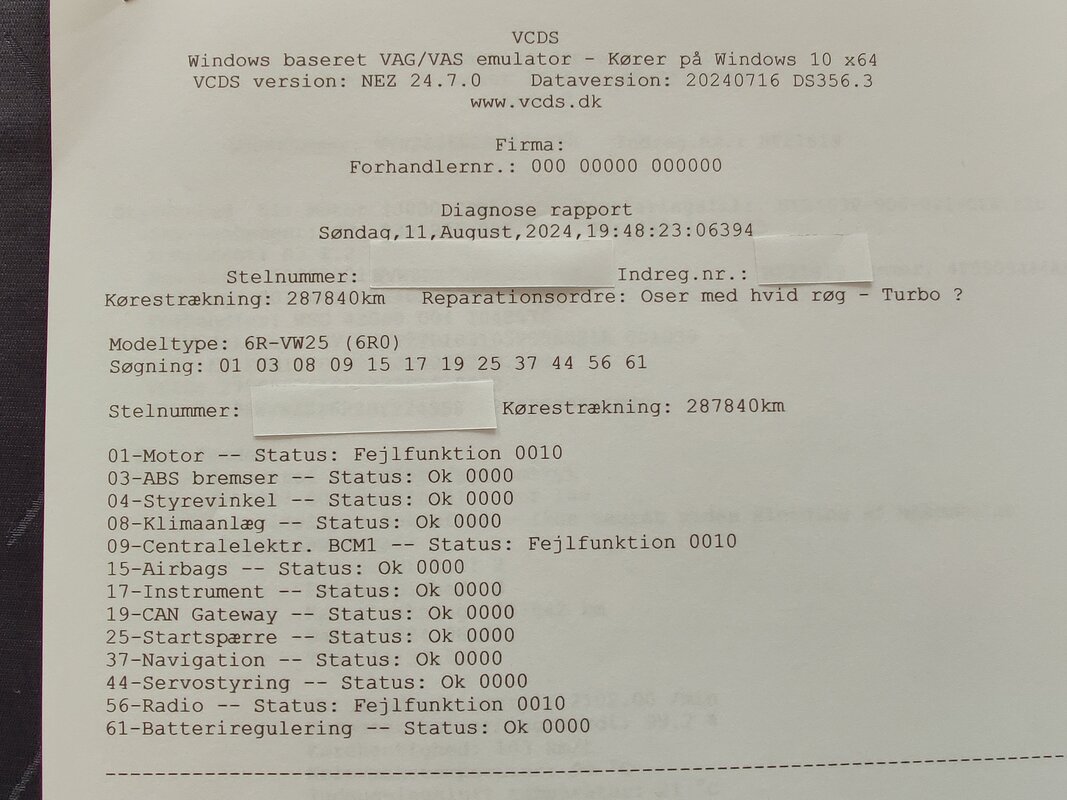

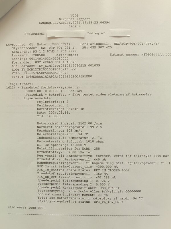

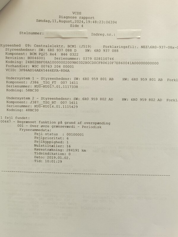

01-Motor – Statusfejl: Fejlfunktion 0010 – Styreenhed: 1 fejl fundet. Fejlkode 16114 Brændstof fordeler-/systemtryk.
09-Centralelekronik. BCM1 – Status: Fejlfunktion 0010 – Styreenhed: 1 fejl fundet: 00447 Begrænset funktioner pga. overspænding 001. – Over øvre grænseværdier – periodisk.
Ukendt af hvilke årsager kunne jeg desværre ikke gemme logfilen. Gem-ikonet vedblev med farveændring. Heldigvis havde jeg anmodet om et udprint forinden, hvilket pt. er min eneste livsnerve til det videre forløb. I mangel af bedre har jeg derfor taget nedenstående foto af udprintet, så I kan få syn for sagen.
Efterfølgende slettede jeg de 2 fejl, - men bilen vil stadig ikke starte. Tørner fint rundt, og det virker, som om kompressionen er OK. Efter 00-sletningen kommer ovenstående fejl ikke længere frem. Diagnosestikket melder efterfølgende, at alt er OK.
Foto nr. 3 - Fejlkode 0047 - IMG_20240813_181128.jpg (70.74 KiB) Vist 1863 gange
Foto 1 - fejlfunktioner - IMG_20240813_192813.jpg (134.13 KiB) Vist 1863 gange
Foto 2 - Fejlkode 16114 IMG_20240813_181014.jpg (85.48 KiB) Vist 1863 gange

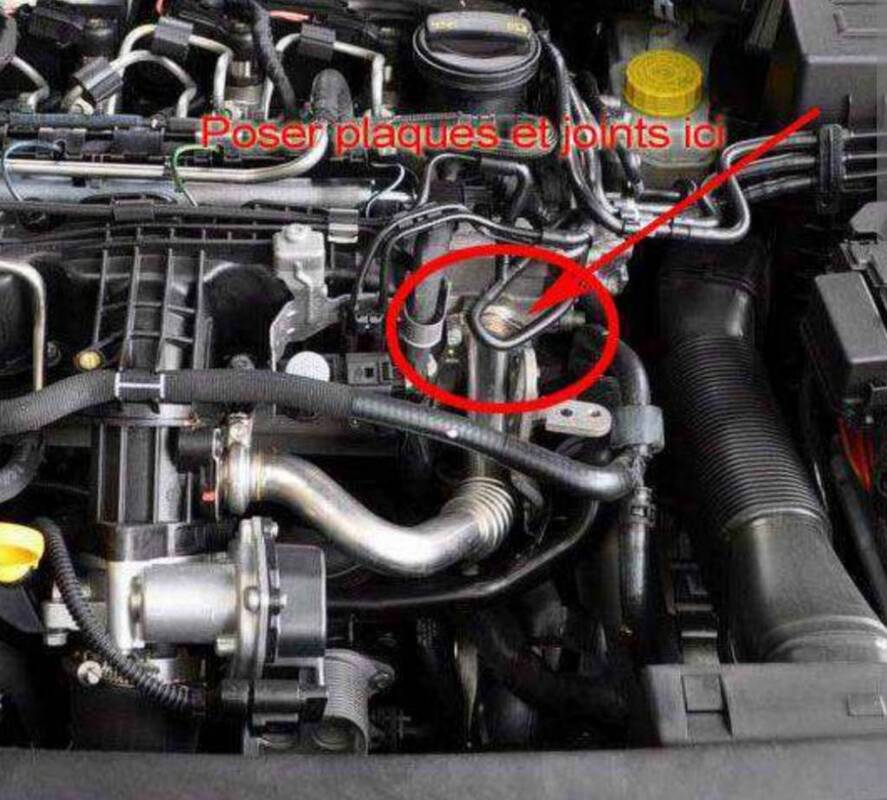

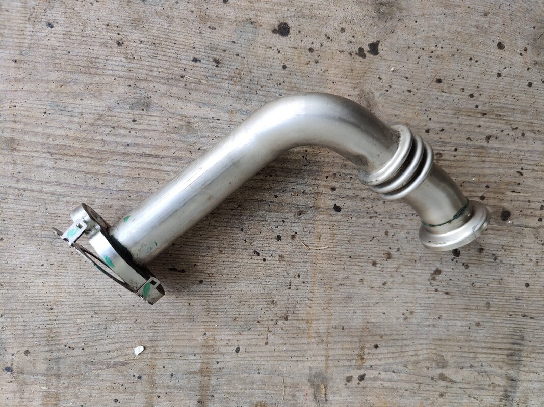

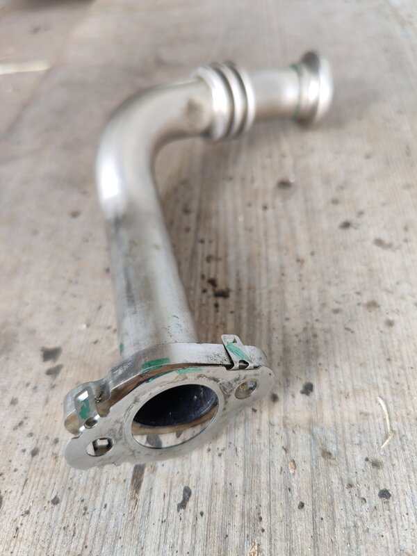

Hvis jeg ikke husker forkert så er Egr studsen/flangen markere med cirklen, meget nem og komme til for at lave en Mekanisk afblænding af EGR ventilen, ved godt den er Elektrisk frakoblet, men det er mekaniske del er en svaghed, og når den går vil den forblive i åben tilstand, det kvæler motor og umuliggøre motor start. Vil mene det er den nemmeste og hurtigste måde og gå frem på. Billede

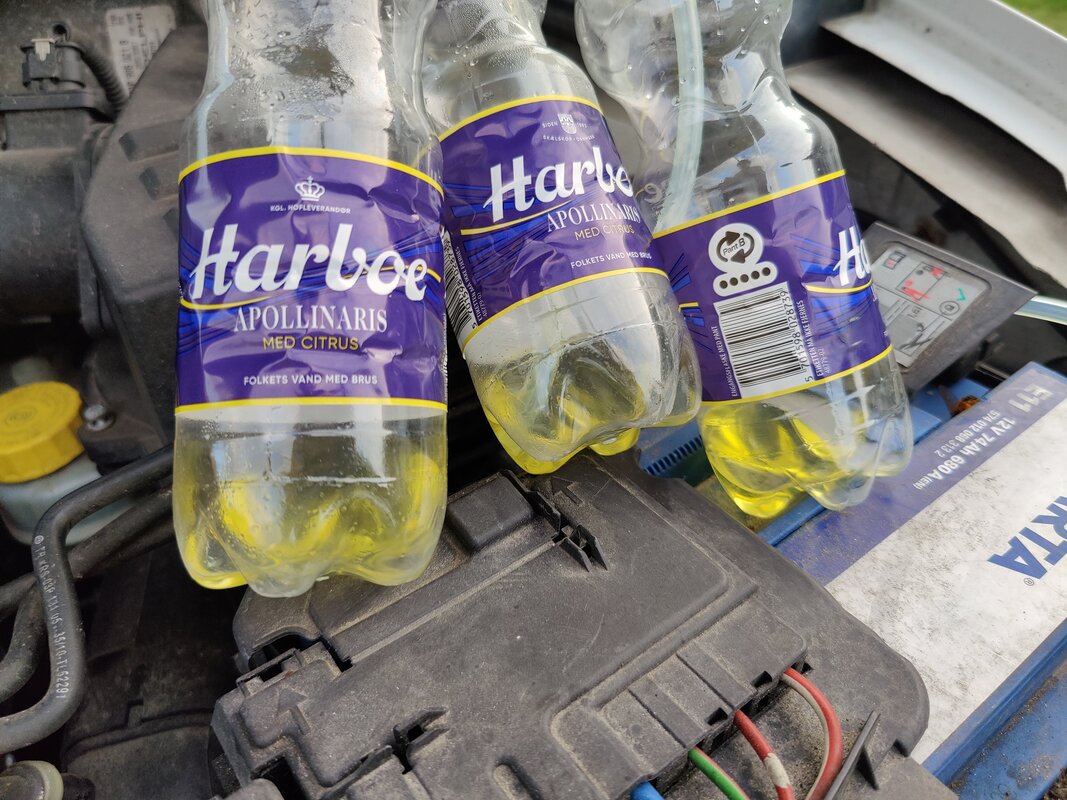

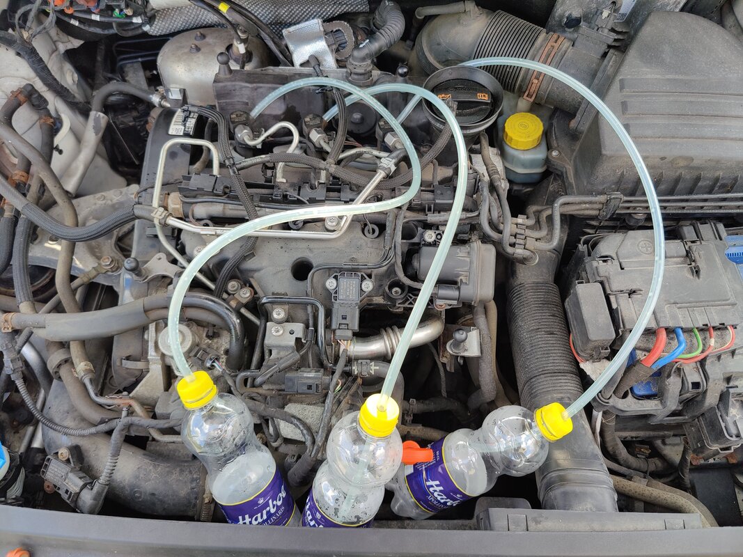

Defekt dyse. Den ene hænger og så vil den ikke starte. Pil returløbet af dyserne så vælter det sikkert op af den ene dyse når i prøver at starte den

CULT skrev:Defekt dyse. Den ene hænger og så vil den ikke starte. Pil returløbet af dyserne så vælter det sikkert op af den ene dyse når i prøver at starte den
Det er nok den hurtigste test, og havde ikke set den havde sat fejl på brændstof trykket i railen. Billede
Ang. Egr udskiftning er det som jeg husker det, ikke så galt og skifte, der er være modeller og skifte på, men må indrømme at det er ved at være en håndfuld år siden jeg sidste gang havde hænderne i den model.
Men som CULT skriver vil jeg starte med at teste dyserne som han beskriver med tanke på fejlen i railen. Billede

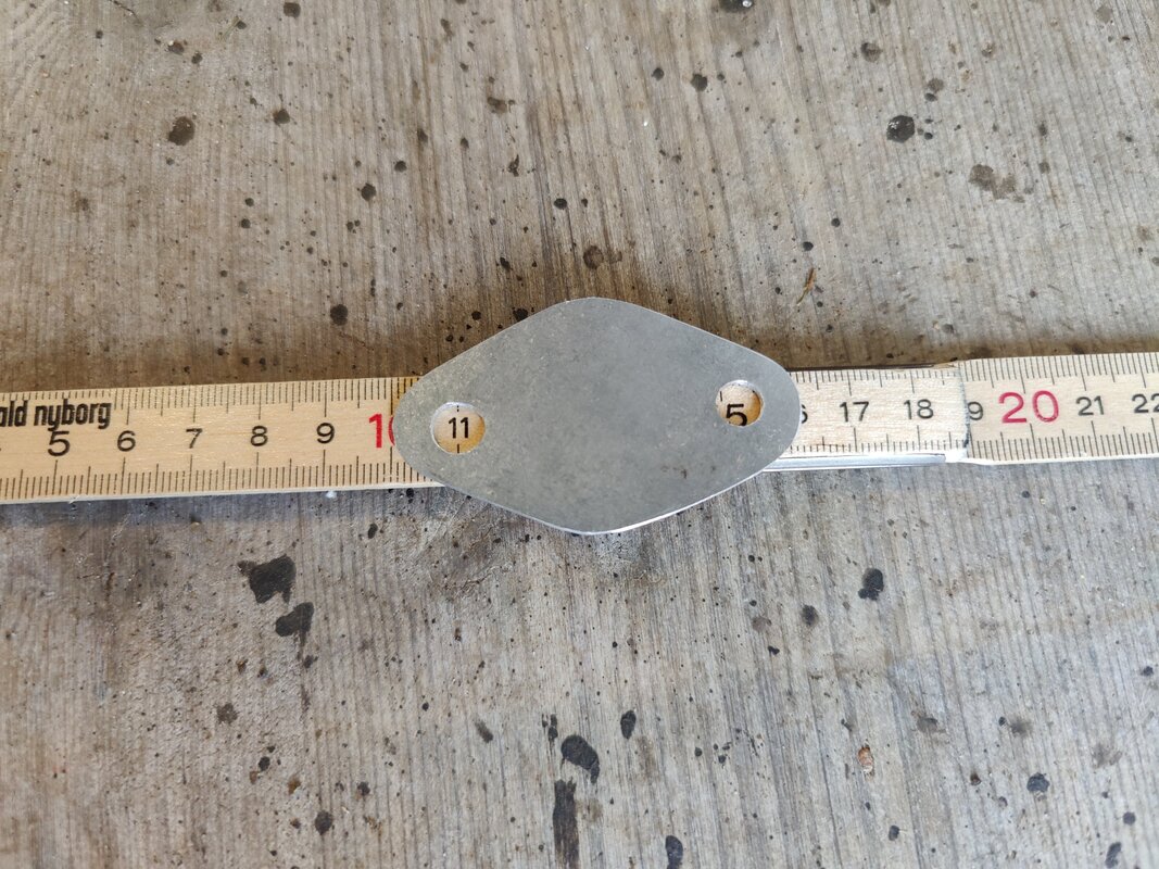

Hej Evolon.
Tak for dit indspark med foto. Det fremmer som regel forståelsen 😊
Kan godt forstå din pointe med at få EGR-ventilen fysisk afblændet. :idea:
Det råd vil jeg efterkomme, og det du skriver, er en nem og hurtig måde at starte op på. – Hertil kan jeg også tilføje en billig løsning …. Kan du huske, om der er en pakning ved samlingen mellem studsen/flangen? I så fald kunne jeg købe en pakning og bruge den som skabelon til dækpladen.
Mht. til materiale bør det måske udføres i 2 mm. pladetykkelse i aluminium, da EGR-ventilens studs er i aluminium. Er lidt usikker på, om en gummi- / plastafblænding er en holdbar løsning - set i relation et aggressivt miljø mht. syre- og oliebestandighed. :?:
Når den fysiske afblænding er monteret, burde der være et håb om, at bilen vil starte, hvorefter man burde kunne konkludere, om EGR-ventilens kølerdel er defekt, jævnført Avatars bud på, at det kunne være EGR-kølerens kølevandskanal, der lækker ud i udstødningen....
I så fald ville det være akillessenen til hele miseren :D
Mvh. Knud

Kender som sagt ikke meget til højtrykspumpe og dyser, så dit indspark kommer belejligt. :)
Vil gøre brug af din fremgangsmåde, hvilket virker til at være overkommeligt.
Om det bliver afblændingen eller ”dyse-kontrollen”, der kommer først, er jeg i skrivende stund ikke helt afklaret med…. 😊

Har kontrolleret væskestanden i overtryksbeholderen og kan konstatere, at væskestanden står lige omkring minimum ( i kold stand ). Umiddelbart kan jeg ikke hverken bekræfte eller afkræfte dette ….
Er startet ud med at gå i Evolons fodspor og lavet en fysisk / mekanisk afblænding af EGR-røret. Ved ikke helt, om Evolons ovenstående foto er identisk med en Polo 1.2 TDi – eller billedet er taget uden den sorte ”el-motor-regulator” …. – men proceduren er formentlig den samme.
Efter bedste evne har jeg lavet en aluminiumsafdækningsplade ud af en gammel VW styreboks, som jeg havde liggende. Mellem EGR-røret og blokmonteringen sidder en metalpakning med 4 små gribearme. Brugte denne metalpakning som skabelon, hvilket virkede fint. Som Evolons skriver, er enheden let at komme til, ligesom den efterfølgende montering af afdækningspladen og fremstilling af samme er til at overskue. :)
Havde håbet, at motoren ville starte, men desværre blev håbet slukket. Omvendt har jeg nu fået vinget hypotesen af omkring åbningen af spjældet – det med at kvæle motor ved start – og med den mekaniske afblænding har jeg nu en faktor mindre, der indgår i ligningen til løsningsforslag – så arbejder er ikke spildt. 😊
Vedhæfter foto af henholdsvis EGR-røret og den fremstillede dækplade. Arbejdsgangen er ikke svær. Hvis jeg skulle vurdere sværhedsgraden, ville det være max en 2’er på 10- skalaen.
I weekenden vil jeg have fokus på dyser og afprøve Cults ”dyse-eksperiment” ;)
Mvh. Knud

Cult's forslag om dyse låst i iben tilstand kan også godt give mening. Uforbrændt dieselolie ud i udstødningen giver hvid røg.
Stuck open dyse kan også vel også være grunden til fejlen '16114 Brændstof fordeler-/systemtryk' - altså for lavt rail-tryk. Det skal være en rent mekanisk fejl på dysen. En elektrisk fejl ville ganske sikkert have sat en fejlkode.
Jeg bemærker også der er sat fejlkode for overspænding. Ved du hvad årsagen er til den?
Husker engang at have været på en bil, hvor et jumpstarter-batteri var tilsluttet polvendt ( :!: ). Stort set alle styreenheder havde sat fejlkode for overspænding og ALLE fejlkoder på ALLE styreenheder skulle slettes inden motoren blev frigivet til start igen.
These users thanked the author Avatar for the post:

Hermed en opfølgning på Poloen 1.2 TDI, som oser rigtigt meget !
I forlængelse af ovenstående løsningsforslag har jeg nu har fokus på dysernes returforløb. Derfor demonterede jeg de små, sorte overløbsstudser - og fandt en gl. vandslange fra Biltema (art. 15-311), som jeg havde liggende, og lige akkurat passede i overløbs-hullet af dyserne. Derefter fandt jeg 3 stk. ½-literflasker som jeg borede hul i, så det passede med slangens tykkelse, hvorefter jeg nu havde en interimistisk prøvestand uden at svine hele motorrummet (se vedhæftede foto ). :)
Endvidere havde jeg indkøbt noget æterbaseret dieselstart for at se, om jeg kunne få motoren i gang. Åbnede beholderen til luftfilteret, så jeg lige kunne få ovenstående slange ind i luftindtaget, med henblik på nødvendig dosering ved ”tvangsstart ” af motoren, for dermed at kunne se, hvad der skete både visuelt og ud fra diagnoseudlæsningen. :idea:
Håbede, at der en af dyserne, som ville skille sig ud, men mængden af diesel fra overløbsreturforløbet virker umiddelbart til at være rimelig ens. Dvs. at dyserne enten er lige dårlige eller lige gode – (visuel vurdering).
Fik gang i motoren, og har efterfølgende konstateret, at den godt kan starte op uden æterrelateret hjælp. Motoren skal dog tørnes rundt nogle gange, og regulatoren (gaspedalen) skal aktiveres. Den skal have lidt omdrejninger for at motoren lyder nogenlunde, og hvis den reguleres ned til tomgang, kommer der nærmest en metallisk lyd. Ved tomgang går motoren i stå. Udstødningen lugter fælt, og i skrivende stund kan jeg blive helt bange for at komme i ”bad standing” hos Greta Thunberg …… :shock:
Har nu fået udlæst nye fejlkoder, (overløbsstudserne fra dyserne er afmonteret – ved ikke, om det har indflydelse på udlæsning af fejlkoder ). Fejlkoderne er ikke identiske med udlæsningen første gang. ( se vedhæfte log-fil )
Har på internettet set, at nogle via VCDS har kunnet udlæse de enkelte dysefunktioner (forstøvning eller åbningstid) i realtid. Har mulighed for at anvende et Ross-tech stik HEX+CAN Rev. B. fra www.NEtech.dk ( af ældre dato ) samt dansk software af VCDS vers. Nez.24.7.0. Er usikker på, om diagnosestikket af ældre dato og nyere software kan aflæse dyser.
På internettet så jeg aflæsningen via en ældre version.
Er der en venlig sjæl, som kender fremgangsmåden mht. udlæsning af måleenhederne for dyserne via DVCS. :?:
Nicklossi har også ”fisket efter en død toppakning”, - hvilket jeg ikke håber på, men alle muligheder er stadig åbne. Avatar spørger også ind til, om jeg har lagt mærke til fejlkoder omkring overspænding. Bruger en ”intelligent battery charger” fra Biltema art. 37-736 – 12V 25A. I dens ladeproces kommer den i slutperioden op på 14.7 volt. Har slettet fejlene omkring overspændingen uden den pt. er kommet igen.
Håber, at de nye fejlkoder kan inspirere nogle til at byde ind med løsningsforslag. ;)
