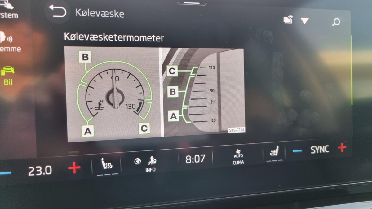

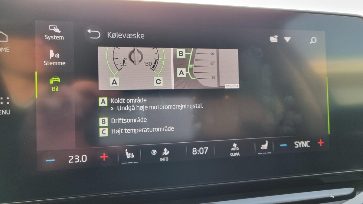

Der er desværre ikke meget nyt at berette til "fejlen"
Værkstedet fastholder at det ikke er en fejl at den går i nødprogram ved køletemp. på 100gr.
Er der nogen der har kendskab til hvornår En 2.0TDi Octavia fra 2022 går i nødprogram og drosler motorydelsen? ved forhøjet køletemp....
Normal driftstemperatur er 90gr
Vi oplevede, som tidligere beskrevet, at så snart kølervæsken nåede 100gr, gik bilen i nødprogram, og meldte fejl på drivlinje.
Bilen har været på værksted flere gange efterfølgende, men der kan ikke konstateres fejl.
Vi bliver fortalt at det er standard, at den ved 100gr går i nødprogram, for at beskytte sig.
Vi har tidligere haft en Octavia 2.0TDi fra 2015 - det var ikke unormalt at den viste 115-120gr når vi trak campingvogn over motorvejsbakker...
Hvorfor jeg stiller mig uforstående overfor den udmelding.
Kan det passe at der "kun" er margin på 10gr - imellem driftstemp. til nødprogram?
Jeg har vedhæftet billede fra instruktionsbogen, der tydeligt viser at "høj" temperatur ligger fra 120-130gr og at driftsområdet for køletemp. ligger imellem 70-120gr
- 1000004317.jpg (90.15 KiB) Vist 2280 gange
- 20240930_080749.jpg (86.29 KiB) Vist 2280 gange

Re: Octavia 2.0TDi 2022 stc. Fejl drivlinje, ydelse begrænset
@Avatar
Jeg har nævnt dit input for værkstedet.
De nævner at de endnu ikke har set fejlen på denne modelvariant, men nikker genkendende til problematikken på modellen før.
Dog menes det ikke at være tilfældet her, da vores temp. egentligt er stabil nok, bortset fra når der skal ydes ekstra ved motorvejsbakker.
Den fejl du omtaler, fremkom under normal/uændret kørsel, hvor temp. pludselig stiger...
