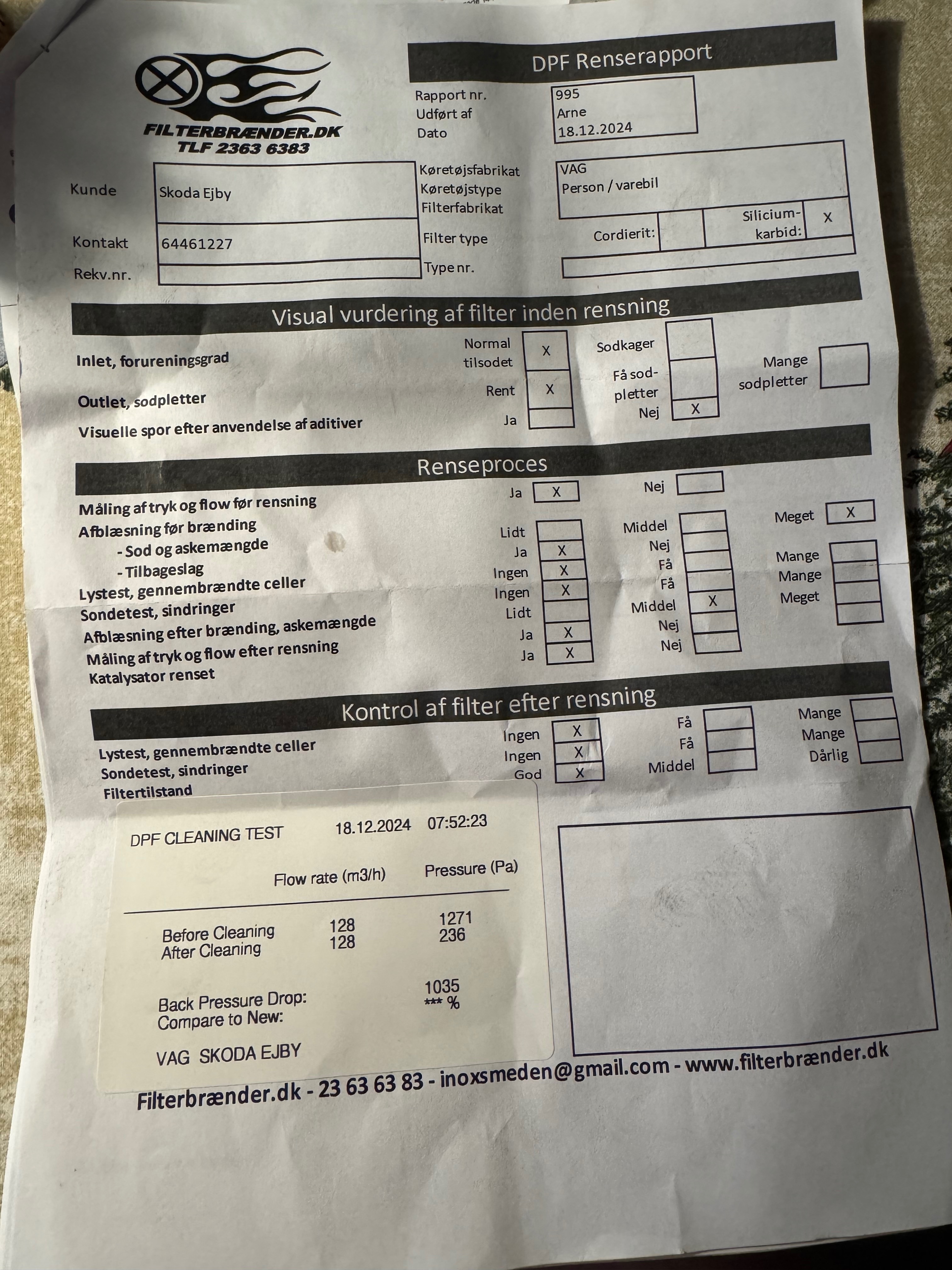

perw
Indlæg: 1226
Tilmeldt: 8. maj 2019, 06:16
Has thanked: 71 times
Been thanked: 250 times
Re: Octavia 3 2.0 TDI 2018 nyt dpf eller rensning
Indlæg af perw » 21. dec 2024, 20:45
jkdg skrev:
5. dec 2024, 22:16
Hej, har du en opdatering på den her?
Jeg var ude og hente min bil i går. Den har så fået brændt filteret ud.
Og indtil videre kører det rigtig godt, så vidt jeg kan se, men jeg først kører en del flere km før jeg ved det helt sikkert.
Til at starte med troede de ikke at det var filteret. For når de udlæste var der ikke meget sod/aske i filteret. Men da de fik filteret ud, var det lukket til.
