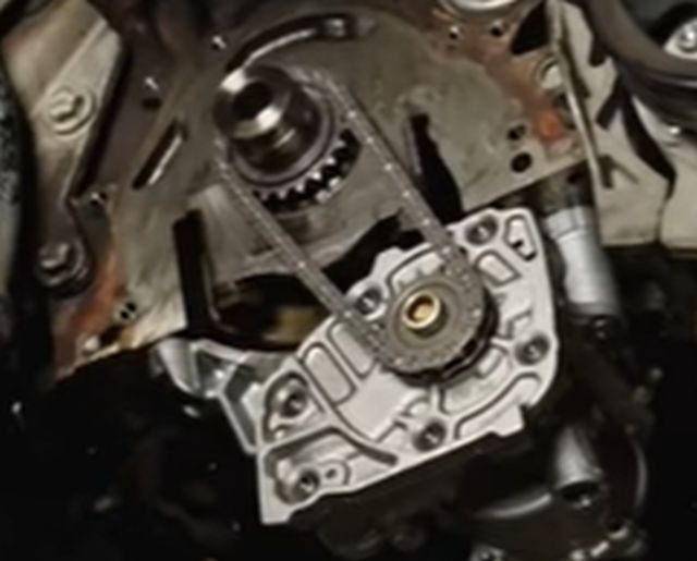

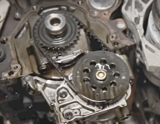

Er du sikker på, at det ikke er meget små gummipartikler der er i filteret?
Motoren har en tandrem der køre i motorolien
Tandremmen driver oliepumpen. Med tiden smuldre remmen for til sidst at springe.
PS: Stellantis har erkendt at tanremme, der kører i olie er noget fanden har skabt. Efter at de i lang tid brugte en sådan konstruktion i deres 1,2 benzin har de nu ombygget motoren til at køre med kæde.
PSS: Der findes et kædesæt til VAG TDI, der løser problemet.

Re: 2016 Seat Leon 2.0TDI - forbrænding af motorolie
Ombygget med kæde:
- TD1.jpg (38.26 KiB) Vist 833 gange

Hej vwau
Tak for svar.
Jeg vil tjekke remmen.
Jeg tænker at det ikke alene kan forårsage de symptomer min bil har.
Tak for svar.

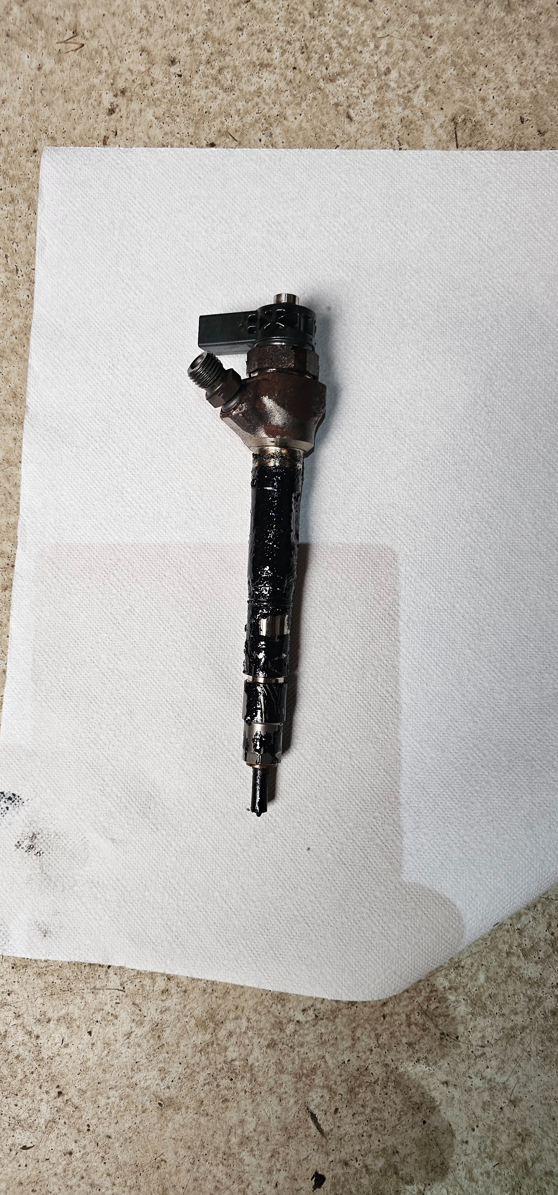

Måske utætte flamme skiver ved dyserne der sender sod og udstødningsgas ud i “under motoren” Det er vist set før.

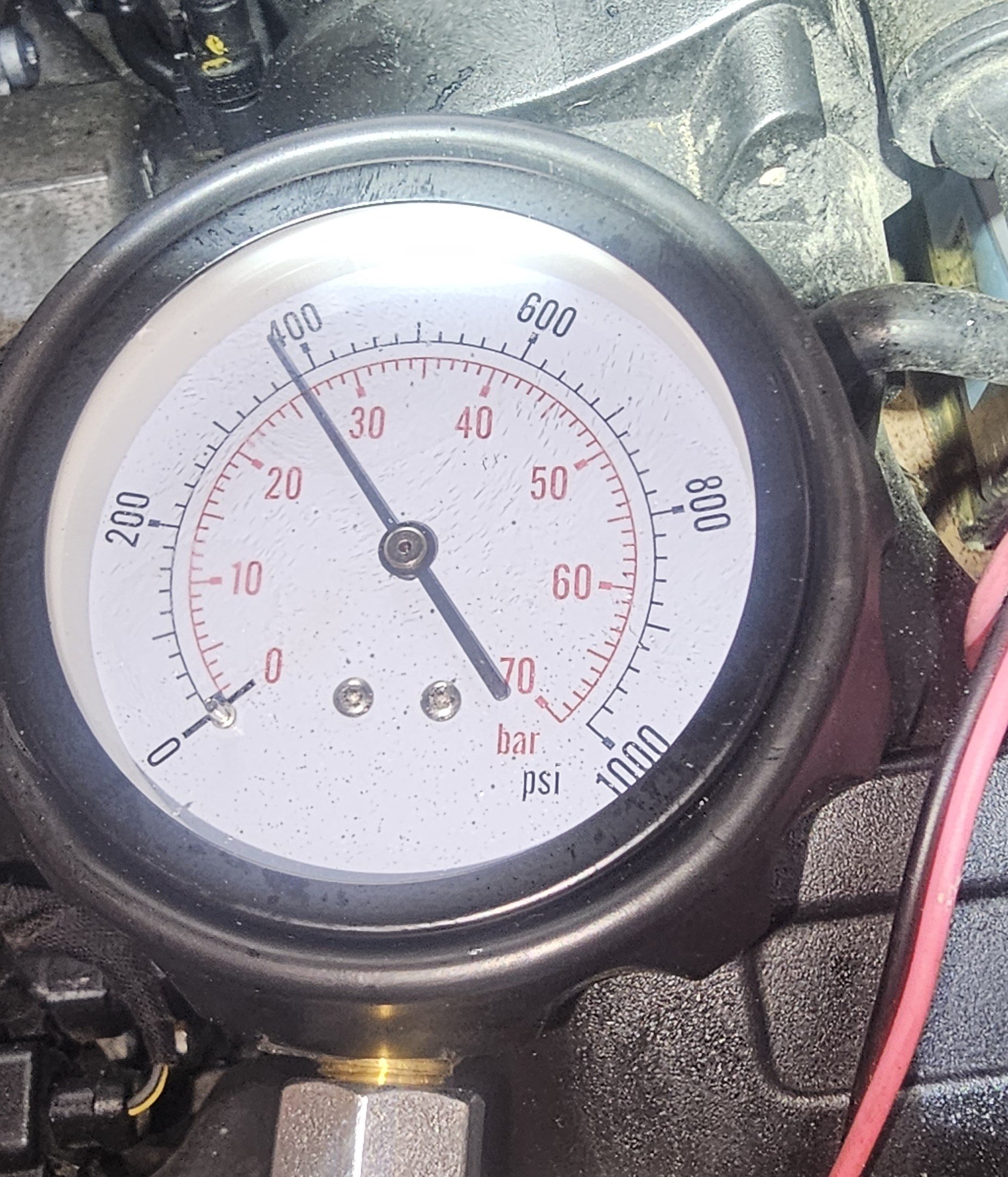

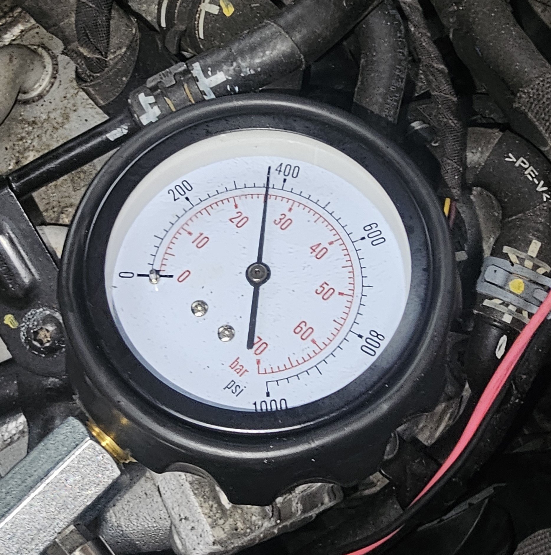

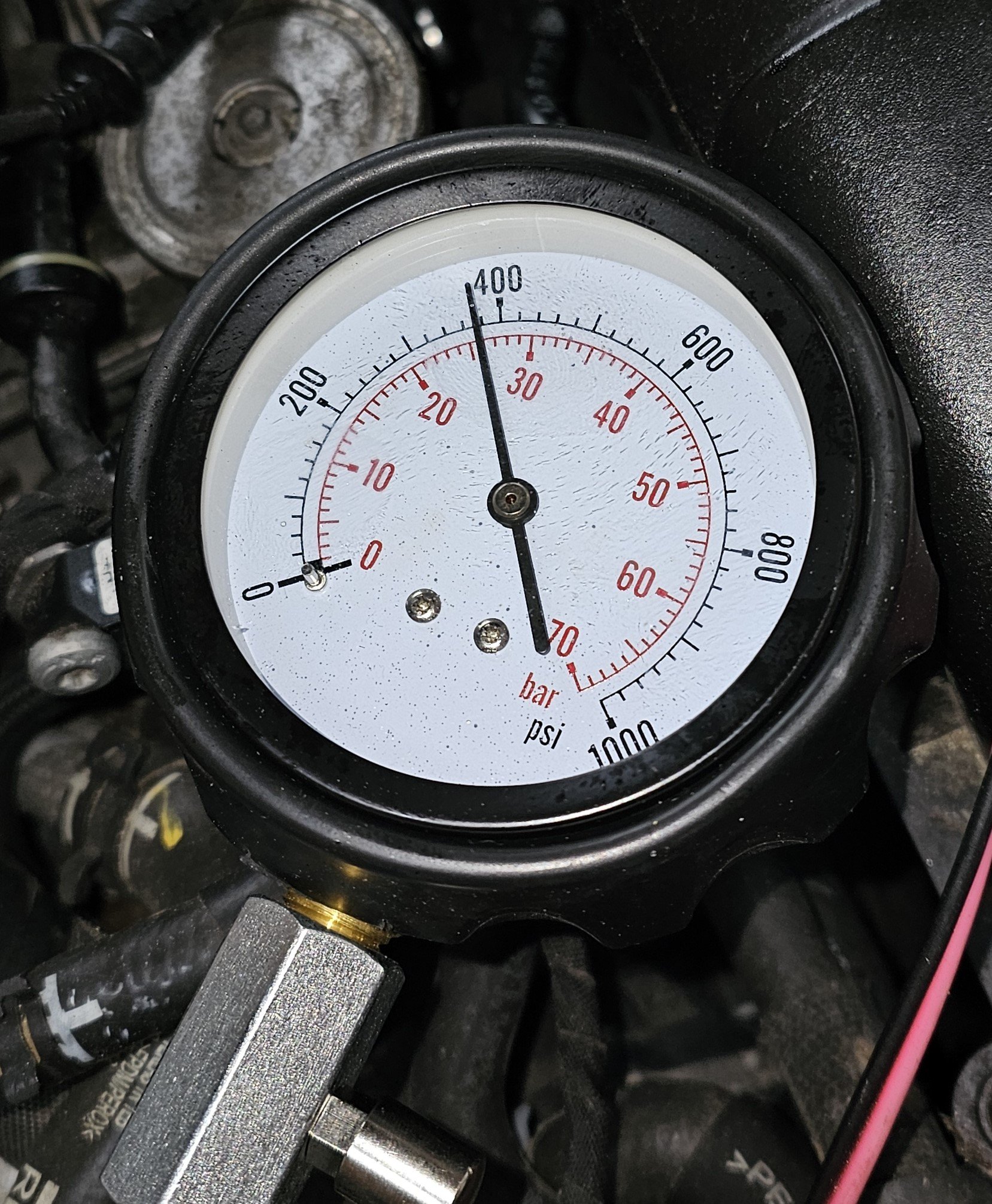

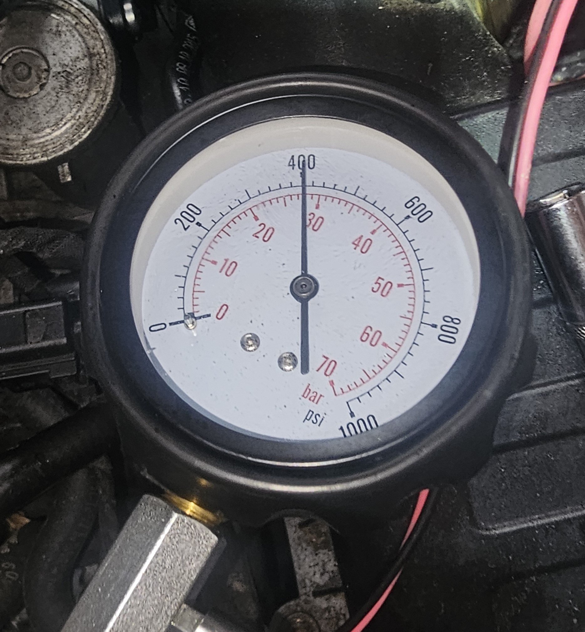

kompressionstest

Data er 25-31 bar, minimum 19 bar og største forskel er 5 bar, så det er måske ok km-tal taget i betragtning. Der er heller ikke en enkel cyl. der stikker helt ud

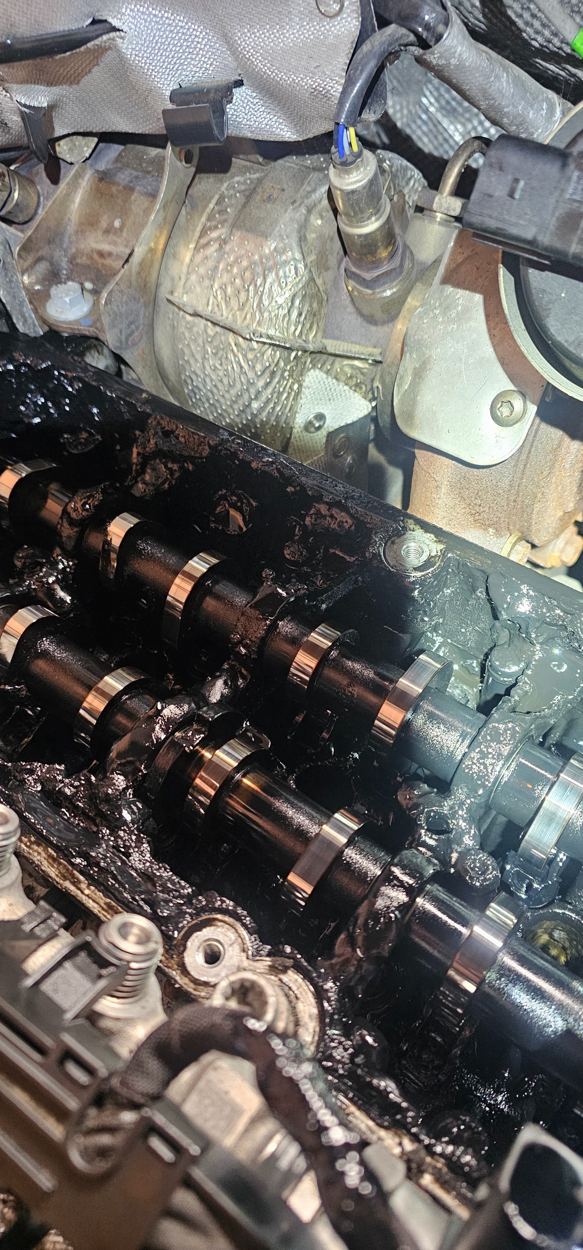

Der er jo ikke ligefrem mangel på olieslam under ventildækslet så en grundig rengøring må til.
Det forklarer ihvertfald hvorfor den var lidt modvillig til at tage den nye motorolie.
Udluftningsventilen er fuldstændig lukket til og sikkert også ødelagt

Har den kørt 30.000km mellem olieskift?
- Indlæg: 6994
- Geografisk sted: GALTEN
- Has thanked: 365 times
- Been thanked: 104 times
Hvis du kun har kørt 15tkm pr olie skift har du vel ikke haft den fra ny, eller holdt meget i tomgang, men med det slam er olie slanger til turbo sikkert færdige og turbo død pga manglende smøring

Var nogle af flammeskiverne utætte?
Havde på et tidspunkt en magen til og den sendte koks ud i motoren og så begyndte at bruge olie.
