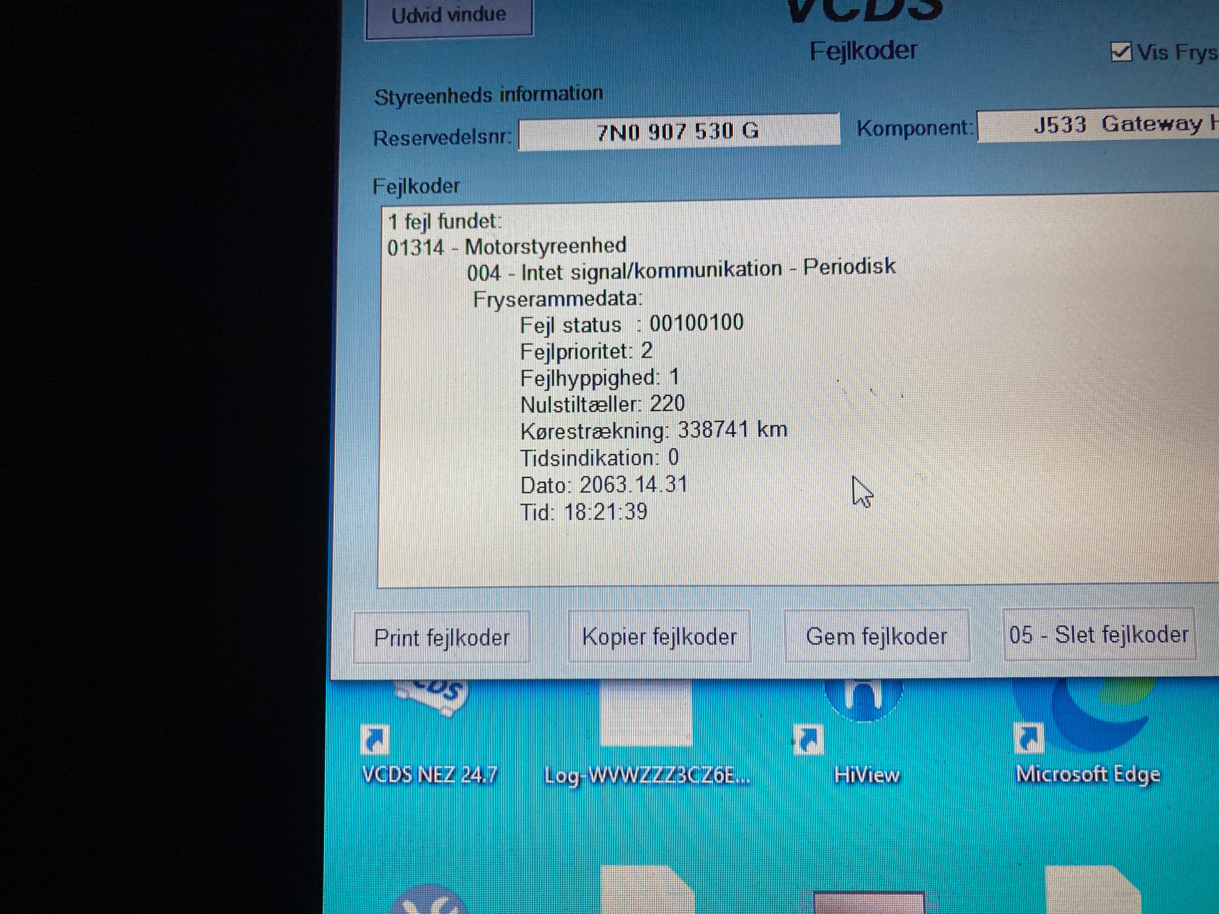

Passat b 7 2,0 tid periodevis ingen kontakt til motorstyreenhed så vil bilen ikke starte og esp lampe lyser,hvor skal jeg lede? Ny styreenhed?
Ledningsbrud?på forhånd tak

Har følgende fejlkoder.er der et relæ der levere strøm til motorsteyrboks ?
