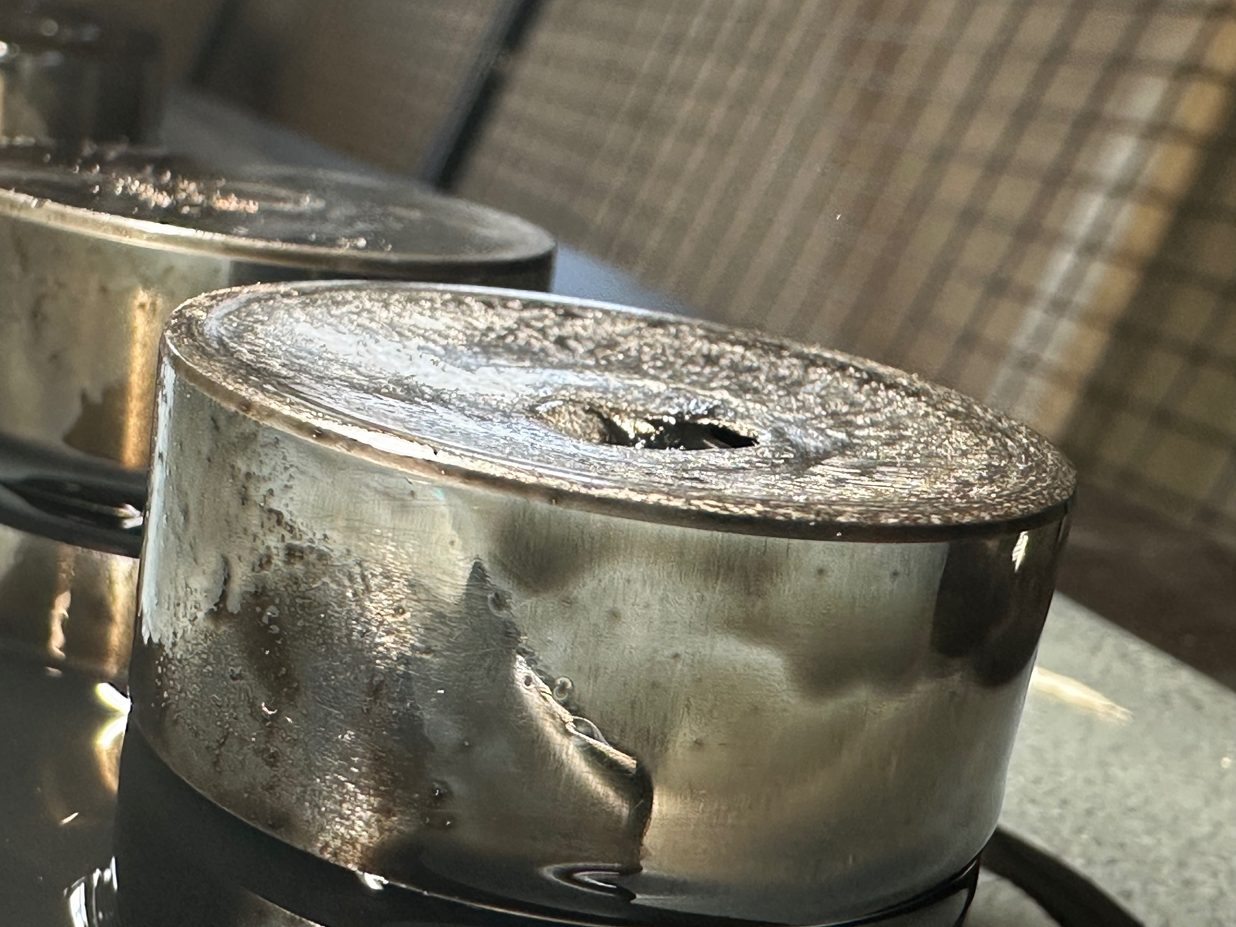

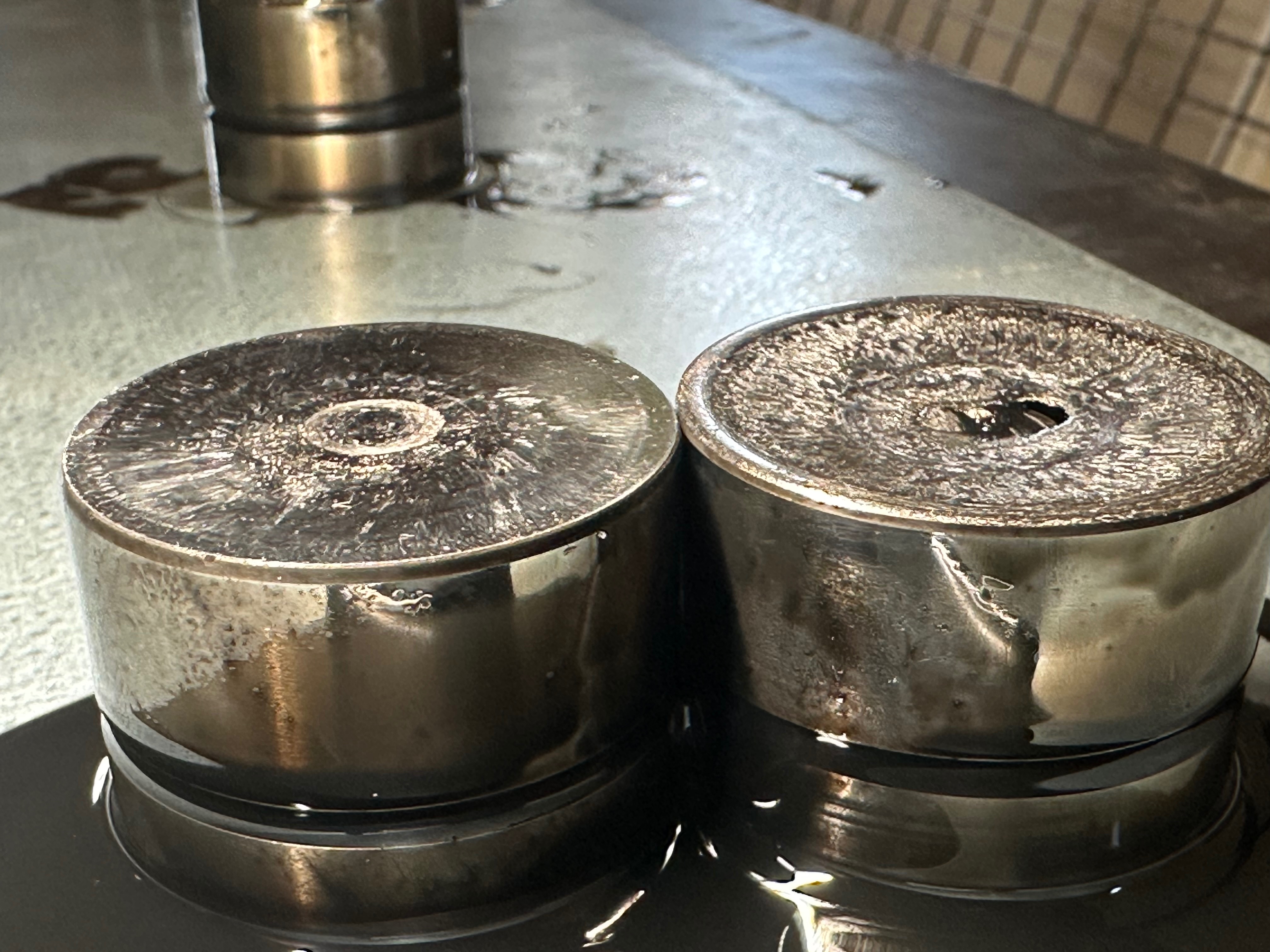

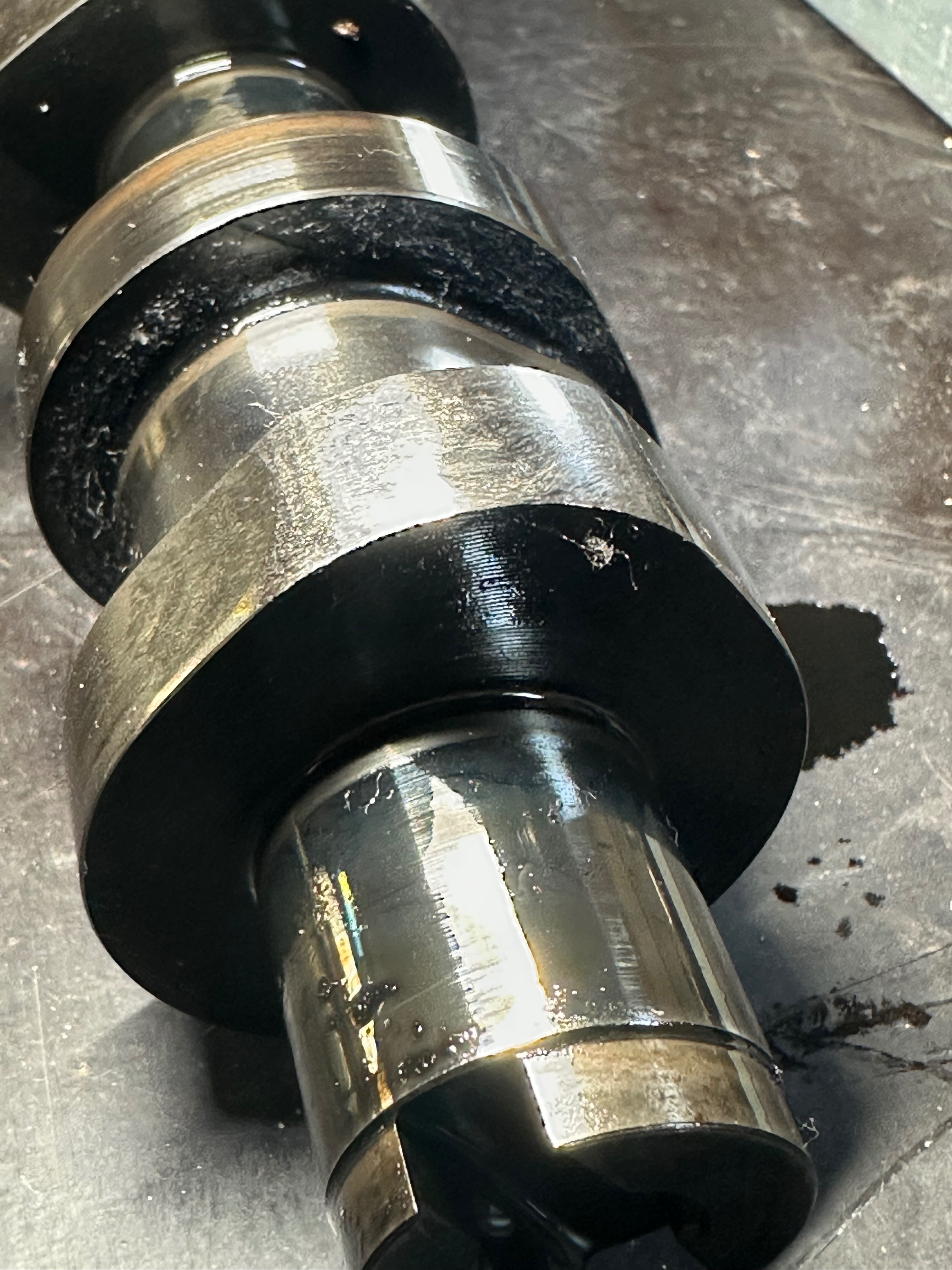

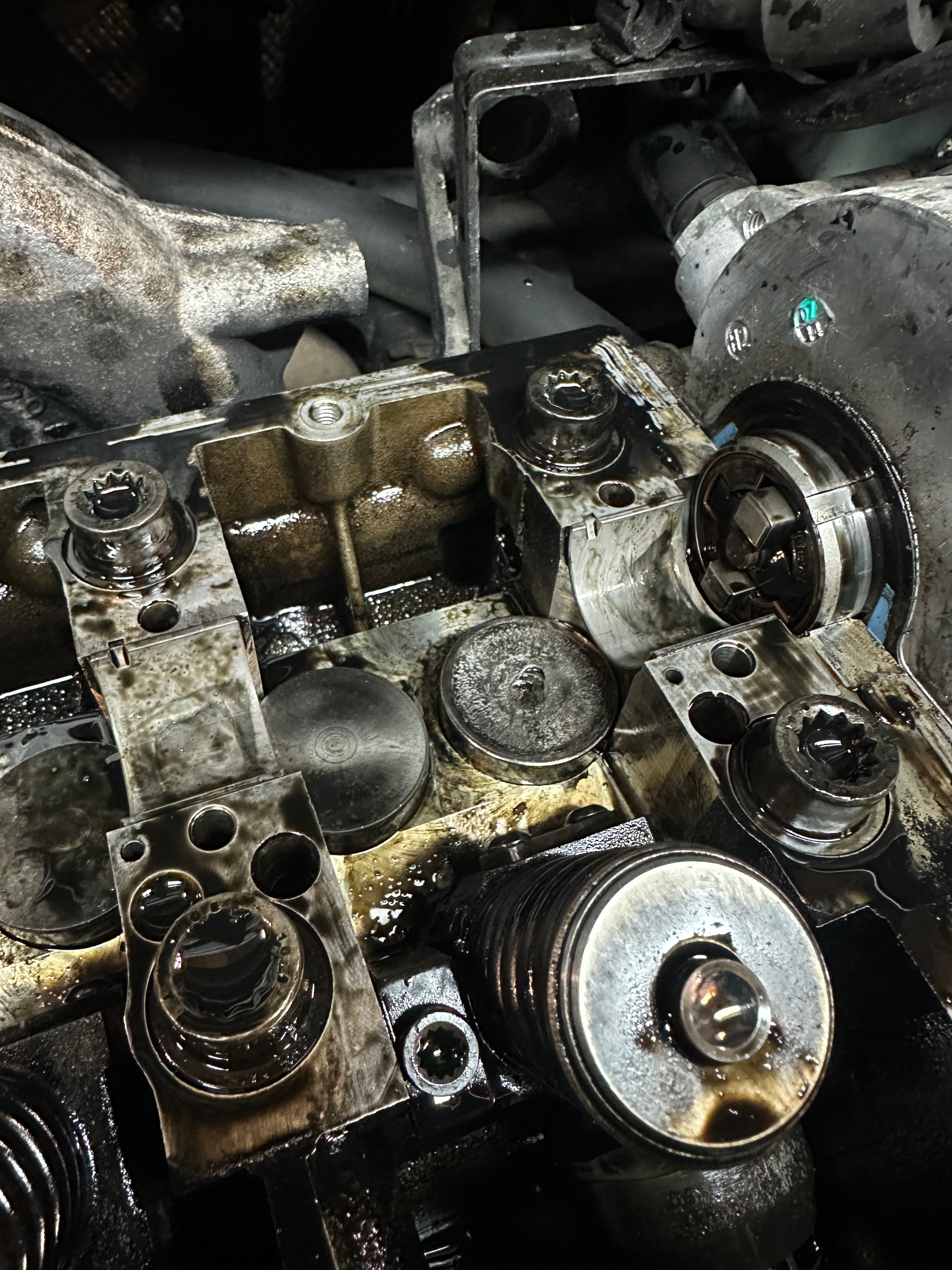

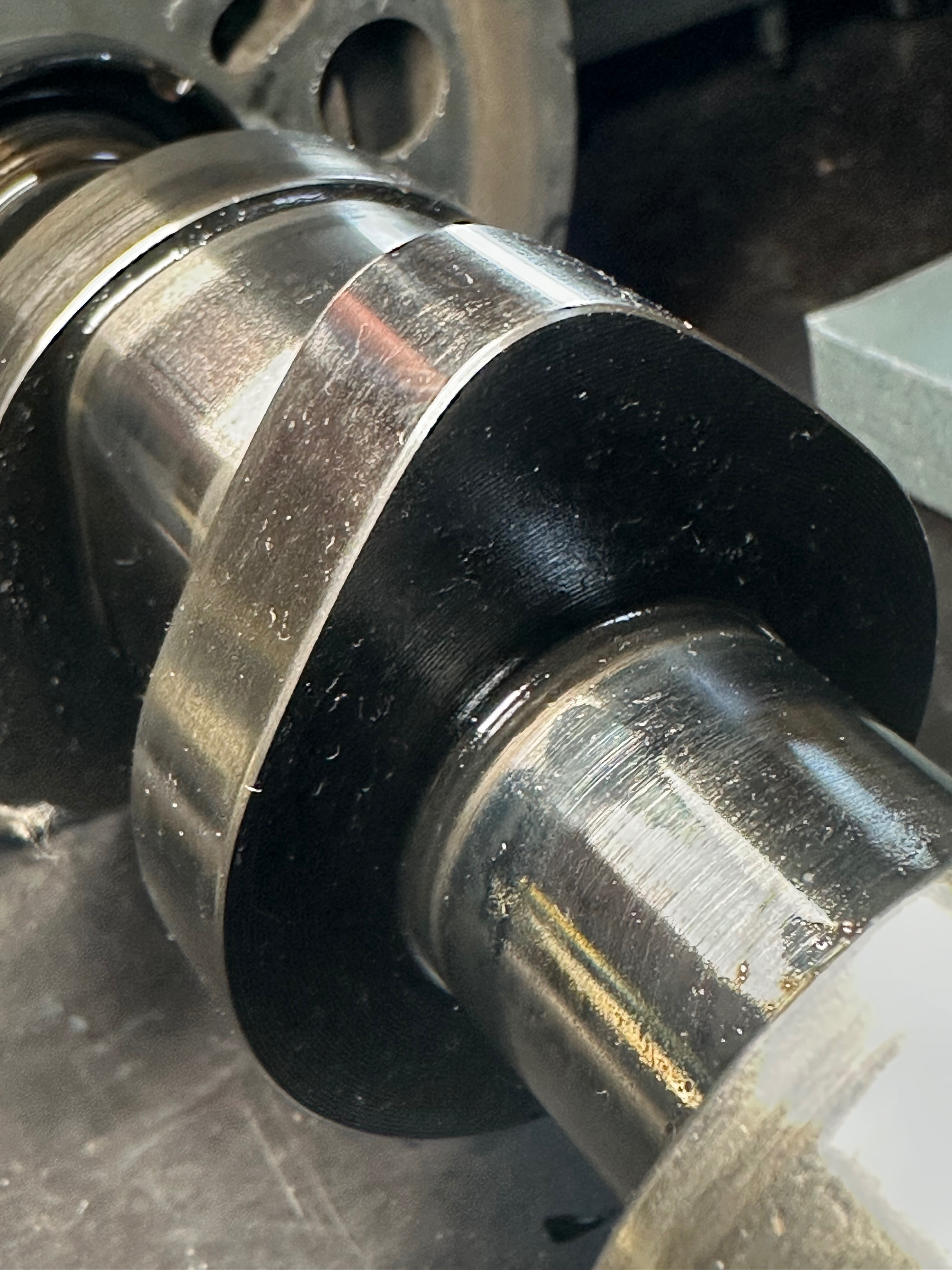

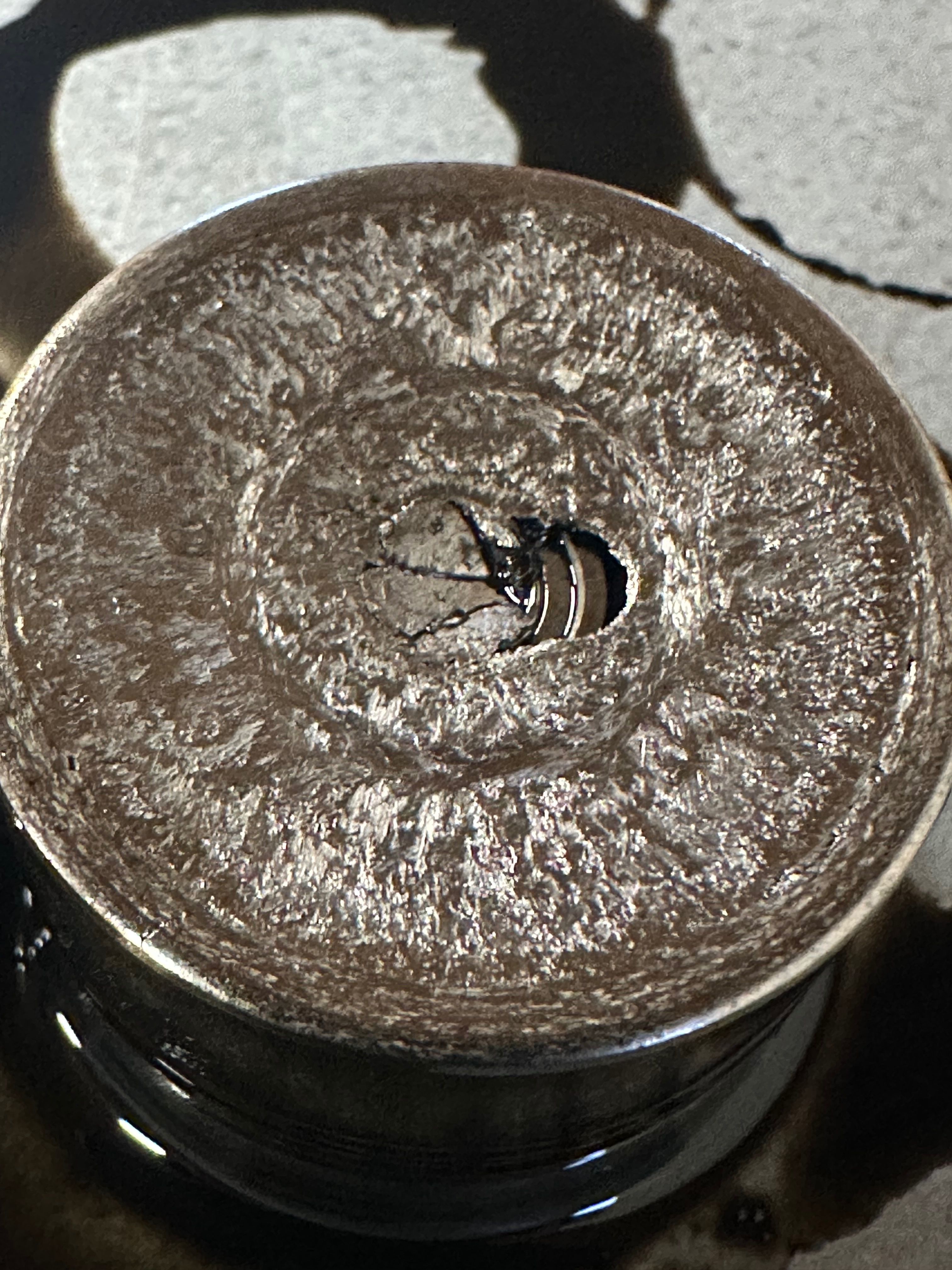

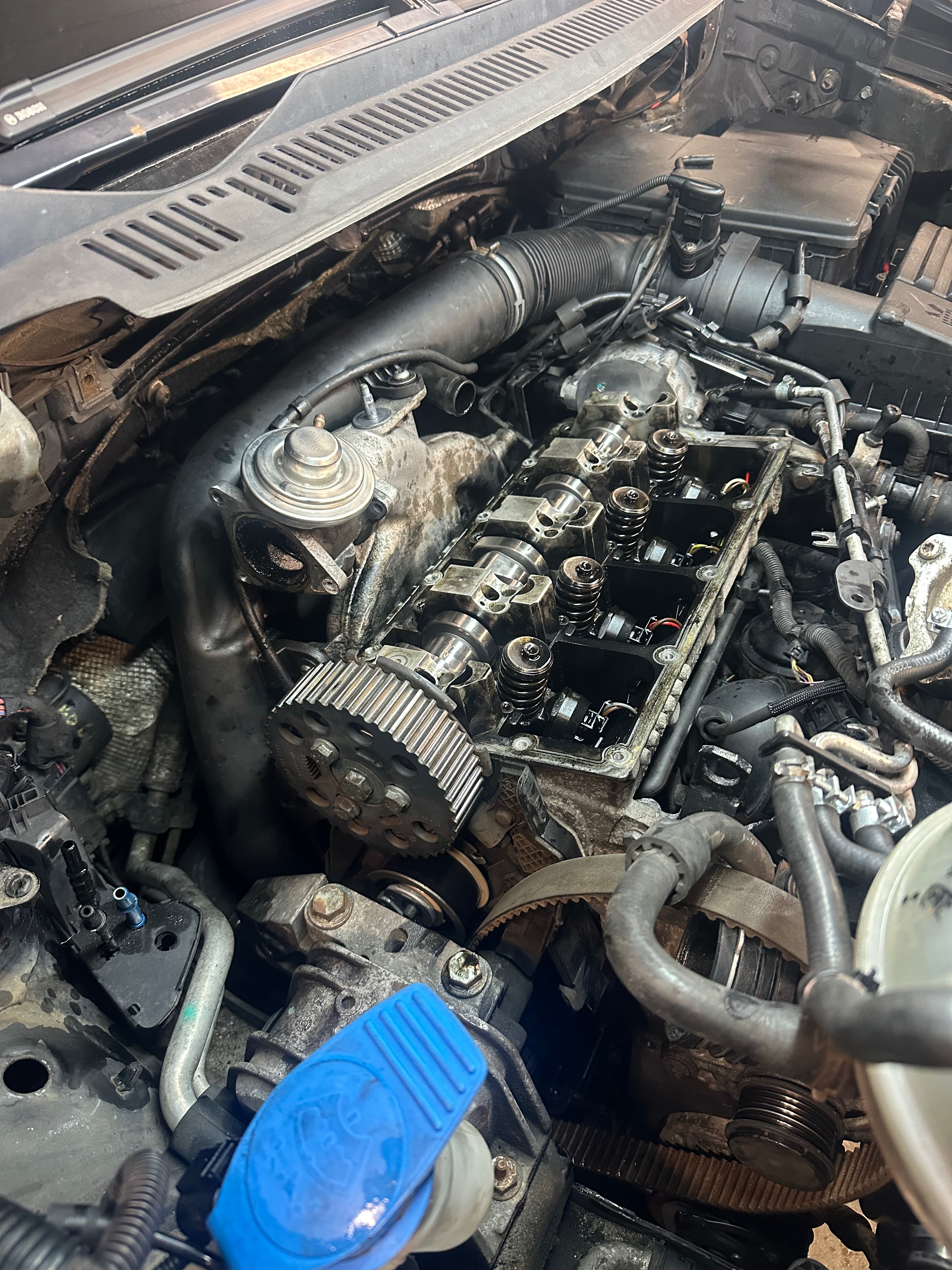

Touran 1.9 TDI 2003
300000 km.
Gode gamle slider. 😃
Men long life olie er bare ikke sagen.
Knasten er slidt 4 mm ned på cyl. 4
Den ene løfter er slidt igennem.
Den her var få km fra at dø totalt.
Løfteren trykkes ud i topstykket og sætter sig.
Og så dør det hele.
Ny knast, løftere, tandremssæt olie og filter så ka den 300 mere.
Sådan her skal den se ud.
