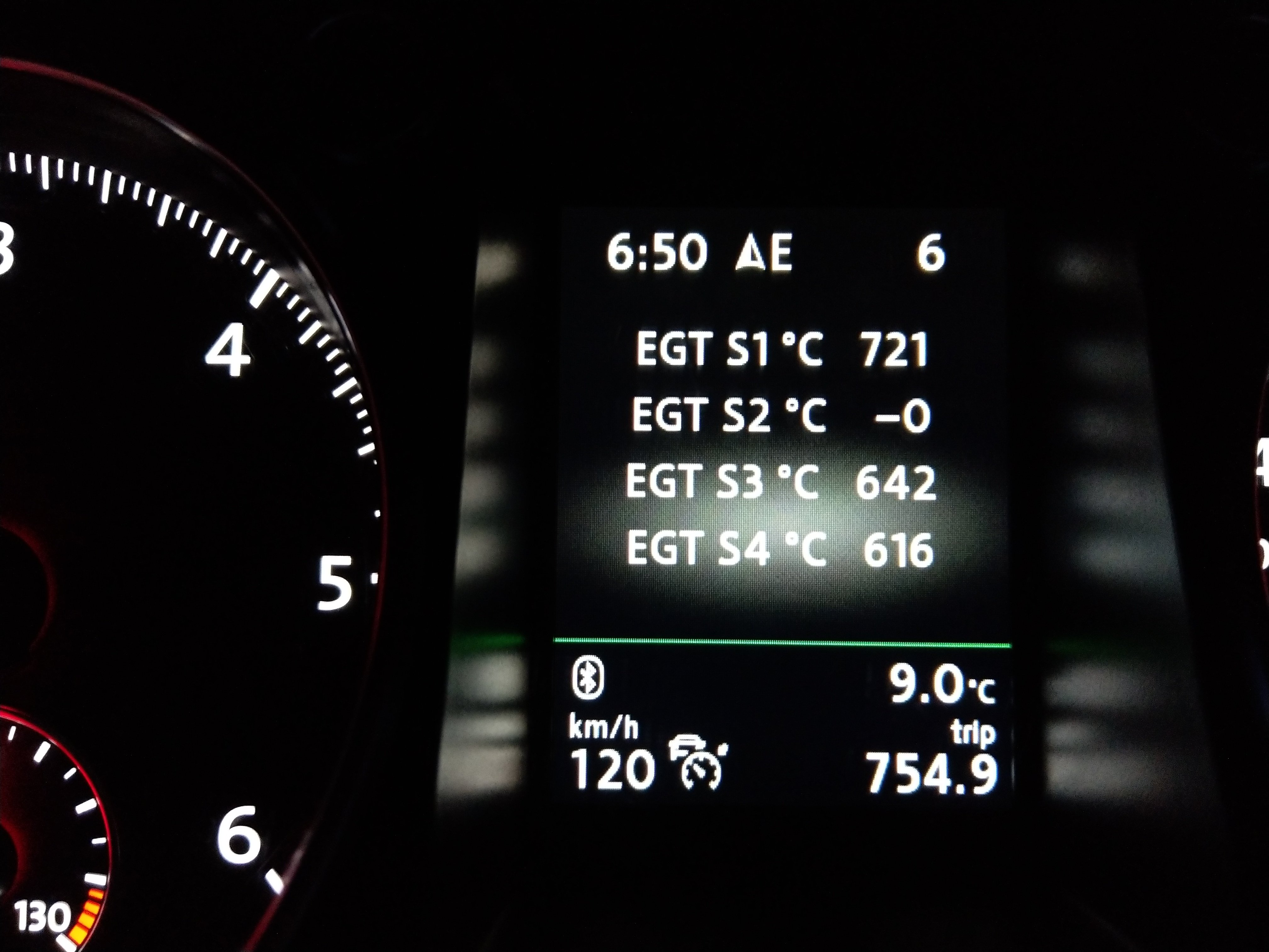

Din EA189 motor har 3 følere for udstødningstemperatur.michaeldam skrev: ↑7. apr 2025, 19:12Er der nogen måder man kan se om det er regenerering måske i vcds'en.
S1) G235 - lige før turbolader
S3) G495 - lige før DPF
S4) G648 - lige efter DPF
Hvis du har VCDS tilsluttet, kan du følge værdierne fra disse 3 gavtyve .. og du vil ikke være spor i tvivl når en aktiv regen startes af ECUen.
Ved normal, rolig kørsel, ligger S1 på 200-300gr afhængig af hvor meget du trykker på sømmet. Hvis du giver den kniven, ryger den selvf højere op.
Men i samme øjeblik ECUen begynder at sprøjte brændstof ind i udstødningsgassen i forbrændingskammeret, flyver S1 op på ca 625 gr i løbet af få sekunder .. og stiger derfra langsomt videre til måske 700 gr. Og den bliver deroppe i al den tid regen pågår, uanset hvor meget/lidt du trykker på sømmet.
S3 og S4 følger efter, men kommer ikke helt så højt som S1.
Når ECUen slukker for indsprøjtning af brændstof falder S1 igen i løbet af få sekunder ned på normalt niveau. S3 og S4 følger lige så stille efter.
Jeg havde en PolarFIS monteret i min tidl Passat, så jeg kunne følge disse data (og meget andet) live i bilens instrument. Så jeg har fulgt den proces massevis af gange, og mønsteret er altid det samme.
Se nedenstående billede som viser hvordan værdier ser ud når den er kommet op på max temp under en aktiv regen.
