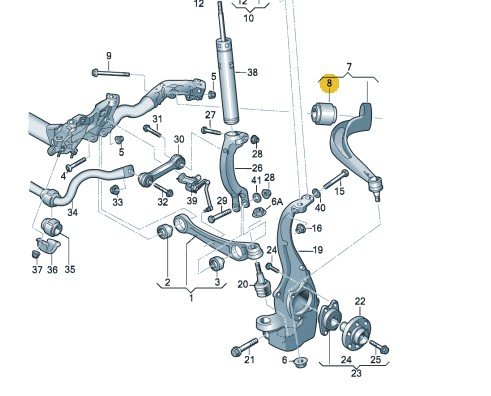

mertodinlo
Indlæg: 846
Tilmeldt: 14. jan 2009, 11:19
Has thanked: 683 times
Been thanked: 329 times
Re: 2015 Audi A6 Allroad 3.0 TDI 218hk - metallisk motorlyd
Indlæg af mertodinlo » 5. jun 2025, 12:14
CULT skrev:
19. apr 2025, 08:47
De nederste der peger skråt bagud har det med at blive utætte og de er olie dæmpede. Så dæmper de ikke ordentligt og så har de støtter tendens til at lave skæve skiver
Er det denne her der skal skiftes?
Indlæg af CULT » 5. jun 2025, 12:26
mertodinlo skrev: Er det denne her der skal skiftes?
Yes det er dem. De er stivere i s6/rs6 hvis man vil opgradere
