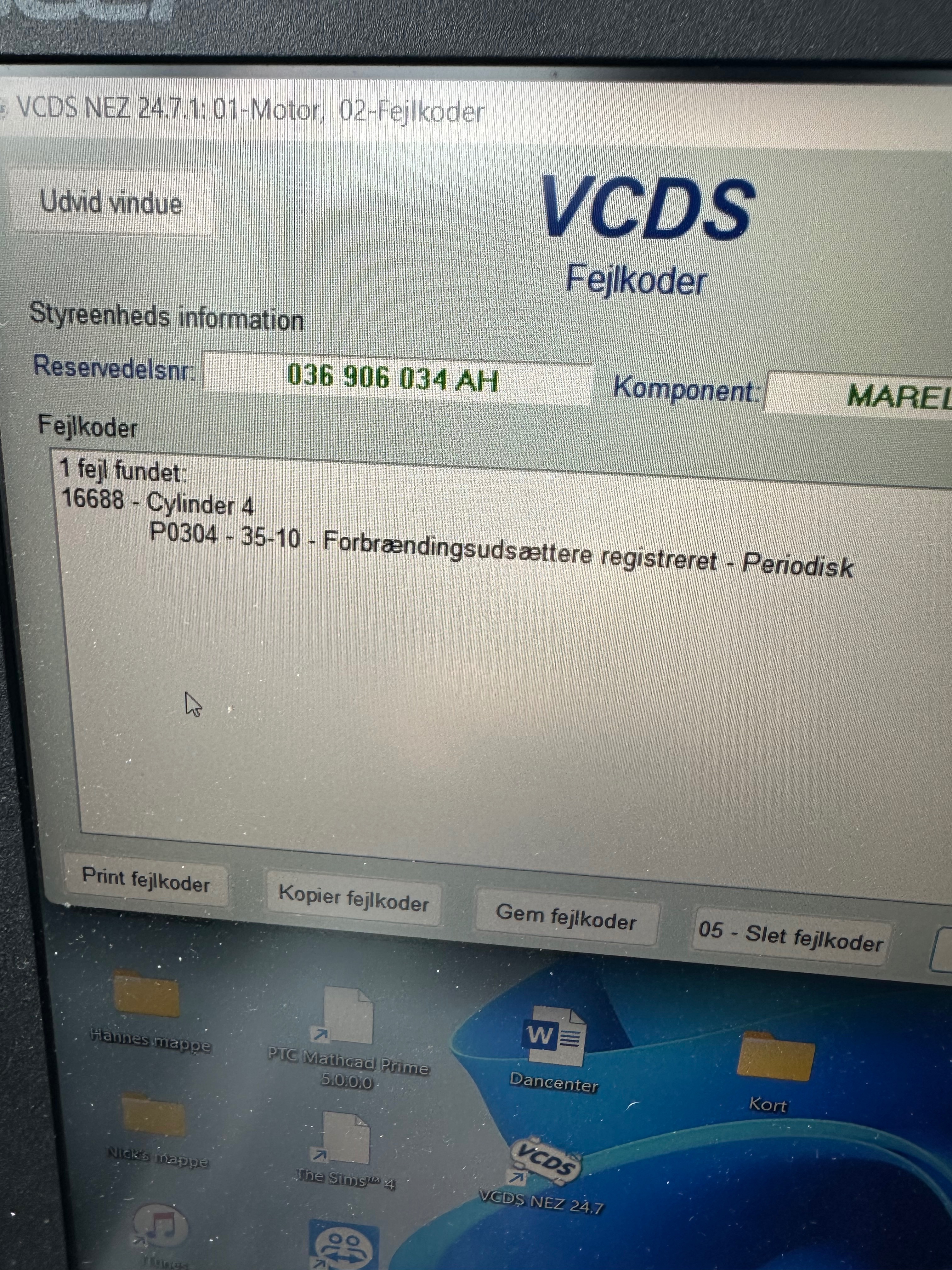

Min kære Ibiza har fået lidt problemer.
Den får periodiske forbrændingsudsættere, og derved kører motoren selvfølgelig ikke som den skal.
Når den bliver slukket for, får lov at stå i to minutter og derefter startet igen, så kører den som den skal.
Jeg får denne fejlkode på VCDS:
Kan man sige noget om hvorvidt det er et tændrør, tændspole, dyse eller andet?
Hvordan fejlsøger jeg videre herfra?
Kan selvfølgelig tage og bytte om på tændspolerne og se om problemet rykker sig, men er der andet?

Jeg ville starte med at prøve at bytte om på tændrør eller tændspole og se om problemet flytter sig...

Så ville jeg jo nok starte med at skifte tændrør til nye ordentlige 👍🏻
Hvis ikke tændrør ser meget slidte ud, ville jeg nok bytte tændspole fra cyl 4 med en anden og sørge for at slette fejlkoder 👍🏻

Jeg bestiller fire nye tændrør og en tændspole til cylinder 4.
Så bliver det monteret når jeg har fri fra arbejde om 14 dage :lol:
