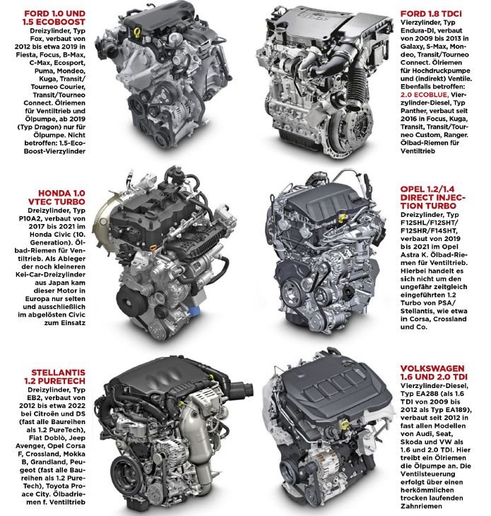

Dagens udgave af Auto, Motor & Sport har en længere artikel om motor-haverier i biler hvor mindst en tandrem kører i olie.
De anbefaler, at man kun køber en brugt bil, med en sådan motorkonstruktion, hvis sælger kan dokumenterer, at der er anvendt den korrekte motorolie (ikke kun viskositet, men en olie der opfylder fabrikantens specifikationer) og at skifteintervallerne IKKE er overskredet bare en mm.
Her er de 6 mest "ramte" motorer:

Stellantis/PSA 1,2 skal man bare helt lade være med at købe :lol:

1.0 ECOBoost blev redesignet til kæde i 2018. Om det er bedre....
Findes der ikke flere VAG-morer hvor oliepumpen drives af en våd tandrem? Hvad med dem og holdbarhed?

Indlæg af Nicklossi » 24. apr 2025, 07:06
Avatar skrev:
23. apr 2025, 17:44
Nederst til højre er VAG's motorer nævnt :)

Indlæg af Avatar » 24. apr 2025, 07:48
Nicklossi skrev:
24. apr 2025, 07:06
Den er jeg med på. Det var nu egentlig mere et generelt spørgsmål til om netop dén serie af VAG motorer er særligt kendt som fejlende med den rem?
