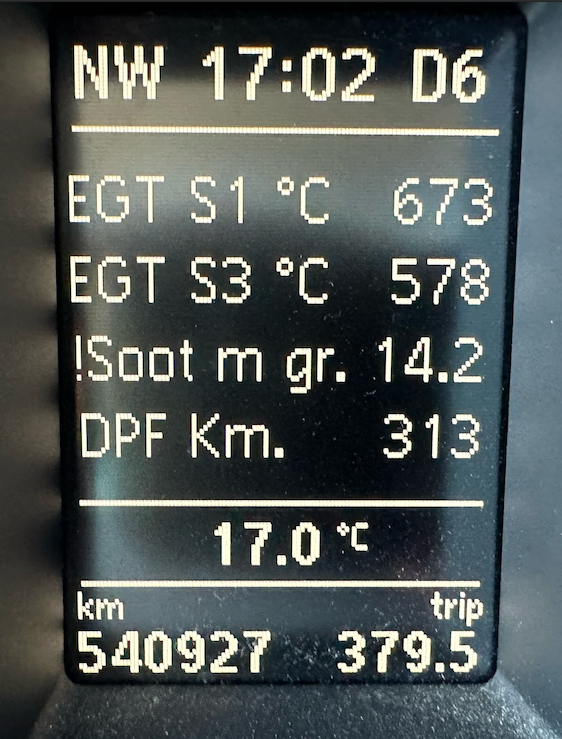

Mit filter har 290.000 km på bagen og starter regenerering når en beregnede cirka rammer 14 mgr. Den stopper omkring 2-4 mgr alt efter kørselsmønster.
Jeg kører ikke med dieselgate. Det er en EA189, motorkode CFGB.
Screenshot 2025-05-09 at 22.00.39.png (735.77 KiB) Vist 313 gange
Screenshot 2025-05-09 at 22.00.56.png (558.15 KiB) Vist 313 gange
