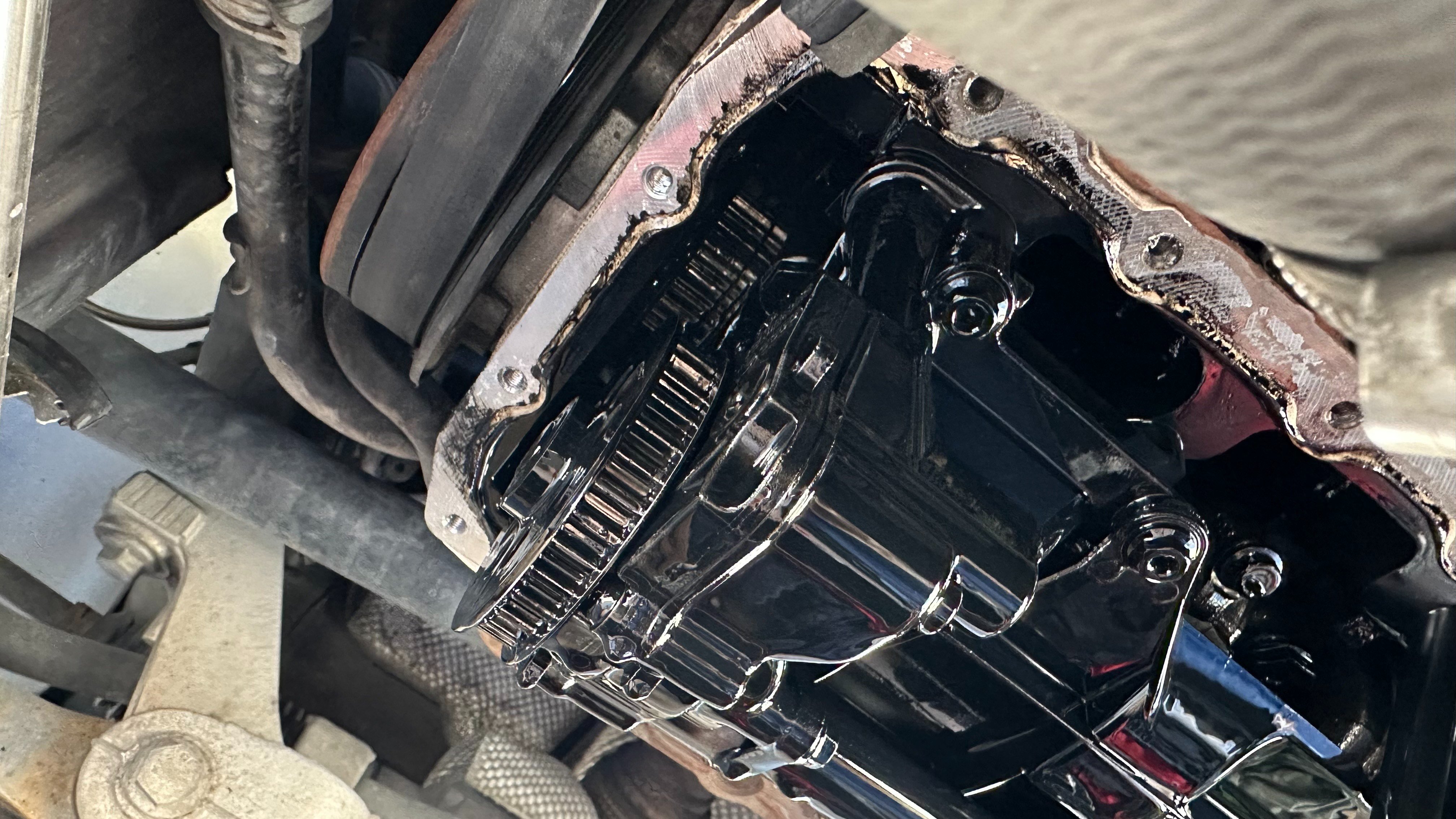

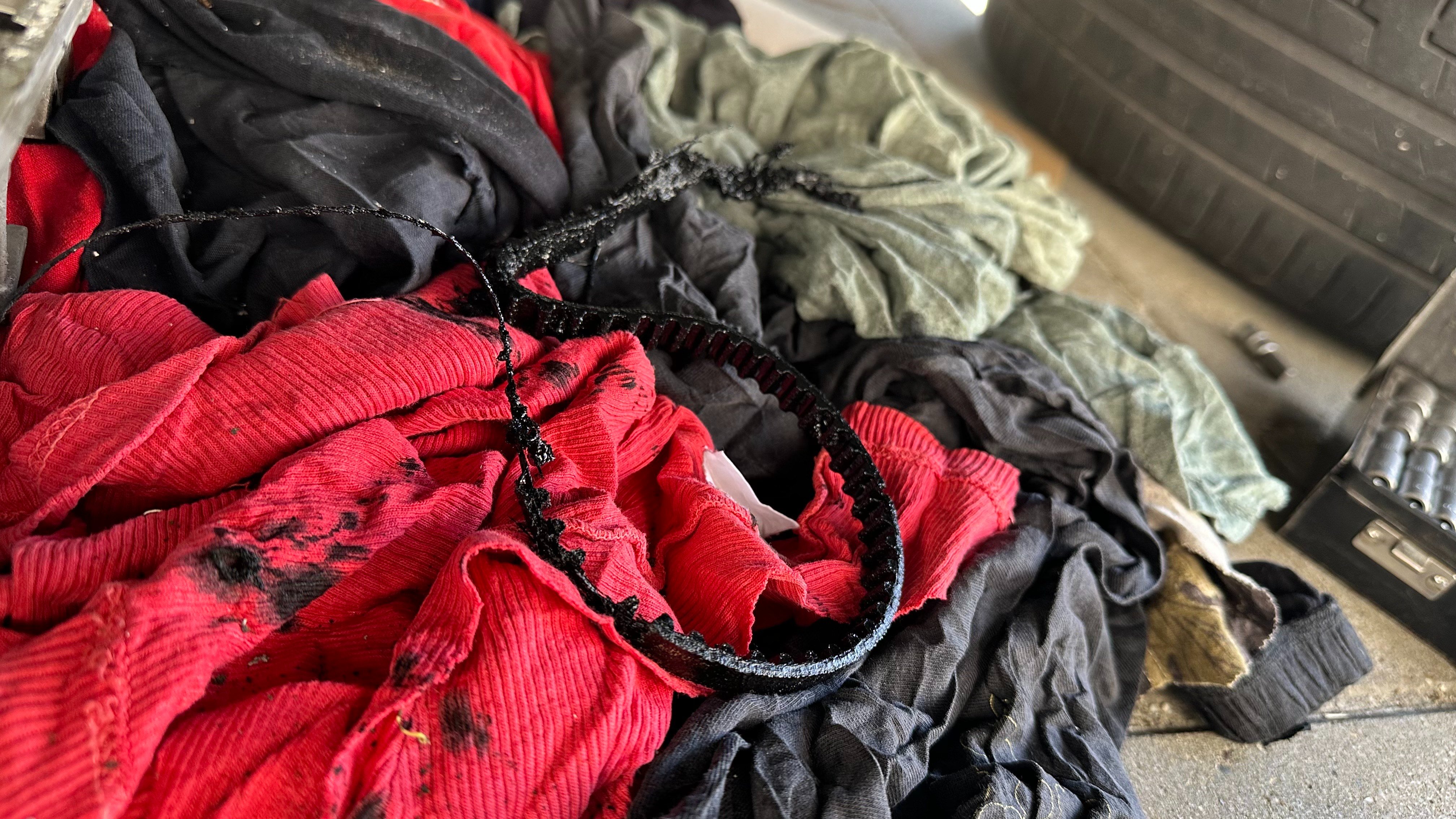

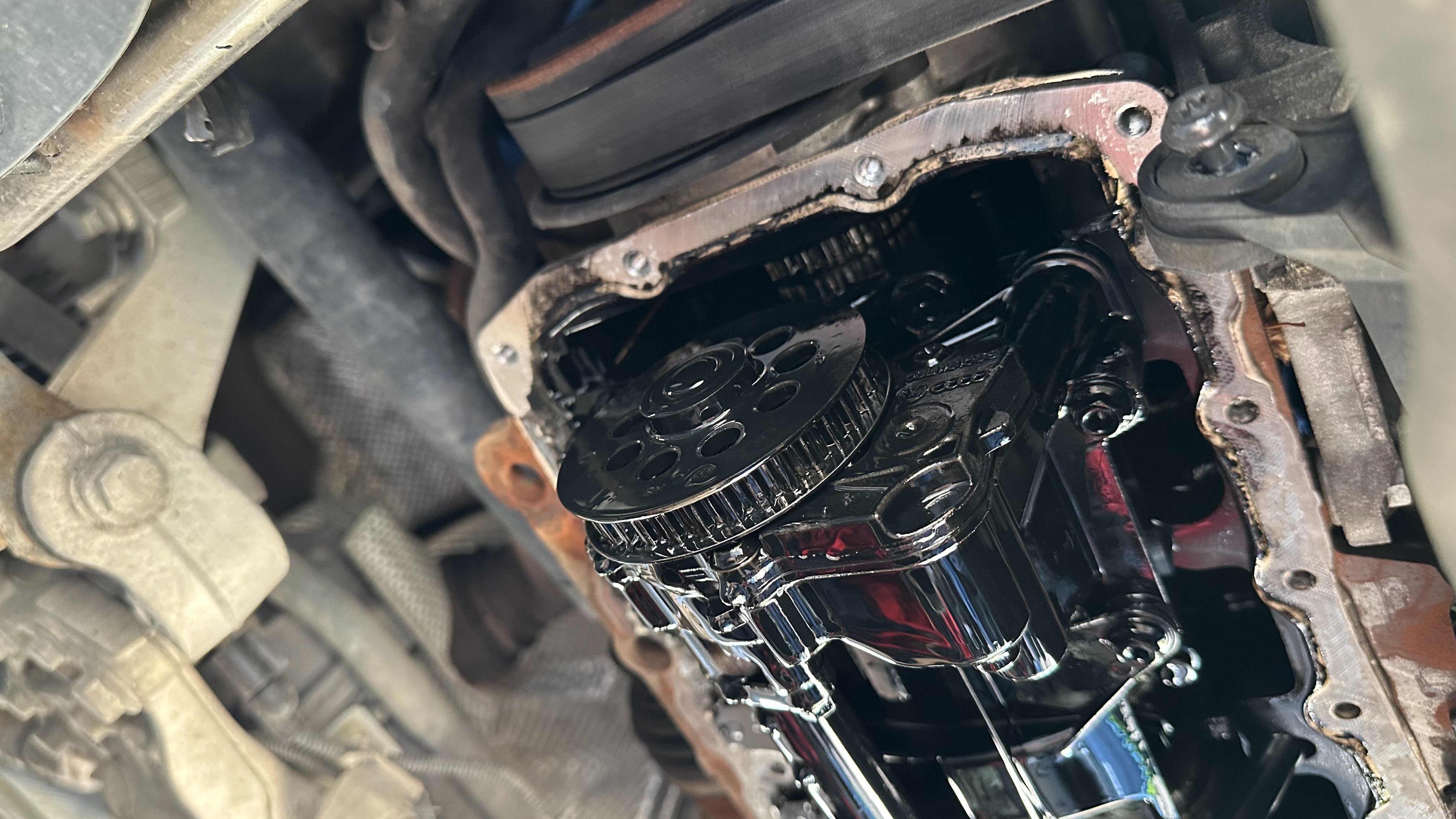

*Update*
Tak for jeres hjælp og input gutter.
Jeg har i dag afmonteret bundkar og fundet en tandrem som er mørnet op til oliepumpen.
Så jeg har bestilt en ny, og vil montere den og se om motoren har taget skade.
Hvis ikke er det heldigt, og hvis den har så må jeg have fundet en der har en motor og som kan skifte den for mig.
Jeg har vedhæftet billeder af den ødelagte rem.
God weekend.

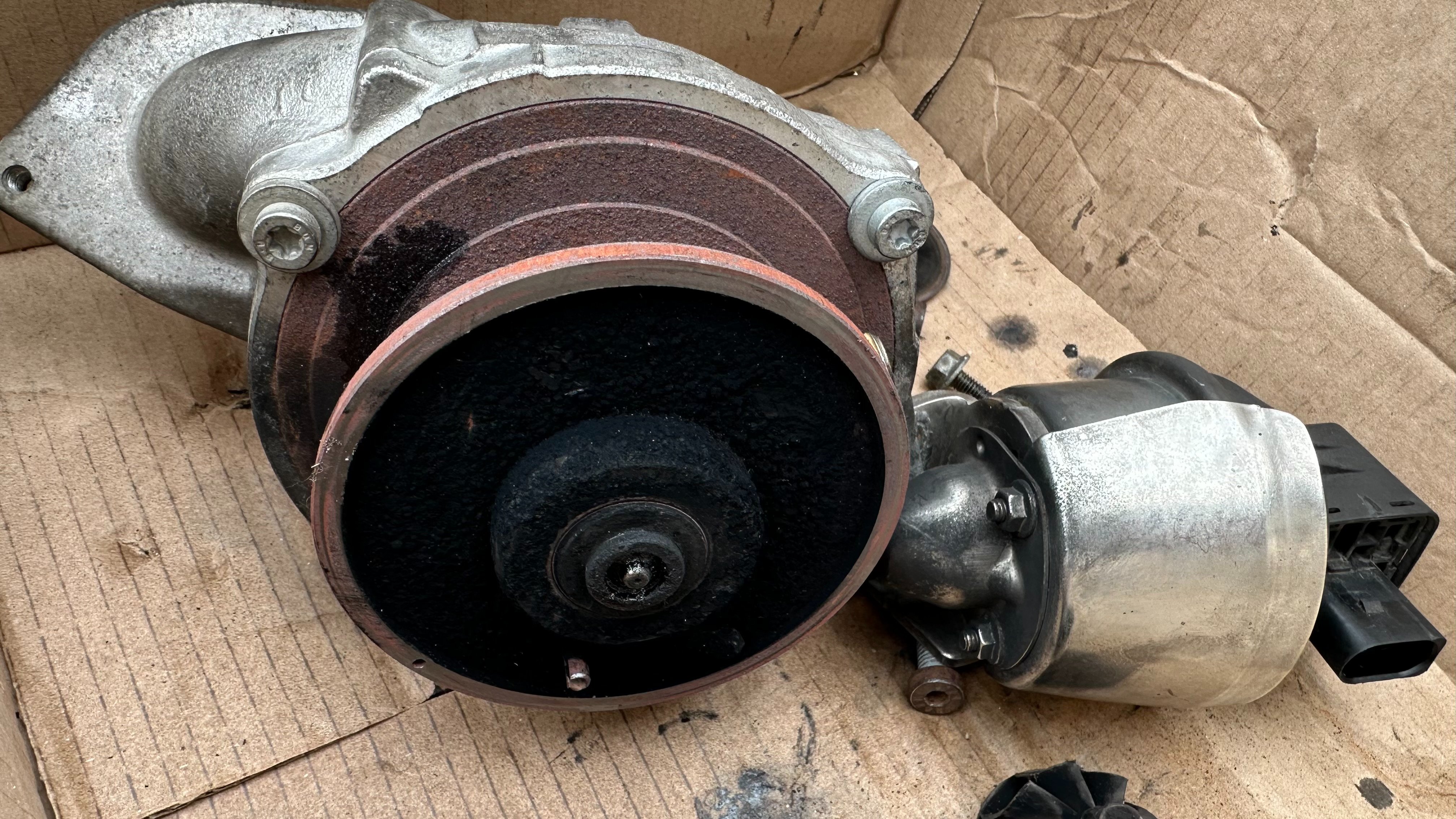

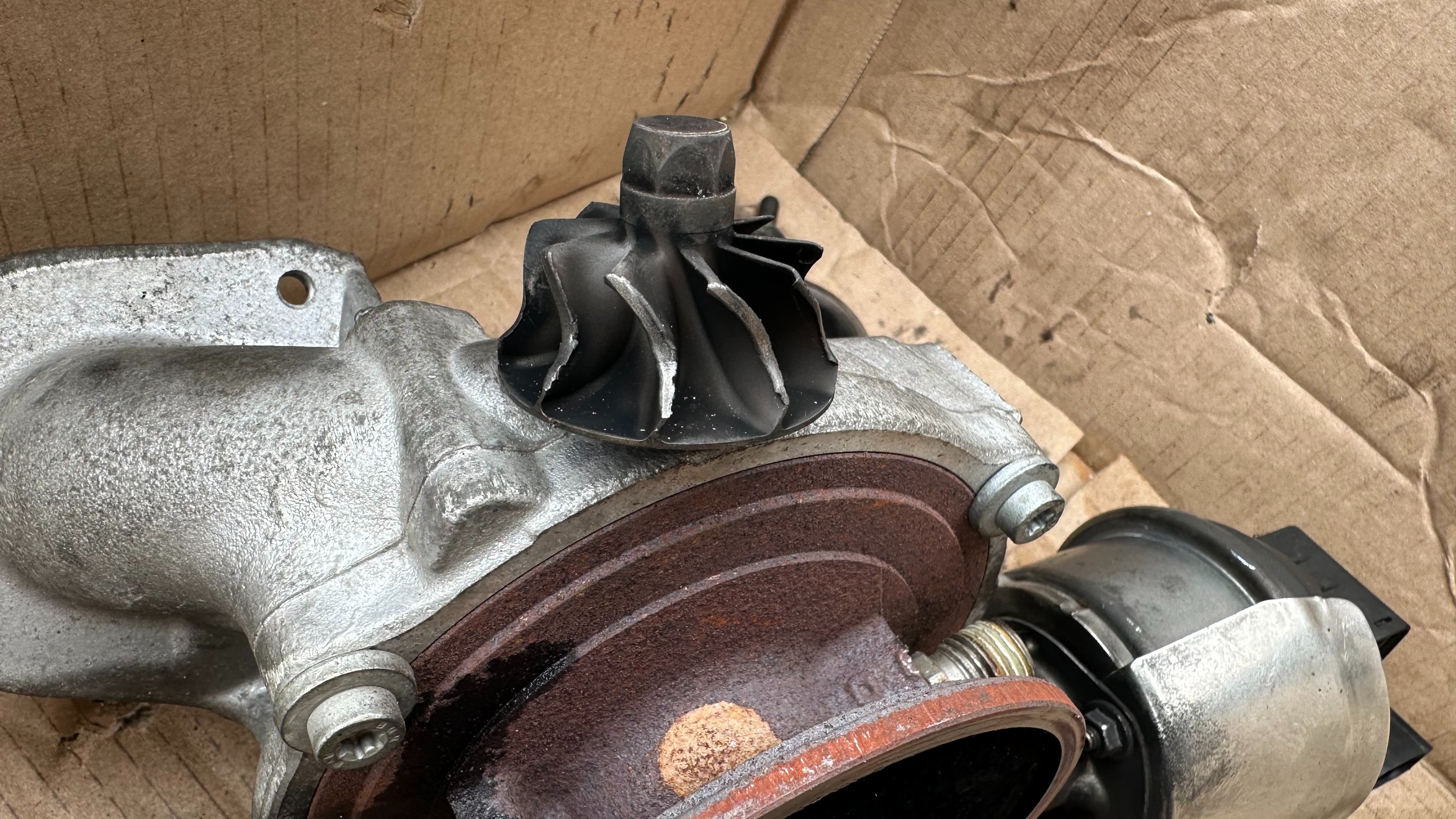

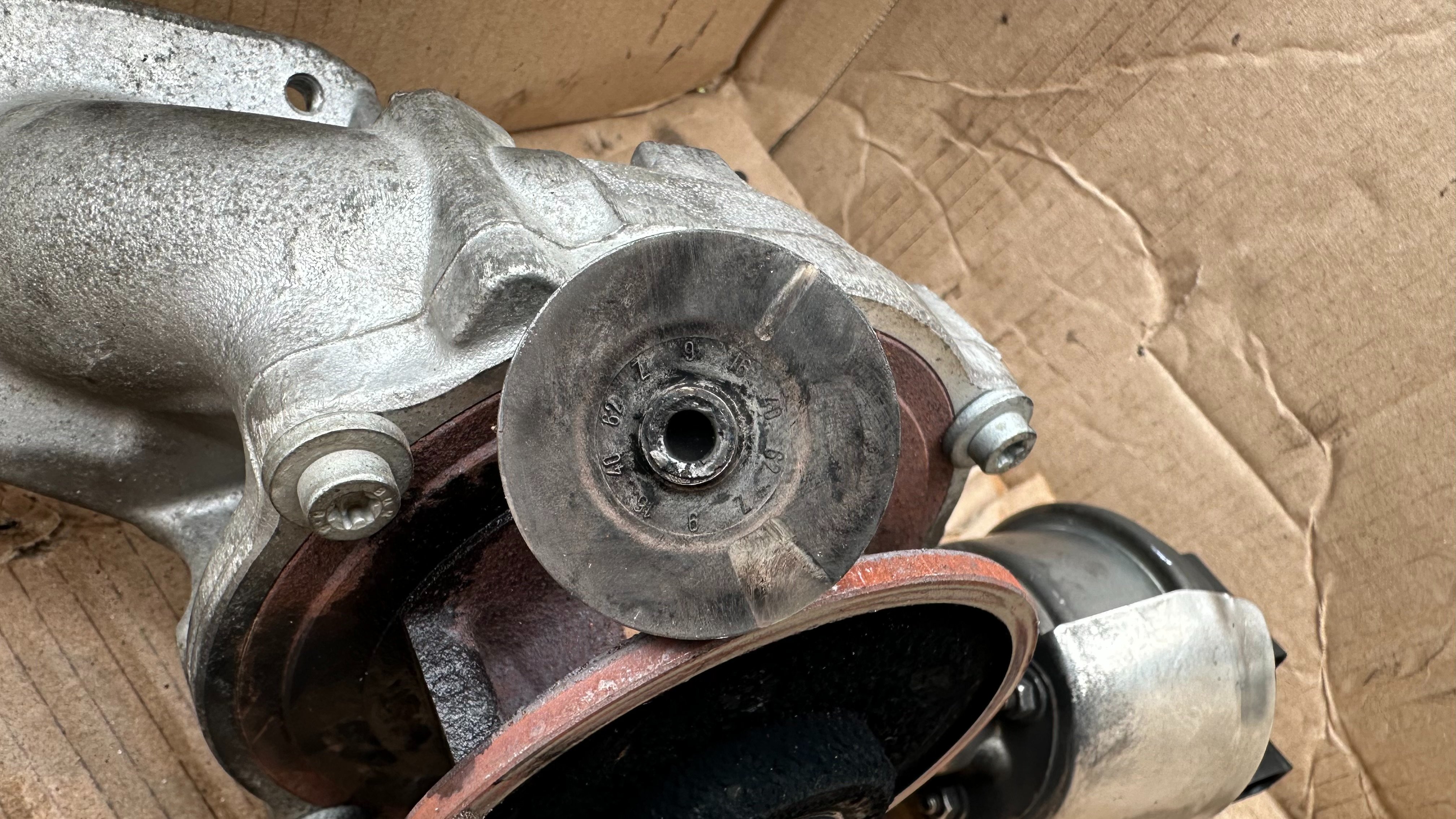

*Update*/løst.
Skovlhjul på turboen var knækket af akslen, der Booster fejl.
Den kørte en uge bilen, nu er motoren død.
