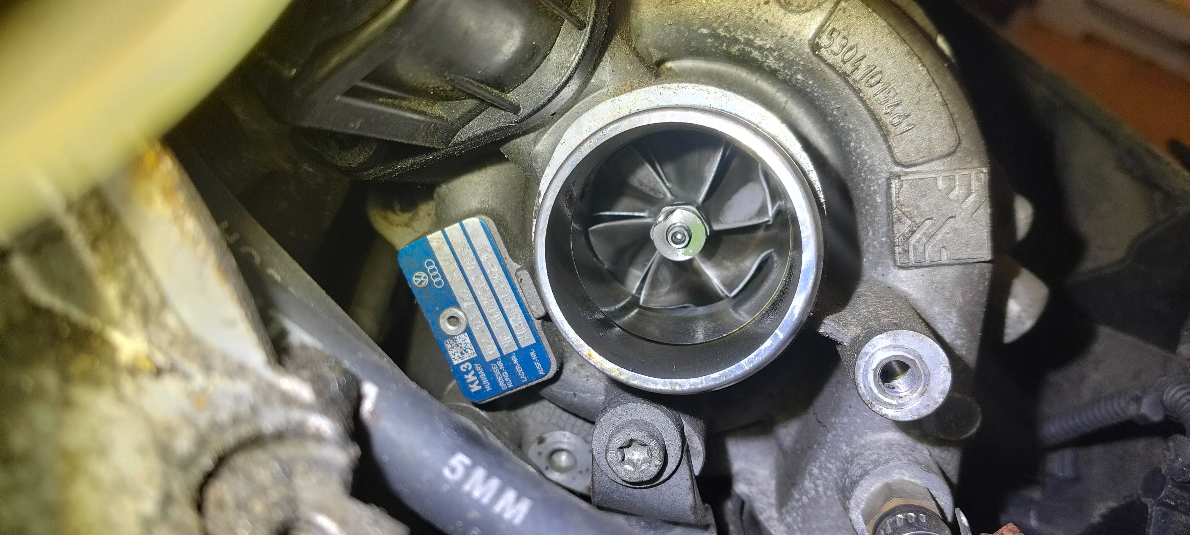

Turboen har brækket sig, turbinen sidder som et joystick!

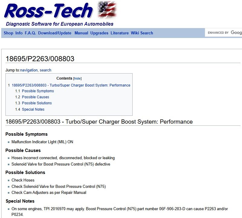

Jeg har lige fået den udlæst, melder fejlkode P2263 - Kan det stadig bare være et trykrør? :D
Ja.

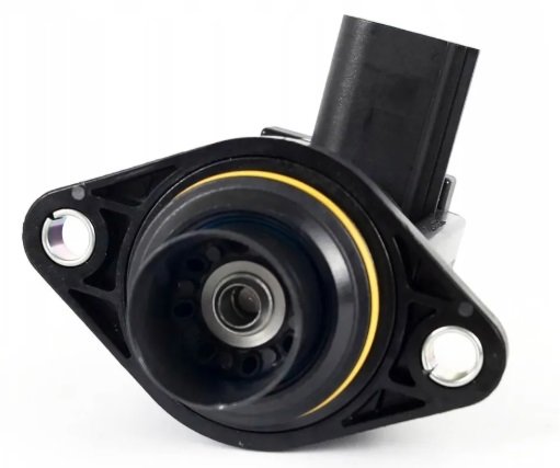

Nu ved jeg ikke helt om sådan en N249 ser sådan her ud på en 1.4 TSI. Men hvis den er ligesom på 2.0 TFSI EA113, så har gummiet det med at revne over tid. Måske den også skulle tjekkes, man kan måske få den fra hinanden i den del, hvor den gule o-ring er. (så sidder der en fjeder indeni, som man ikke skal få smidt væk) Men hvis gummi er revnet, burde det være nemt at se.

Jeg fik tjekket noget af bilen idag, vil i mene denne turbo fejler noget på udseendet?
Der bliver fulgt op på nogle af sensorene snarest!
