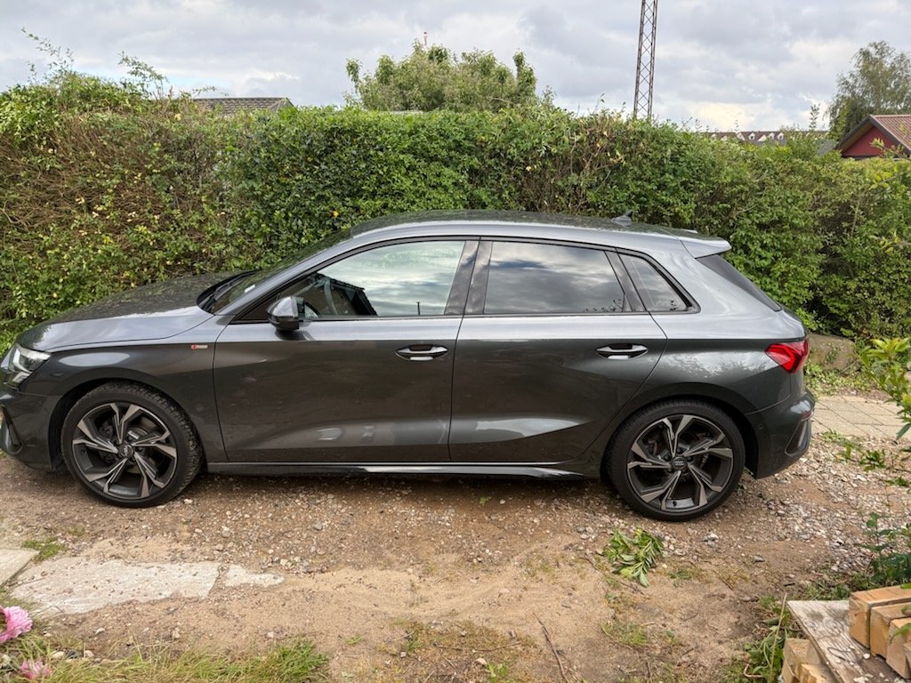

Hej,
Jeg har købt denne Audi A3 TFSI model 2021 og den har nu kørt ca. 63.000 km. Og derfor ville jeg høre, hvornår skal en sådan bil have skiftet tandrem?Billede
Og hvad tænker i prisen for sådan omgang er?
Mange tak for svar.
