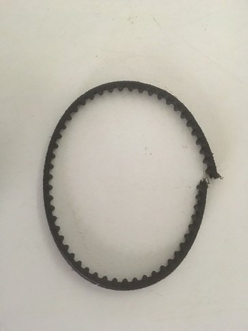

Jeg køte en ny plade og fandt noget kraftig fedt til at holde den med da det jo er bundkaret der holder den. Tanremmen trængte til udskiftning da der ikke skulle meget til for at knække den

Hvordan kom du frem til at den skulle skiftes? Der er vel ikke noget serviceinterval på den rem?
Var der problemer med trykket?

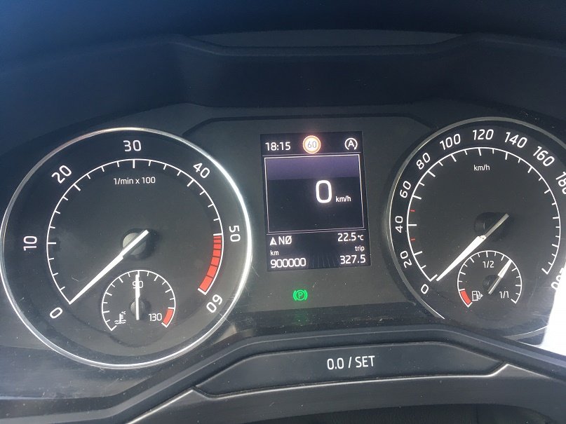

Jeg mangler knap 100 km i at den har kørt 900.000 så derfor
Hold da op ..... det var godt nok en slat! :)
Taxa eller anden form for erhverv ?

100.000km om året kan da også noget :lol:

Bilen har været taxa og da jeg fik den var den 4 år gl. og havde kørt 820.000 så derfor får den lidt service

Det kan da ikke passe ????
Been thanked: 2400 times
Re: Fastgøre prelleplade på 2016 Superb 2.0TDI
Indlæg af GaSelle » 9. jul 2025, 09:27
820.000km på 4 år er 205.000km om året. Det er 562km om dagen - imponerende :)

Indlæg af johannes » 6. aug 2025, 06:45

Skynd dig at køre 100.000 km mere - så er den tilbage på nul :D (ser ikke ud til den kan vise noget foran 9'eren).
Hatten af for dig og din bil, ikke så tit man ser 'moderne' biler nå så højt op.

Imponerende. Kan du ikke lave en tråd i galleriet med den :)
